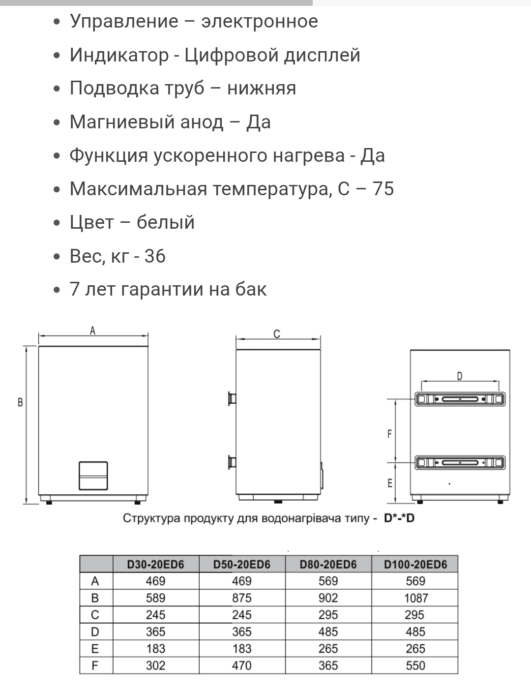

Здравствуйте.Нужен совет.Буду брать бойлер на 100 литров,устанавливать буду горизонтальн,над нишей.тена из железобетона,но в стене есть ниша.IMG_20240322_122559IMG_20240618_174438 Высота стены над нишей - чуть более 500 мм,с учетом потолка - будет около 400 мм.Сам бойлер шириной 570мм.Screenshot_2025-08-23-14-27-40-915_com.android.chrome-editПолучается,что анкеры вкрутить я смогу только сверху, а нижняя часть бойлера будет висеть на уровне ниши (нишу буду закрывать гипсокартоном).На бойлере 2 планки для крепления,на каждой планке по 2 отверствия для крепления на стену.
Выдержат ли 2 анкера в бетоне? Или нужно думать как закрепить и нижнии 2 крепления?

Rammsteinleha@gmail.com, да, выдержат. Если сомнения одолевают-ставятся закладные в нише из доски или бруса толщиной на всю глубину ниши. Так, чтобы ГКЛ ложился прямо на дерево в месте крепления.

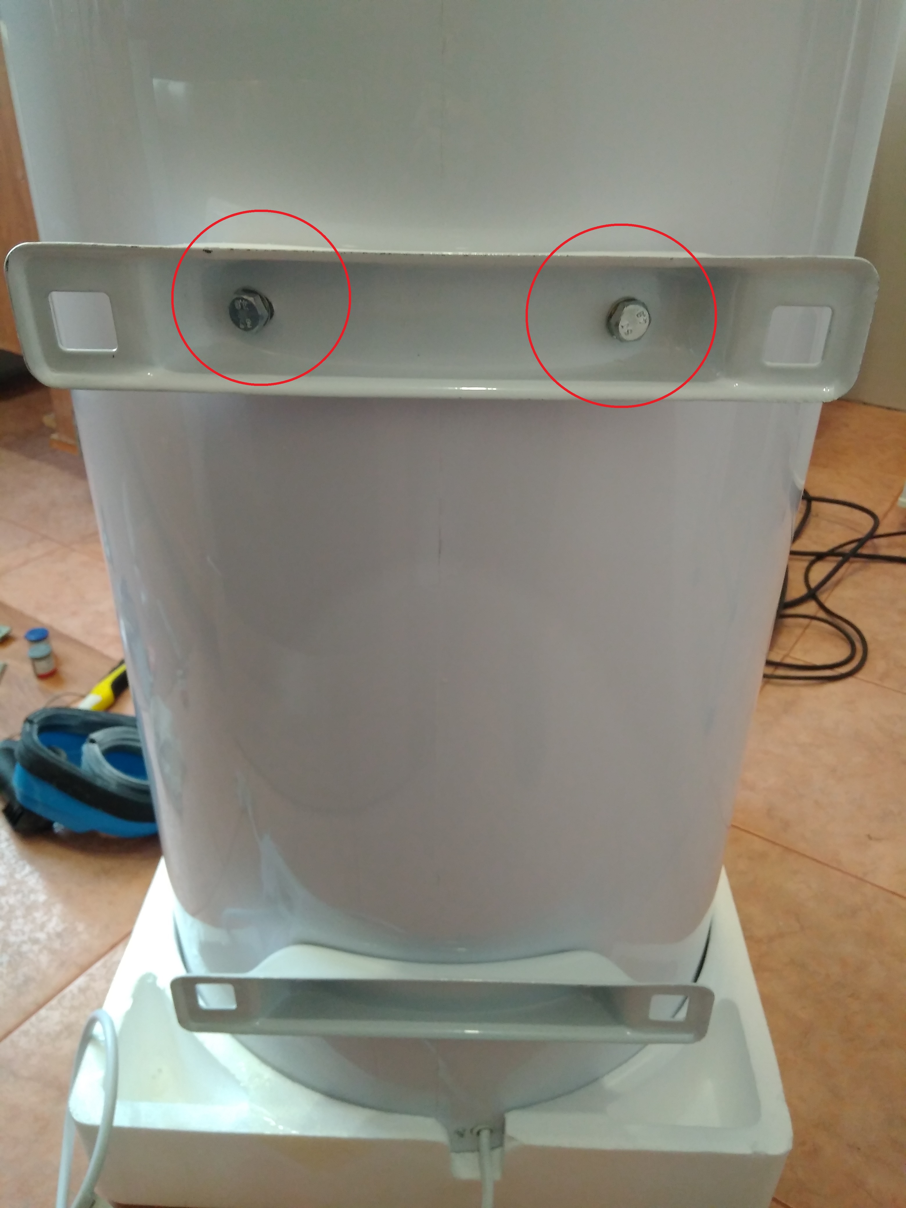

Не надо забывать, что сами монтажные планки крепятся к корпусу бойлера болтами и, задействовав только одну из двух планок, вы нагружаете каждый из болтов (и закладной гайки в корпусе) на 100% выше расчётного.Electrolux 80л - болты М8

OtherNick, вешая такой бойлер на 4 крюка, крайне низкая вероятность распределить нагрузку на все точки крепления, в итоге висеть он будет на двух (чего достаточно). Четыре уха там для того, чтобы иметь возможность установить бойлер как вертикально, так и горизонтально. И кронштейны держатся не на болтах и гайках, а на шурупах, можно сказать - на саморезах для металла.

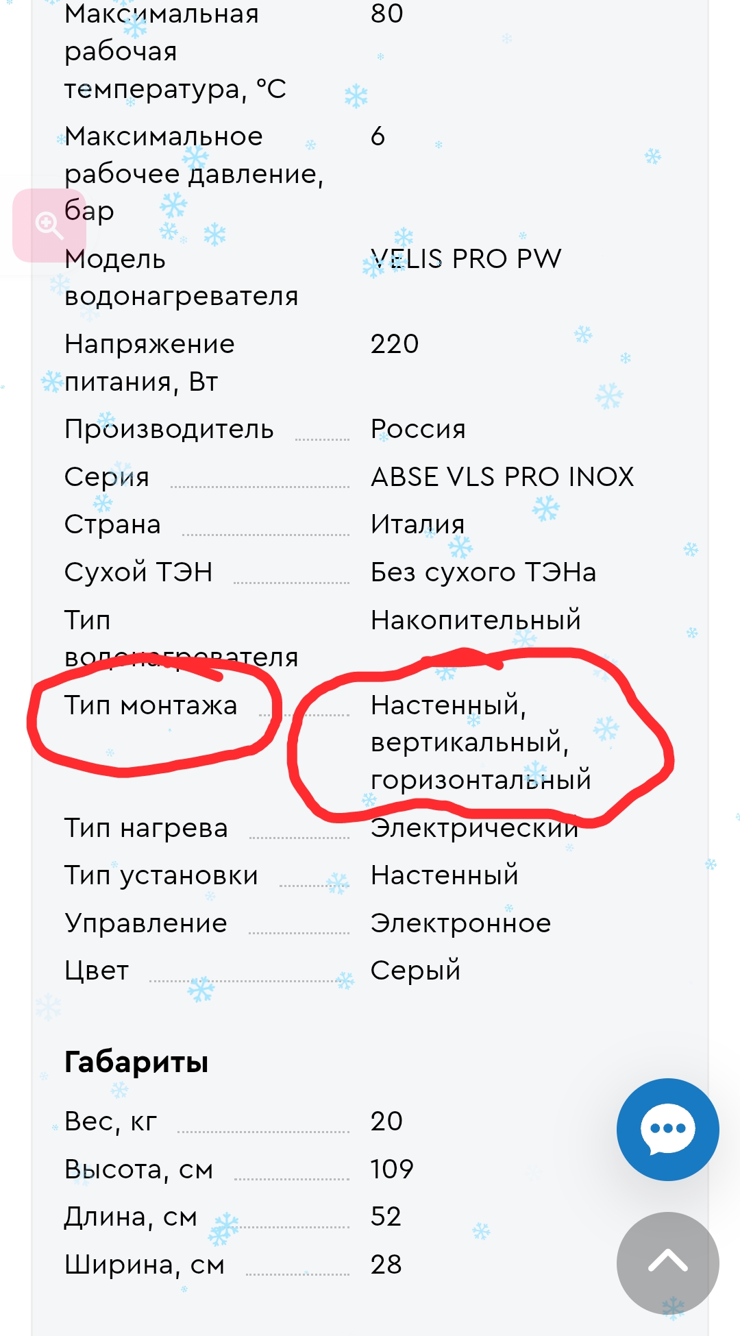

D.Dimov написал 18.12.2025 в 18:09
верное замечание
это невозможно , бойлер строго вертикальный
Сообщений: 140119
18.12.2025 в 20:05:51
fhntv написал 18.12.2025 в 18:14
Для незнайки:
Screenshot_20251218-200519

BV написал 18.12.2025 в 20:05
незнайки:
на заборе тоже написано полагаю вы знакомы с устройством бойлера порассуждайте ка что будет если вертикал горизонтально установить

fhntv написал 18.12.2025 в 21:25
Месье незнайка, погуглите устройство универсальных бойлеров. Учить вас уже надоело. Откройте для себя новое, неизведанное.
Я то как раз знаком. А вы?)))
