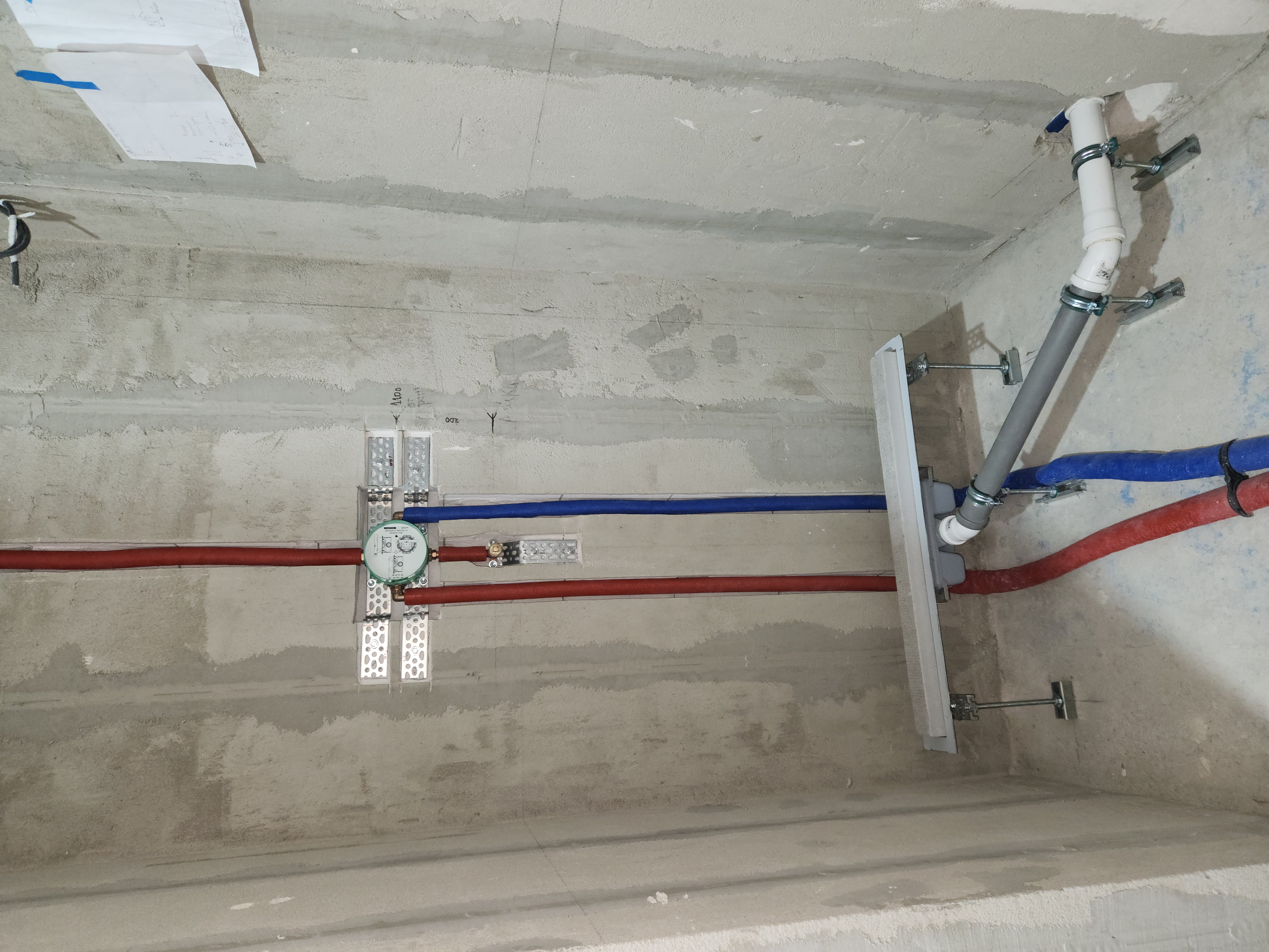

Всем доброго времени суток! В квартире с двумя санузлами необходимо сделать разводку водоснабжения. От стояка из общего коридора (МОП) в квартиру заходит 25 труба. Есть задача сделать разводку на санузлы без разрыва трубы под натяжным потолком (без тройника), т.е. труба идет в первый санузел (потребители: унитаз, смеситель, стиральная машина, бойлер на все потребители) затем во второй (потребители: смеситель для ванны, смеситель для раковины, унитаз). Вопрос как правильно подобрать диаметр труб и где сделать основной коллектор. Сделать заход 25 трубы в первый санузел затем из коллектора 20 провести до второго и из гребенок уже 16 до потребителей? надеюсь доступно излложил мысль)))

26.08.2025 в 21:44:37
надеюсь доступно изложил мысль)))
Нет, текстом абсолютно бессмысленно описывать проект.

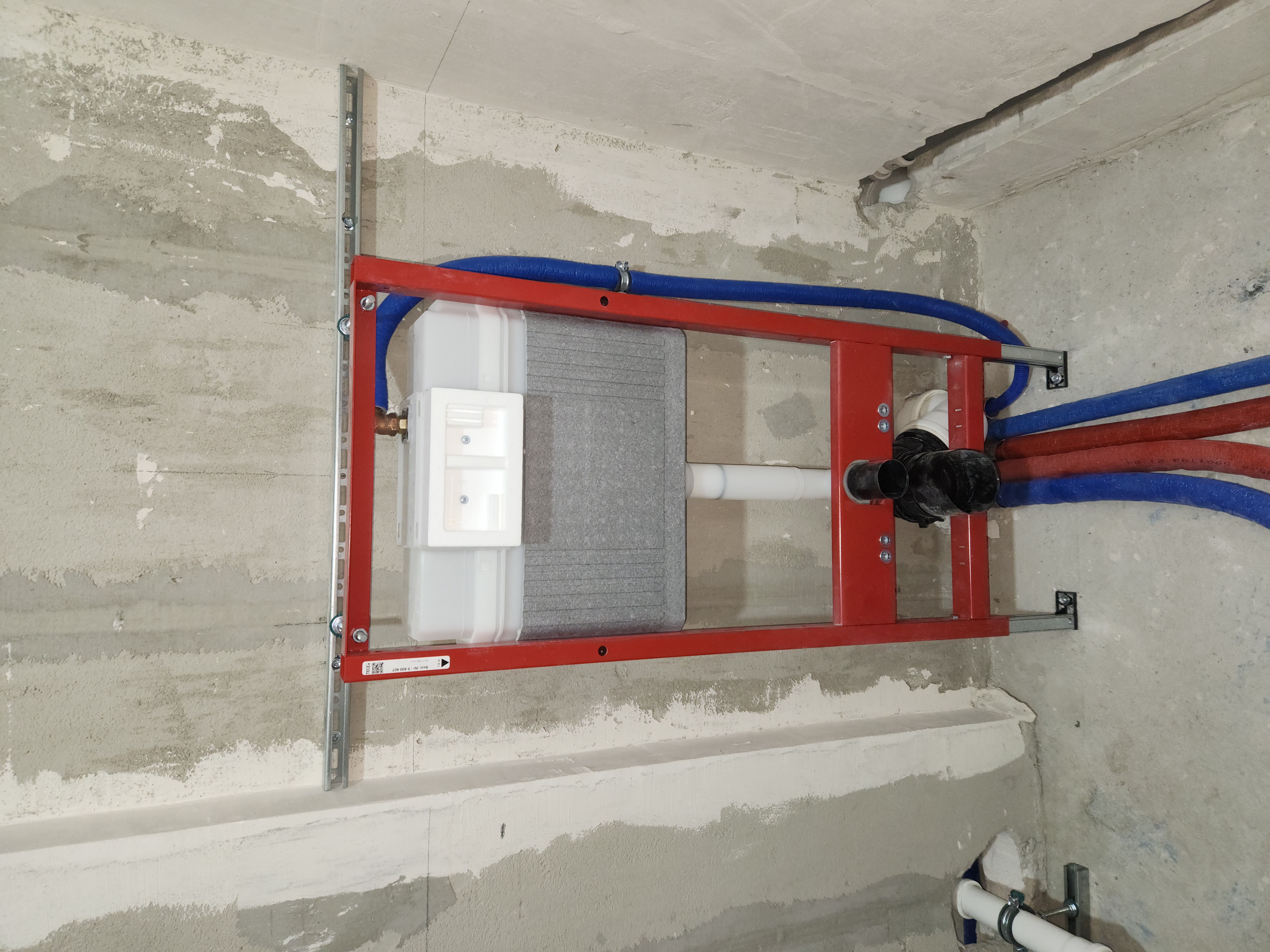

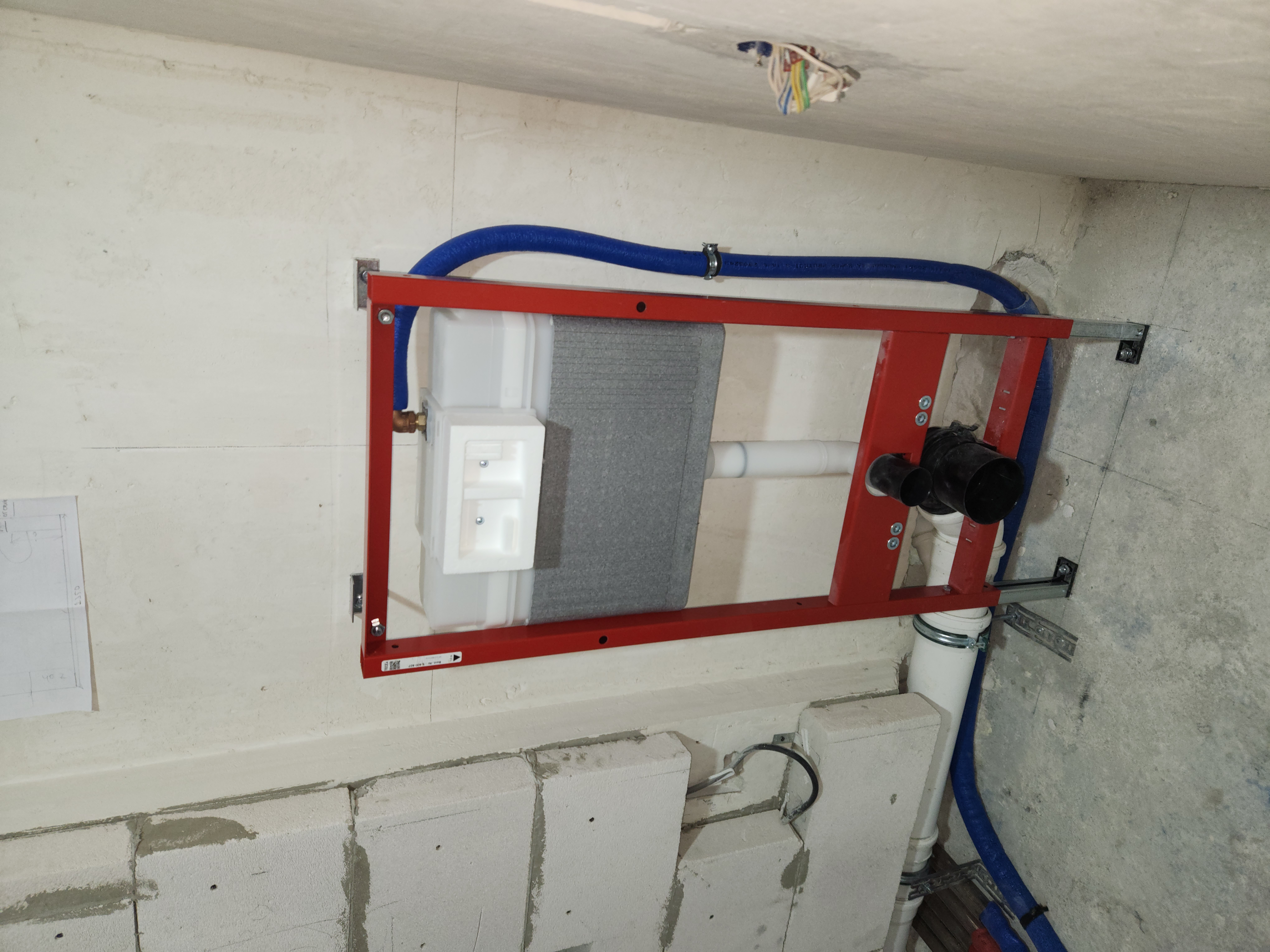

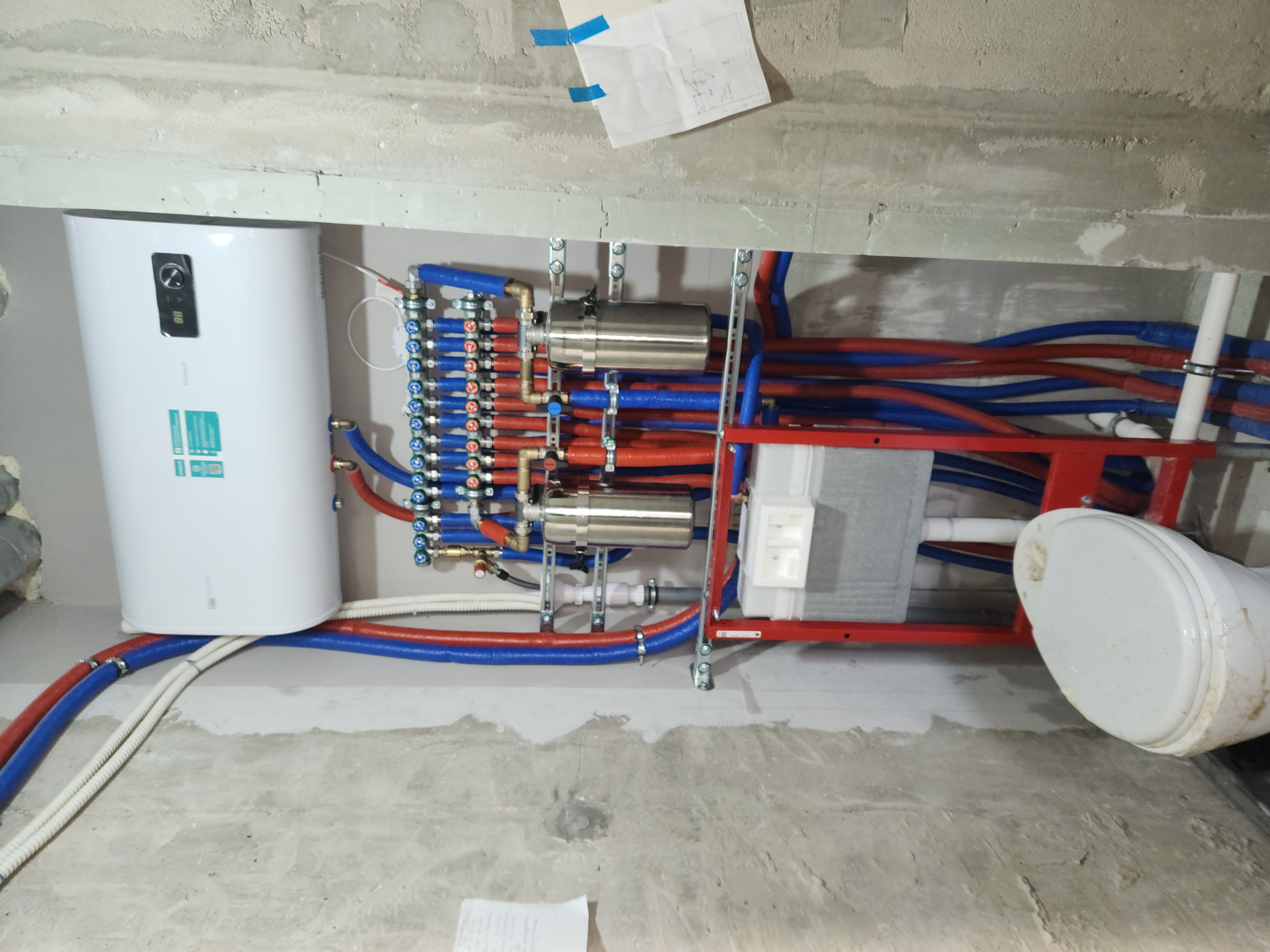

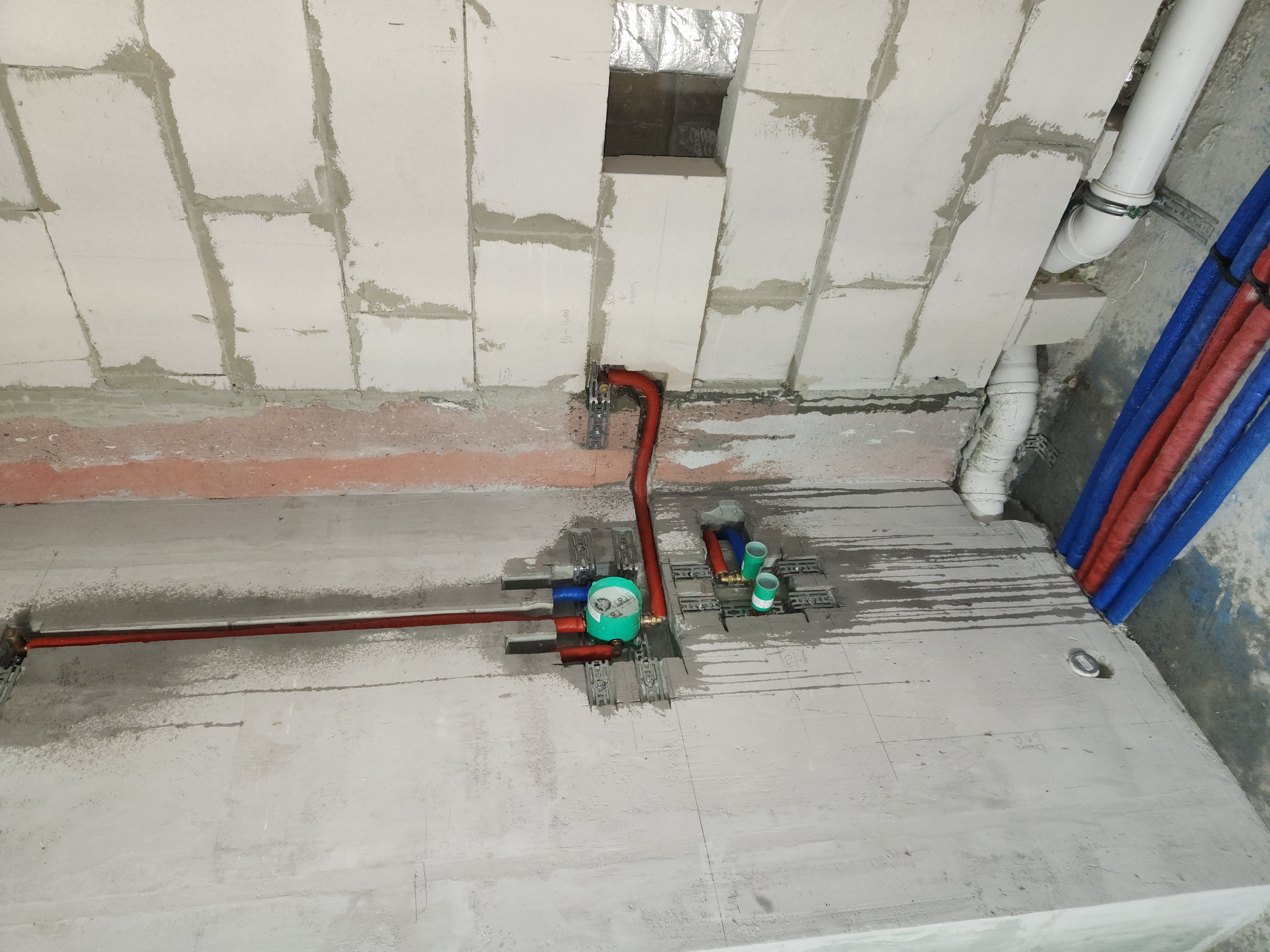

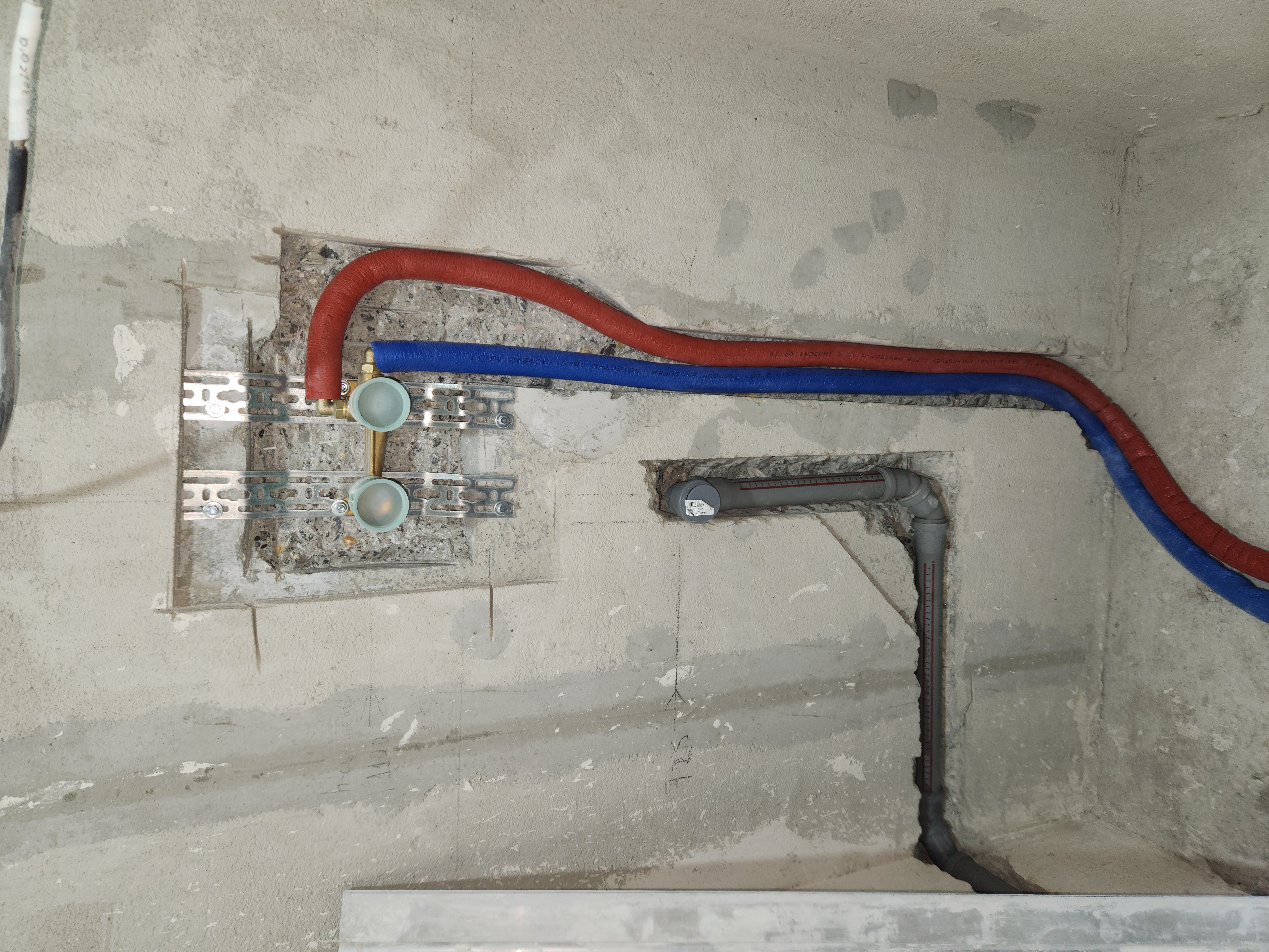

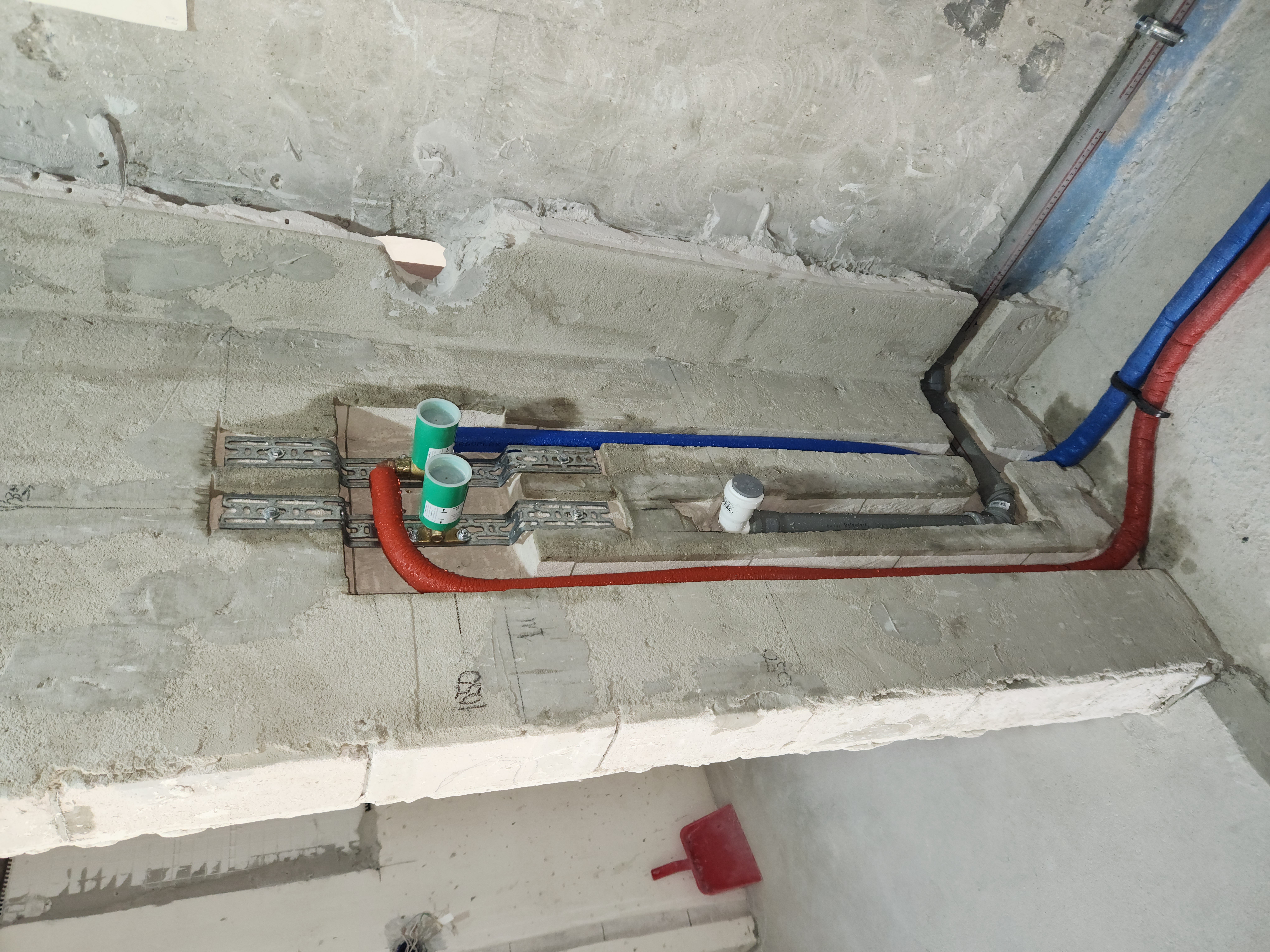

Например. Приходит из коридора две трубы. 20240626_132606 Санузел, в нем раковина, душ с трапом для собаки, стиралка с сушкой 20240626_13262220240626_132627
  1. За стеной ванная, в ней ванна, раковина и унитаз 20240626_132548 20240626_132551 20240626_132541 3. За стеной душ с трапом, унитаз, раковина20240626_132448 20240626_132517 20240626_132522 4. Кухня 20240626_132709

Согласен, но подругому нет возможности. Спрошу так, как правильно сделать разводку воды на два санузла в квартире, при том, что стояк один и находится посередине санузлов?

Это совсем не нормально. От входа две трубы 25 через тройник, одна на первый коллектор, вторая на второй.
