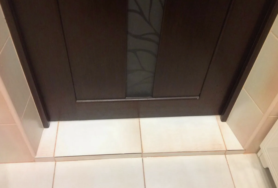

Мишутк
Мишутк
Мишутк
Регистрация: 06.03.2008
Сообщений: 12505
28.08.2025 в 18:01:55
pintakolla написал 28.08.2025 в 15:58
Нет идеального решения
Фото не мое, но тут вижу пример решения. При желании плавного наклона делается излом на плитке после выхода ее за линию наличников - после излома плавный спуск до уровня пола в санузле. Различные вариации в зависимости от толщины стен. Screenshot from 2025-08-28 17-59-16
pintakolla
pintakolla
Регистрация: 13.04.2022
Ступино
Сообщений: 88
29.08.2025 в 13:17:04
Мишутк,  не совсем то, здесь толстая стена и есть место развернуться, в моей же ситуации стена будет 85-90мм и дверь без доборов. Т.е. где на фото кончается рама двери, у меня уже помешение санузла.
