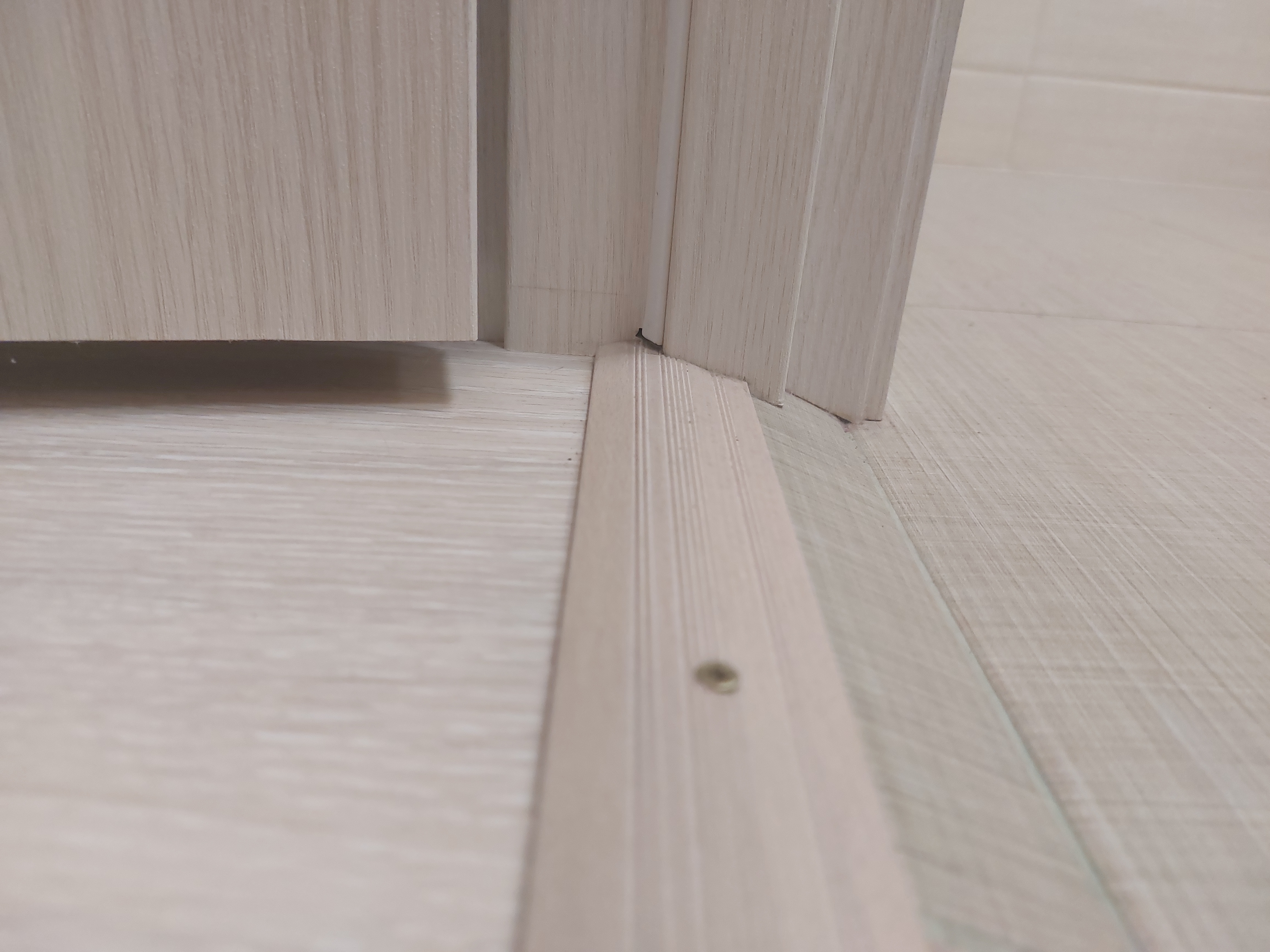

04.09.2025 в 22:11:53
20250904_202728Лет 5, пока ничего не вздулось.

05.09.2025 в 00:33:37
Мишутк, лучше, конечно, без торчащих шурупов, чтобы носки не рвать.image

05.09.2025 в 12:02:37
Вадим М написал 05.09.2025 в 00:33
Там плавные шляпки, потай утоплены, на фото кажется слишком торчащими. В реальности не заметно. Возможно, подвылезли, есть у такого крепежа подобная болячка. Я там не живу, только иногда забегаю технику поправить. Не жалуются - не лезу.

05.09.2025 в 12:31:44
Мишутк написал 05.09.2025 в 12:02
"Сделал - и на том спасибо..")) Всё же лучше взять порожек с дюбель-гвоздями, посадив его дополнительно на силикон или МС-полимер:image
