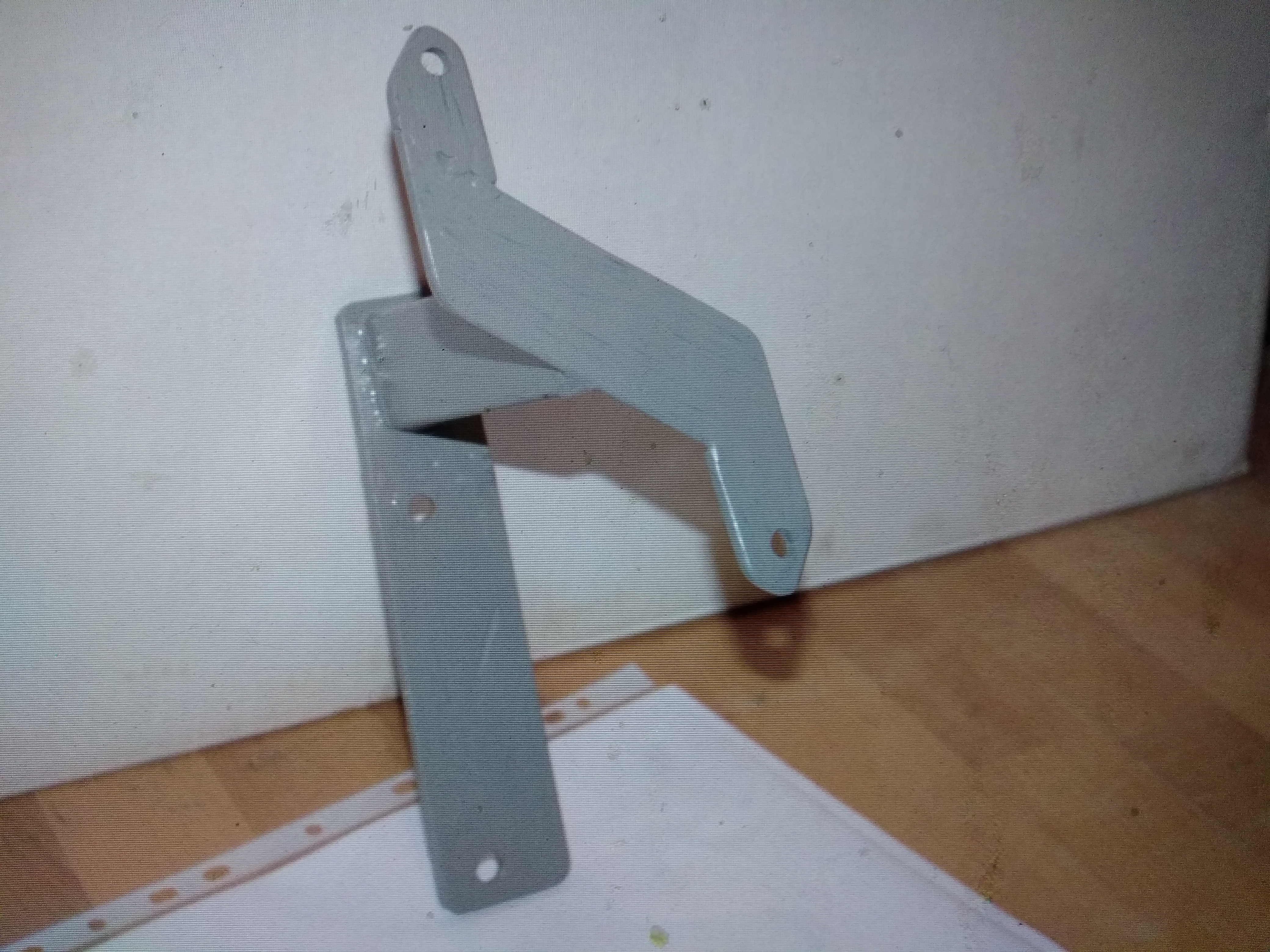

А если для себя, то можно бросовый уголок подпилить, согнуть в косынку, если есть - сваркой, нет - болтами скрепить.
Ага. Я показывал технологию -полосу варим к опоре, и ее к стене. Ответка хомут с полосой. Совмещаем две полосы, и сверлим пару отверстий под винты. Красим ГФ-021. Получаем эксклюзив по месту забесплатно.

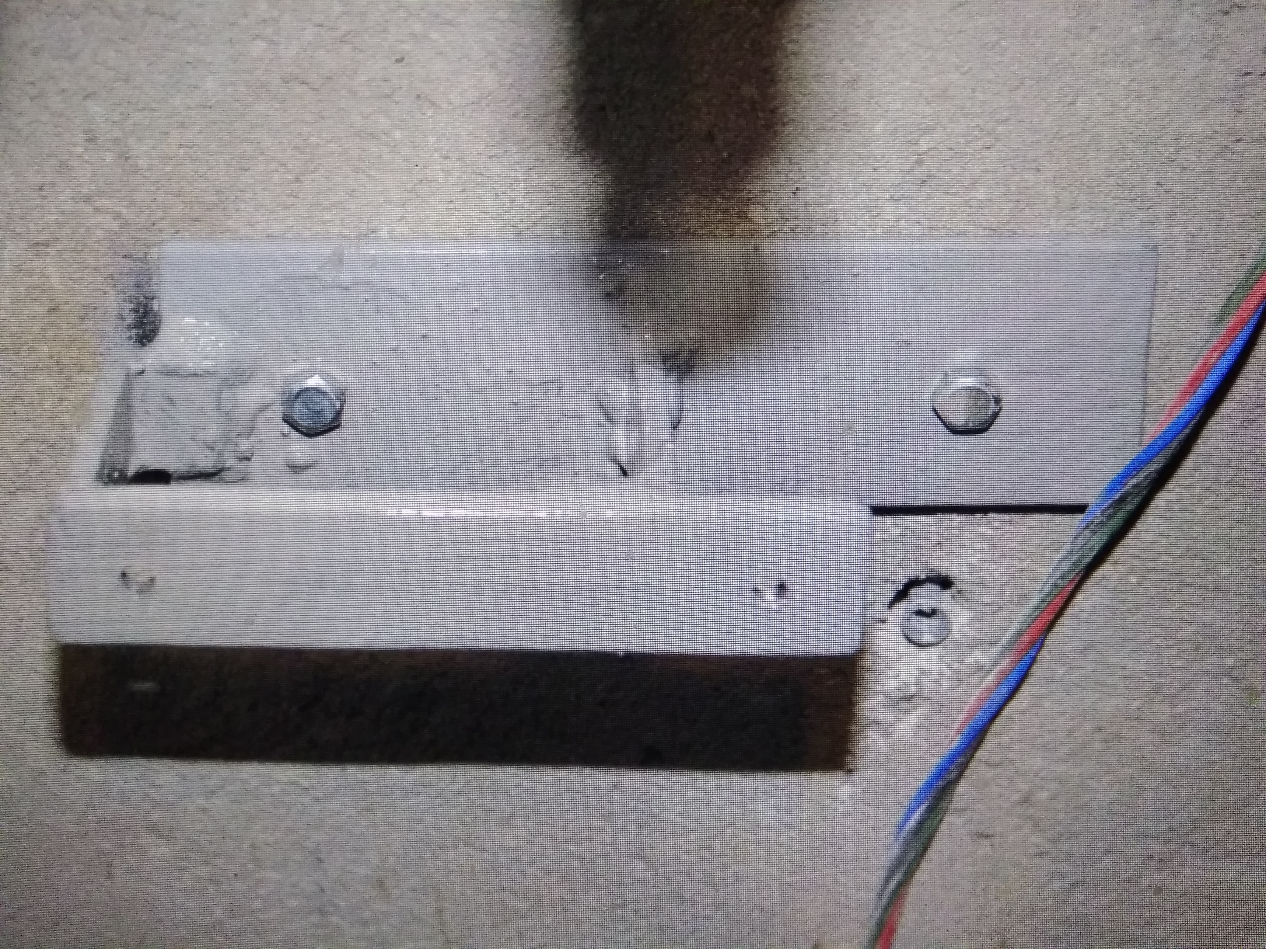

Показываю. IMG_20250908_185128 Здесь видна технология -две детали, и на пластине шов. Его варим после примерки и совмещения на месте, сжимаем пружинными клещами. Лишнее отрезаем IMG_20250908_185217IMG_20250908_185244а вот здесь кронштейн под замоноличивание. Выставил уровень по шляпкам саморезов, и залил ЦПС. IMG_20250908_185931Металл везде 6мм, они в сравнении с модными кронштейнами несопоставимы. В них можно сверлить и резать резьбы по месту, в отличие от дорогих импортных консервных банок.
