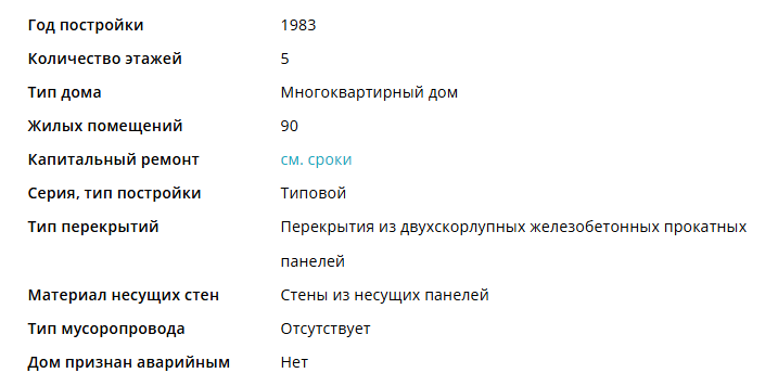

BV, да, дом пять этажей, мой этаж 4 й информация о доме из ЖКХИзображениеhttps://www.zdanija.ru/forum/topic10848st0.html

и еще надо учитывать то что сосед снизу скорее всего выравнивал потолок, это еще вес
Сообщений: 139088
11.09.2025 в 09:47:48
ILIAA, это что такое двухскорлупные прокатные панели?

11.09.2025 в 10:10:59
BV написал 11.09.2025 в 09:47
не знаю, на вид обычная плита ,поверхность негладкая с неровностями, как у пустотных плит, имеет 4 петли , кстати на потолке на одной из плит есть не большой скол и видна армирующая сетка толщиной 4 или 5 мм
