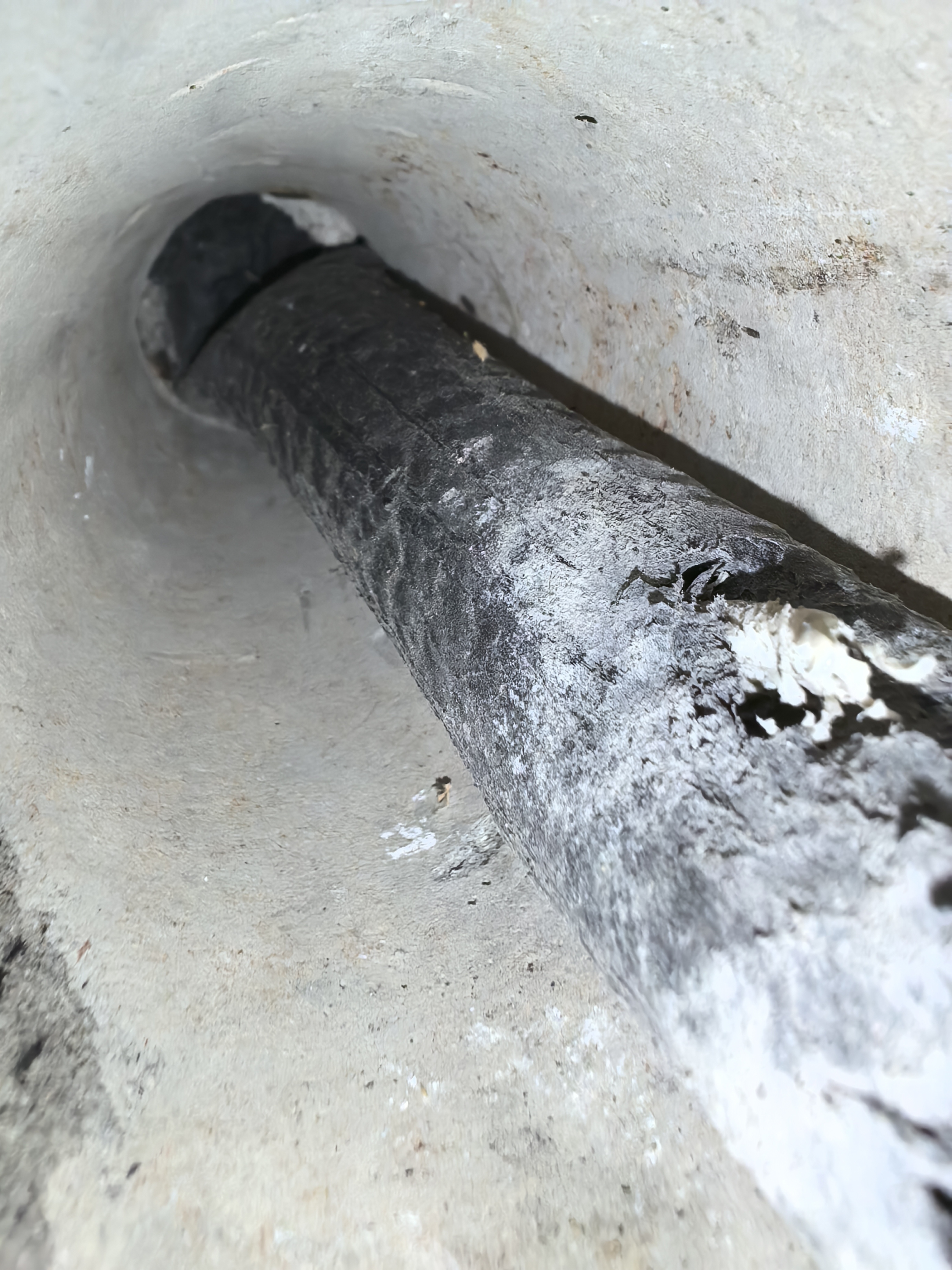

Если интересно - Московская серия пенелек называлась К-7, архитектор Лагутенко - дед солиста "Мумий Тролль"
Там опирание плиты по трем сторонам, внешний фасад навесной, там плиты не опирались на стены.
Толщина стеновых панелей в тонкой части (не по периметру) всего 38мм. Толщина ребристых плит в тонкой части примерно такая же.
Электропроводка протянута в зазоре между двух плит перекрытия. Это кстати тоже признак двух плит - если проводки не было на полу между лаг.
Были и похожие серии, например в Питере...

IMG_20250914_135605ПлитыВот как выглядят плиты снаружи, и фото отверстия под электрику, измерил, толщина плиты 110 мм, видно что электрика соседа снизу идет между соседними плитами
Если честно - не понятно.
