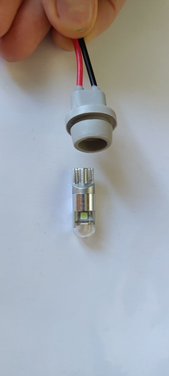

Меня ваши сальники и гофры IP65 пугают, скажите а лампочку вот такую можно в санузеле поставить или меня убьет током? Она вроде резиновая, но наверно не IP65

Меня ваши сальники и гофры IP65 пугают, скажите а лампочку вот такую можно в санузеле поставить или .....
Спросите нового электрика)
