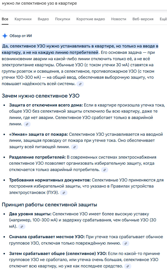

Да нет, я буду дожимать, как раз дошел уже до селективного УЗО, про которое он видимо вообще не слышал, вот хочу разобраться нужно ли они мне

Еще кстати забавная история с повышением мощности, в общем я хотел электроплиту, вызвал электрика из УК, он попросил отметить заявку в диспетчерской, они все так делают, понятно подрабатывают себе в карман, он пришел, акт мне выписал о повышении, потом полез в щиток, там конечно алюминиевая проводка с 1976 году, типа говорит я твой кабель 3х6мм ВВГ НГ через "орех" подключу, а проводку менять не буду, когда будем капремонт проложат медную
Ну вот собственно, насколько это хозяйство безопасно? Как это проверить если даже электрику из УК нельзя доверять?

Я вот чего не пойму, если у меня вводное УЗО и дифавтоматы с током срабатывания 30мА, зачем это вообще нужно? Логично же ставить селективное УЗО на 100мА, нет? Чета закоротило на балконе и холодильник с интернетом не вырубается? Стоит оно столько же сколько и обычное, в чем проблема-то?
