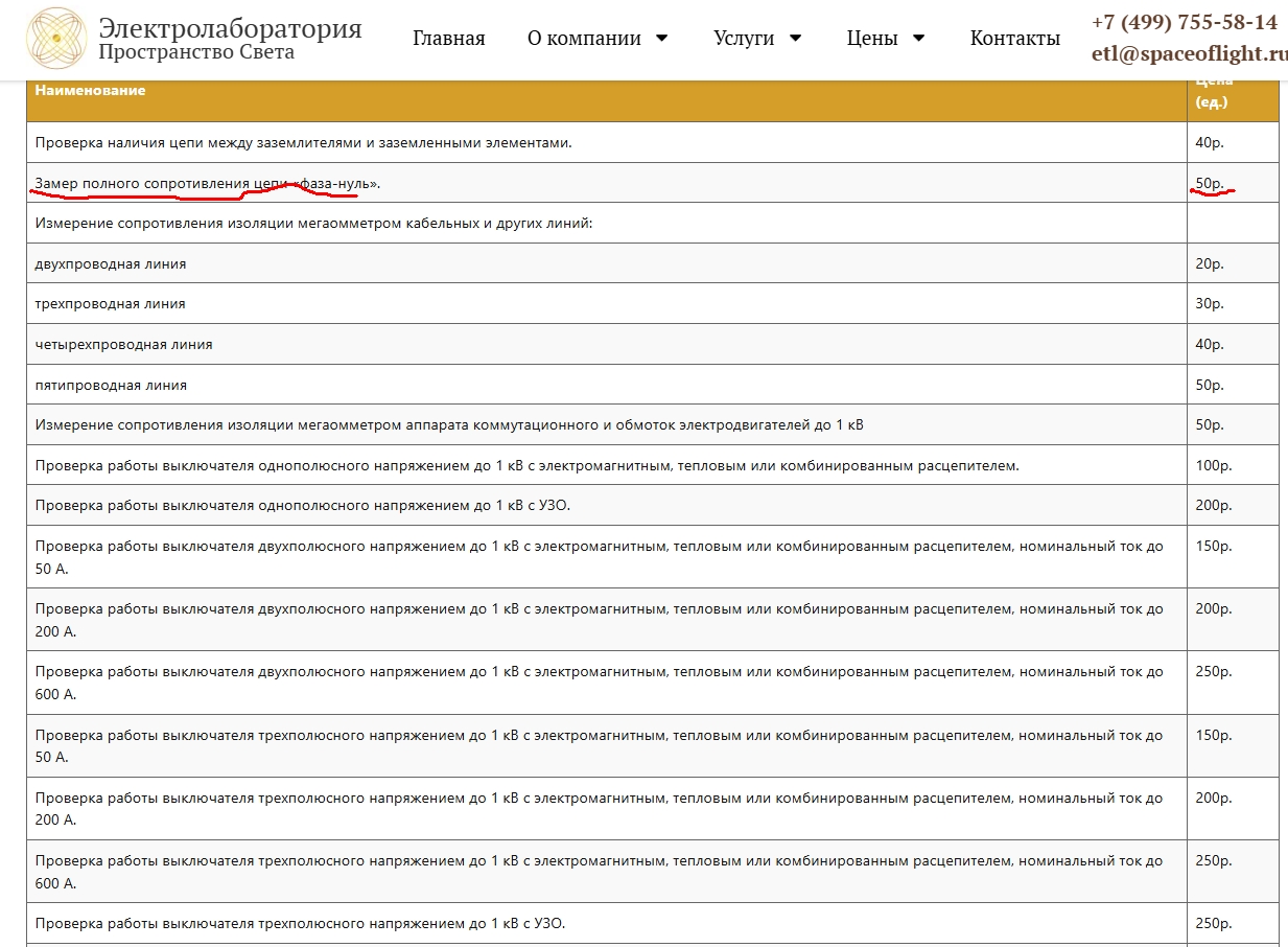

Но всё таки лучше начать с замера петли фаза-нуль -то есть определить ток короткого. Вот даже нашёл в вашем Королёве: электролаборатория Стоит какие то копейки-но там и делов на минуту-дольше писанины. Ну и наверное за выезд... А уж определив ток кз можно посчитать. У меня вот ожидаемый ток кз-320А. Для С-коэфицент 10 плюс 10% запаса. Итого 320-точность измерения- 2%+5=8,2. То есть истинное значение-от 311,8 до 328,2. Теперь 311,8/11=28,34. То есть у меня должны быть на линии автоматы не выше 28,34А. У меня высший на линии 25А-должен сработать.

Алексей Рыбкин написал 12.09.2025 в 18:35
Ради интереса что считаете как копейки? Макс цифра в сумме?

Вот прайс Сами измерения недороги-больше цена бумаг. Так что одно измерение или три без разницы. 3

Алексей Рыбкин написал 12.09.2025 в 19:23
Святая простота))) Вот ради интереса лично позвоните и спросите сколько будет в Королеве три измерения петли...
