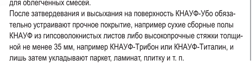

Не, на Убо надо по инструкции от 35 мм твёрдого слоя, то есть обычную стяжку, например. Речь про неё, когда сверху на Убо делать можно?
Сообщений: 139243
25.09.2025 в 13:36:53
cMex написал 25.09.2025 в 10:46
Screenshot_20250925-133621А это из инструкции, которую можно прочитать
Screenshot_20250925-134709
Набор 100% прочности 28 дней, высыхание дольше...
