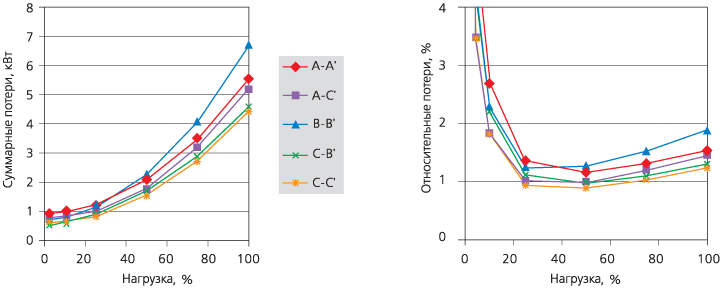

Рпот.тр = Рм + Рж (1)
Qпот.тр = Qм + Qж (2) Где Рпот.тр - суммарные активные потери в обмотке трансформатора и магнитопроводе, Qпот.тр - суммарные реактивные потери в обмотке трансформатора и магнитопроводе. Рм - активные потери в обмотке приведенные к номинальной нагрузке и пропорциональные квадрату измеренного тока в данный момент времени - Рмп х (Ii/Inom)2 Рж - активные потери в магнитопроводе в режиме холостого хода приведенные к номинальному напряжению и пропорциональные квадрату измеренного напряжения в данный момент времени - Ржп х (Ui/Unom)2 Qм - реактивные потери в обмотке приведенные к номинальной нагрузке и пропорциональные квадрату измеренного тока в данный момент времени - Qмп х (Ii/Inom)2 Qж - реактивные потери в магнитопроводе в режиме холостого хода приведенные к номинальному напряжению и пропорциональные в четвертой степени измеренному в данный момент времени напряжению
  • Qжп x (Ui/Unom)4
http://www.abok.ru/for_spec/articles.php?nid=2384 Фактические потери при различных нагрузках. Фактические потери распределительных трансформаторов зависят от величины нагрузки. Так, в режиме холостого хода впрямую проявляются потери холостого хода, а при полной нагрузке потери холостого хода дополняются потерями полной нагрузки. При уменьшении нагрузки величина потерь при частичной нагрузке обратно пропорциональна квадрату величины нагрузки.
На рис. 2 приведена зависимость суммарных потерь трансформатора номинальной мощностью 400 кВ•А от величины нагрузки для различных комбинаций уровней энергоэффективности. http://www.abok.ru/for_spec/articles/11/2384/2.gif
