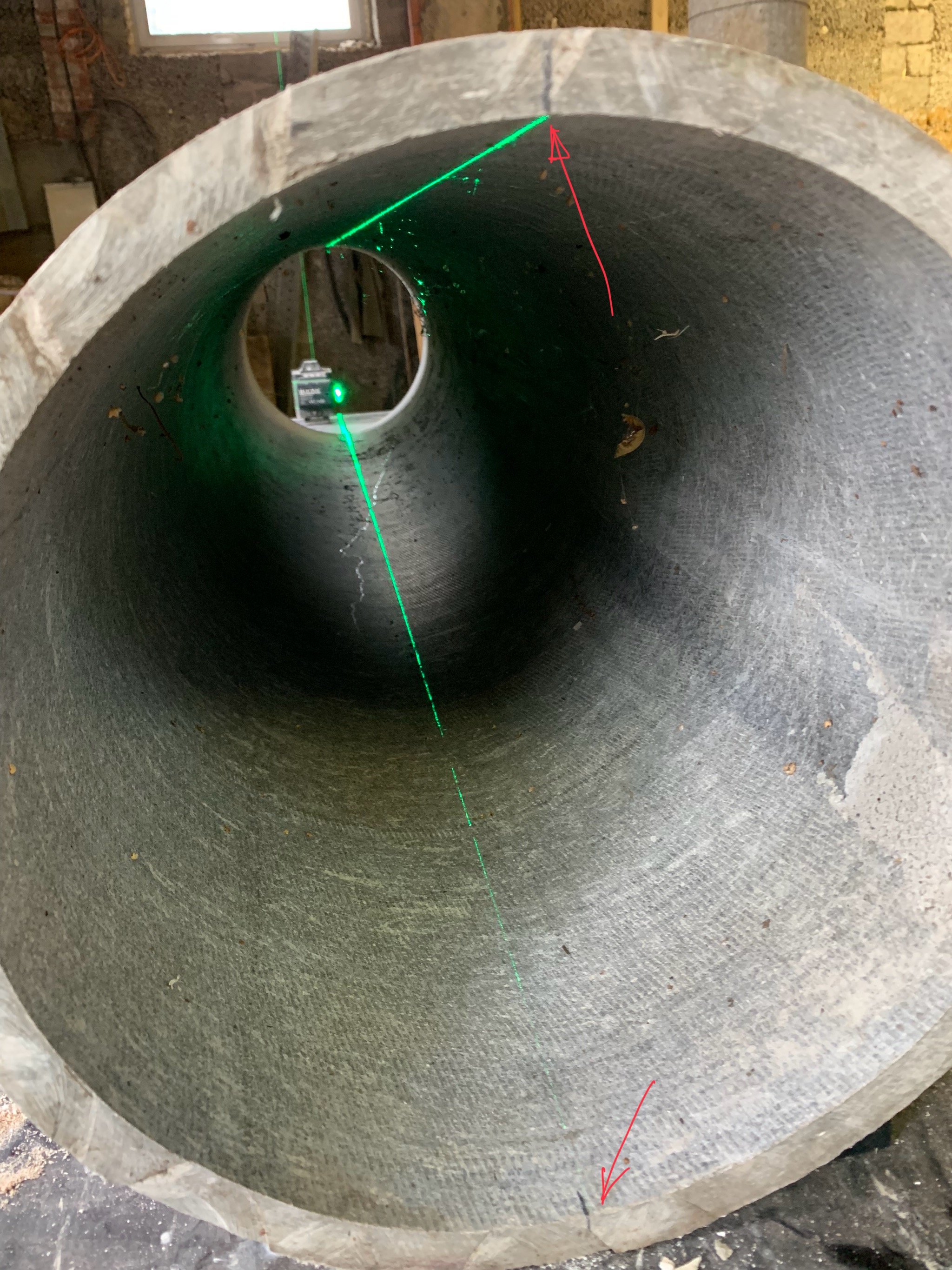

пока непонятно как расположить первую линию (рез) по прямой а не по спирали
На торцы трубы крепятся "крышки" из чего угодно, находится и отмечается центр с обеих сторон. Труба кладётся горизонтально. Далее лазером, отвесом, уровнем...

через внутреннюю поверхность стенок......
Вот оно! Спасибо !

Лазер ставим выше трубы сантимов на 10-20. Ставим трубу вертикально по лазеру - лазер по касательной. Размечаем две точки диаметра на верхем торце. Переносим лазер на них. Отмечаем одну вертикаль. Крутим трубу на 180. Отмечаем 2ю вертикаль.
Лазер перед работой проверить - посветить на отвес.
То же самое можно сделать, используя горизонтальный луч. Проверяется вращением на горизонтальной платформе, поворотном штативе.

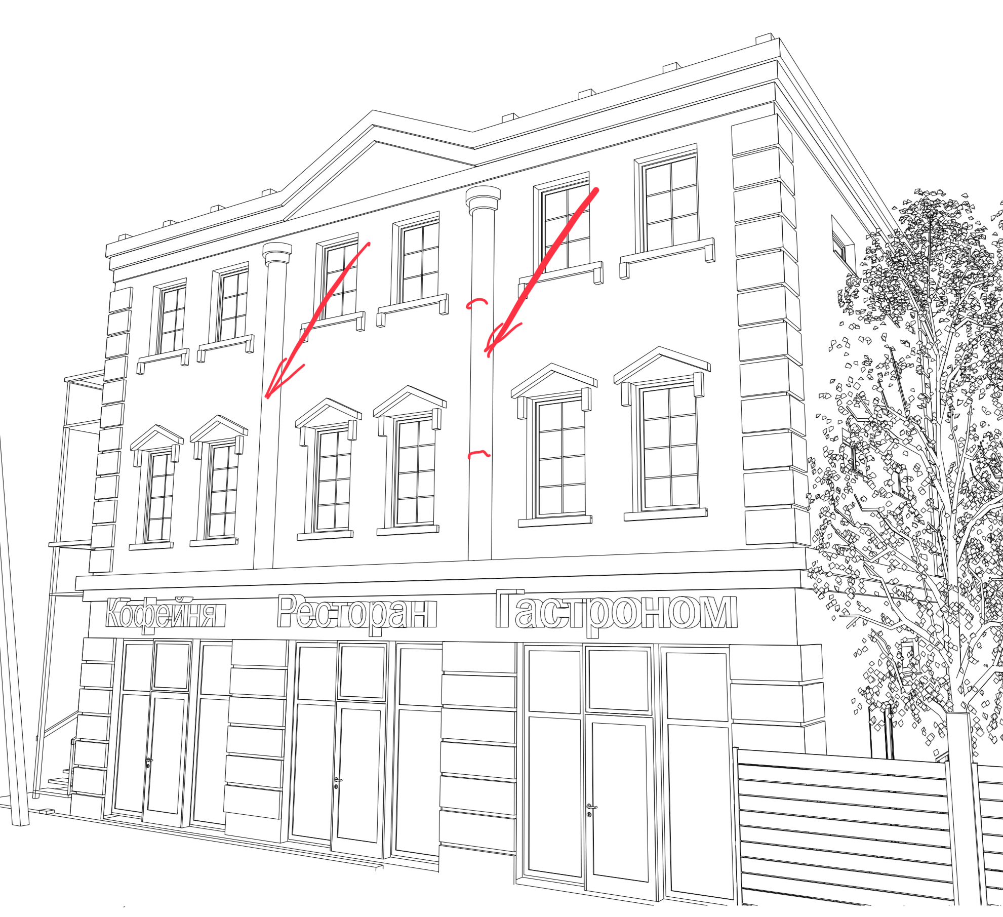

IMG_2760Вот эти детали на фасаде
BV написал 20.09.2025 в 11:21
Резать асботрубу по длине - не очень приятная работа.
Это точно. Но есть респиратор и надеюсь что недолго. Подожду ветренной погоды.

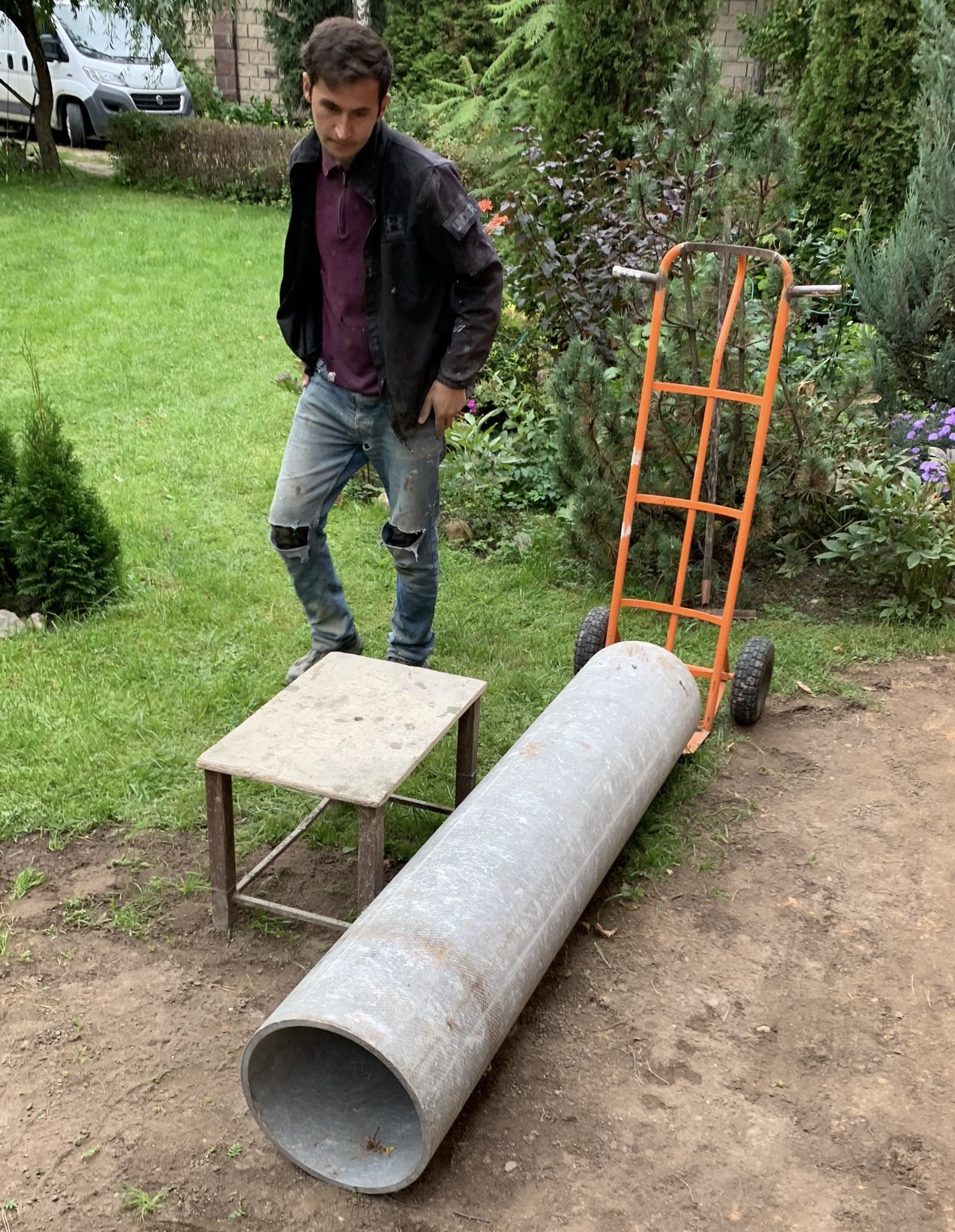

Но уже закончила - IMG_7887Метки перенесенные на противоположную сторону, половина диаметра как привязка луча с дух сторон. Быстро и четко. IMG_7888
