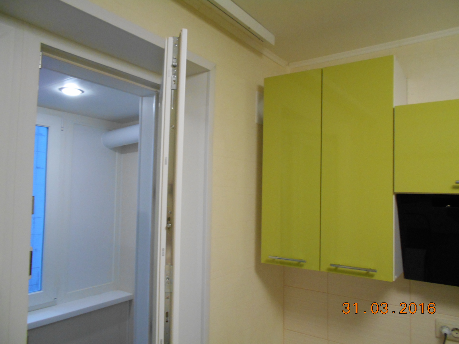

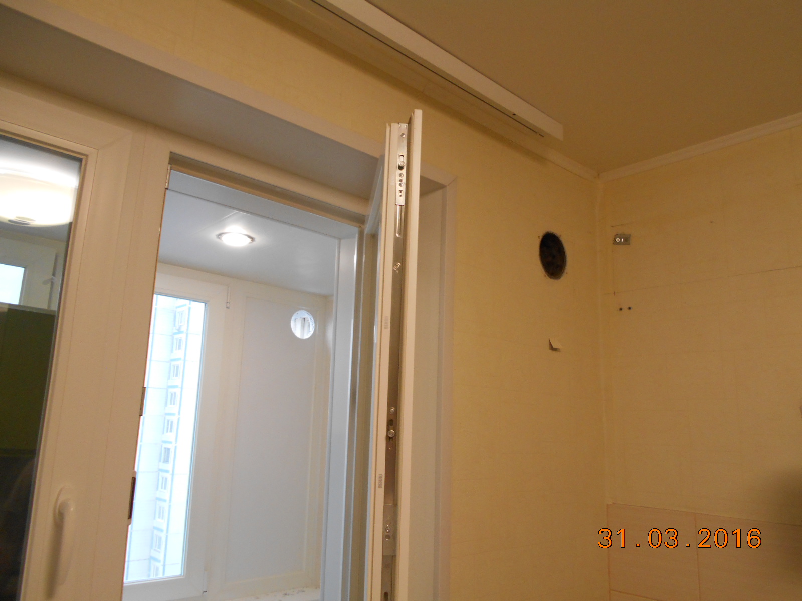

Через стену и балкон...DSCN0106DSCN0125

trubo4ist, спасибо. Что, просто дыра на улицу? Без клапана и утепления? Заодно притоком работает? :)

n-p-n написал 24.09.2025 в 18:30
Просто дыра. Без утепления. С системой обратных клапанов. Все просто. И надежно.
