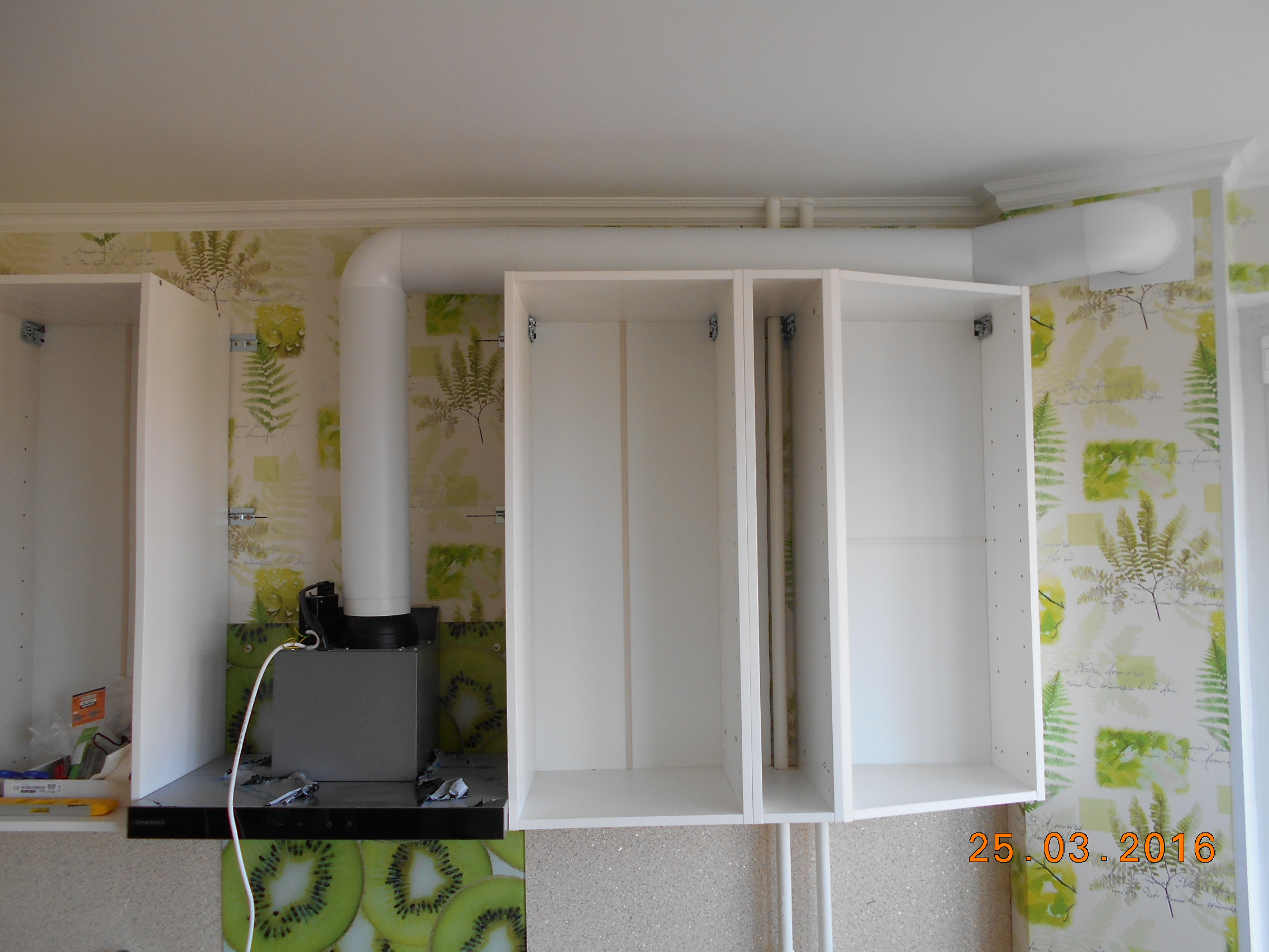

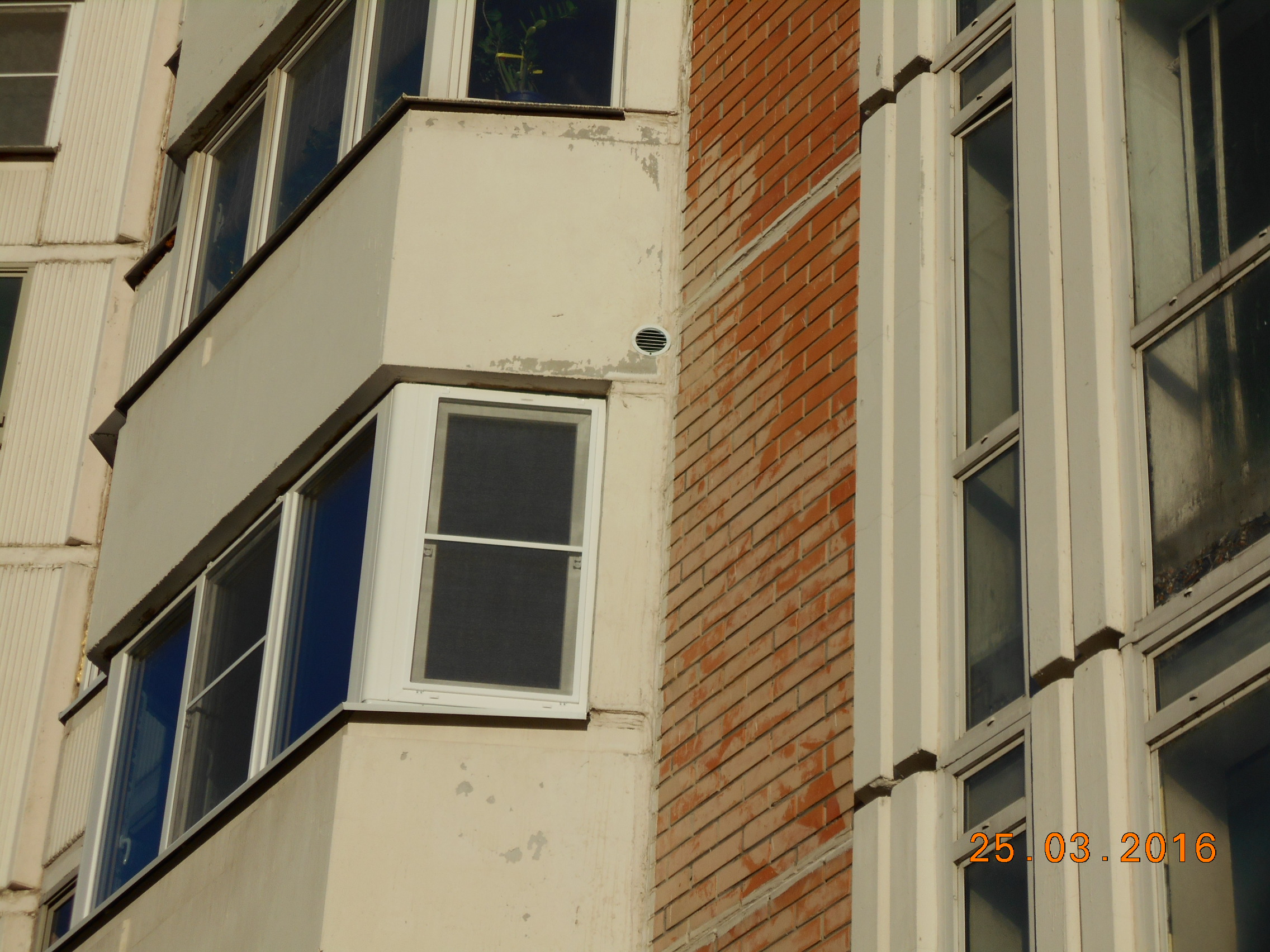

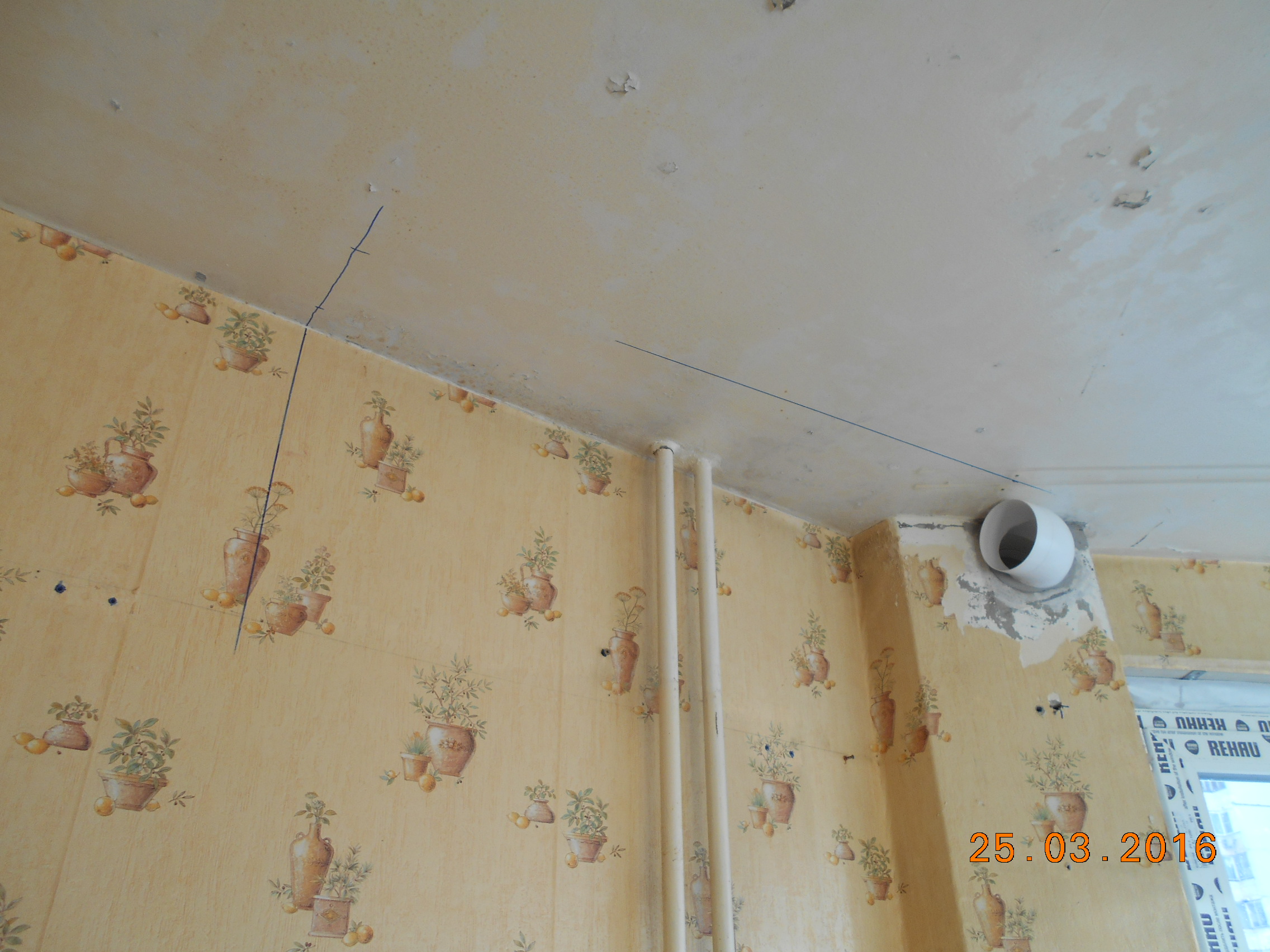

Вы делали вывод вытяжки на улицу в МКД?
Я (с напарником) делал и делаю. С 2004г. более 800 шт. (потом сбились со счета). Достаточно для статистики?..
n-p-n написал 24.09.2025 в 07:34
И, как соседи, предписания не присылали?
Ни разу. И не могли. ...если подумать немного.

n-p-n написал 24.09.2025 в 09:51
Я таких чудес не вижу, хотя живу в Москве с 1970 года.
Просто плохо смотрели...
я бы уже заметил, особенно, зимой: клубы пара, прущие из стены. Обледеневший фасад, ну и прочие проявления... ;)
Так это и не происходит. И все это в пределах законов физики. Тут все как с сусликами: они есть, но вы их не видите. А я очень даже часто вижу. Потому, что знаю куда смотреть. А не ориентируюсь на клубы пара...

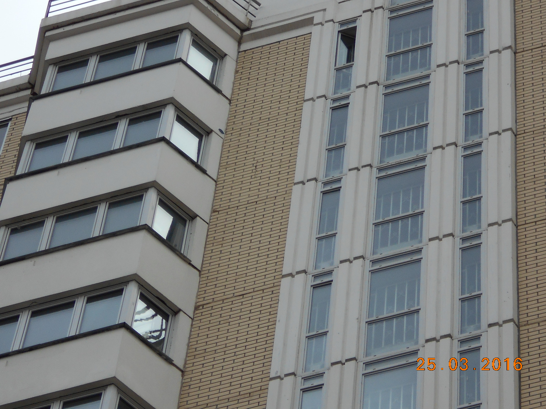

Я просил фото. Можно одно, а тексты мы все шустро набираем... ;)
Легко. Просто хотел показать уникальный дом: на одном фасаде под 20 таких отверстий. Но, по закону подлости, после замены компа папки до и после сохранились, а именно эта нет. Файлы есть, но они почему-то не открываются. Посмотрел по Я-панорамам, а там, опять же как назло, фасад очень яркий, засвечен солнцем, и не все отверстия видны. Но могу указать адрес, сможете посмотреть и вживую и на яндексе. Одинарные фото поищу - выложу.

DSCN0007DSCN0016DSCN0019DSCN0028Две квартиры в день.
