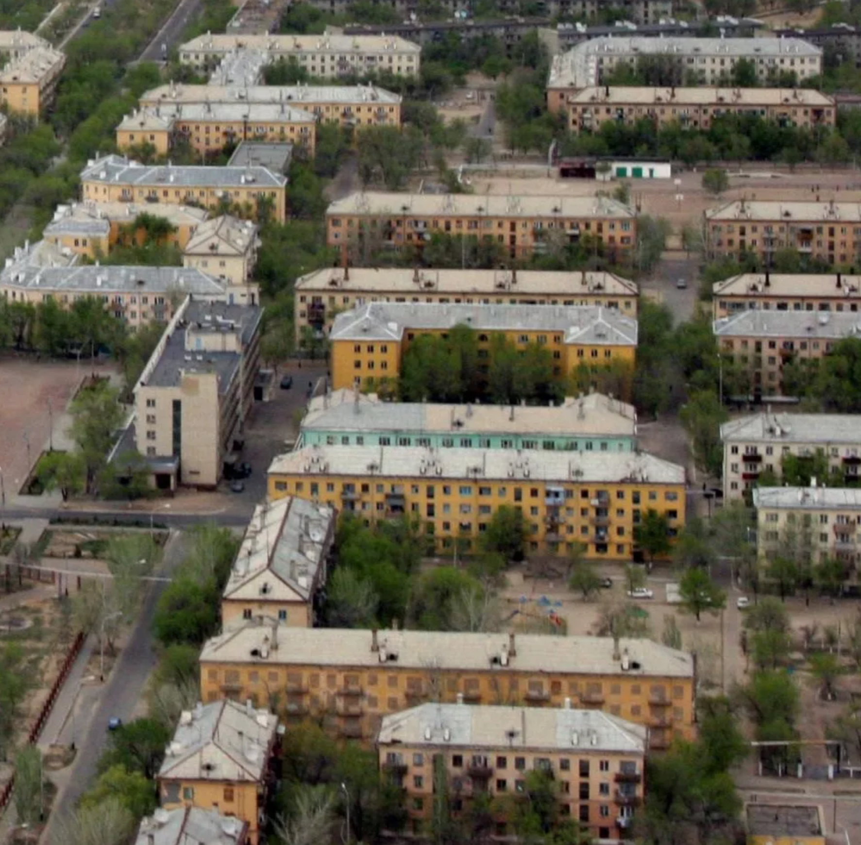

IMG_2769Тут конечно спасаясь от очередного поражения вы побежите за помощью в дебри терминологии - что такое «хрущевка» Ведь общеизвестно, что бывают хрущевки ложные, ранние, поздние - и так далее, все они не истинные хрущевки. Истинная хрущевка это панель с межквартирными перегородками 40мм и ребристыми перекрытиями, и только в ней вентиляция ровно соответствует вашим представлениям. Что бы вам не говорили оппоненты - это все не настоящие доводы, а вот ваши - это да!!

Треп, как обычно, ниочем) И на вашем фото что? Что там нужно увидеть? Чердаки или ложные хрущевки?
