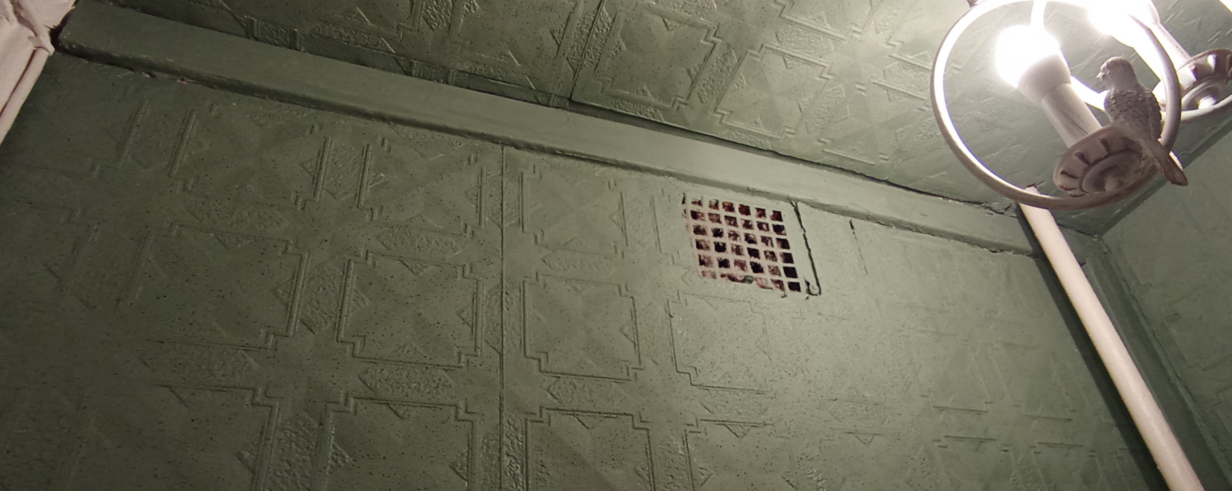

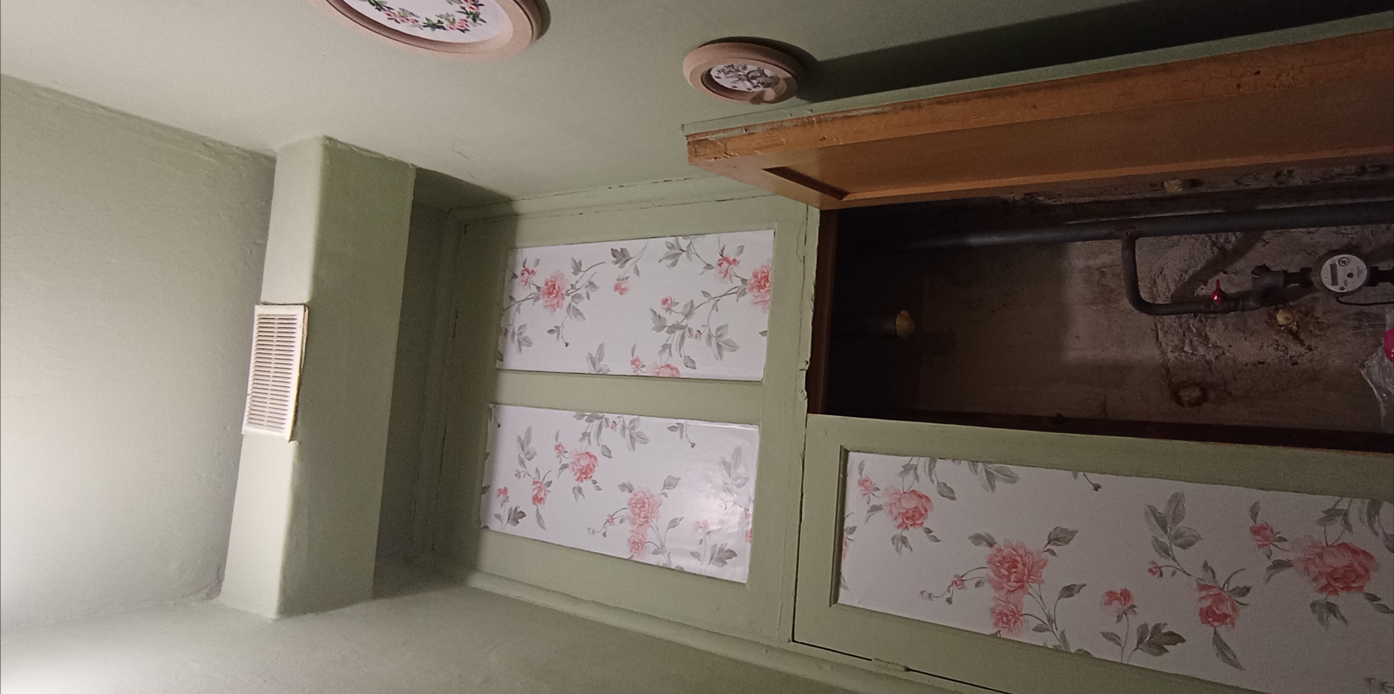

Я фото сделаю, чем спорить. Это другой случай: Венткороб в туалете. Решëтка новаярешëтка на коробе заменена
Короб посередине потолкаКороб идëт почти посредине потолка. И даже не прижат к потолку.
Решëтка в ваннойРешëтка в ванной оригинальная, эпоха Хрущëва. С задвижкой. Такая же была на коробе в туалете. Расположение входа в короб на стене в ванной видно.

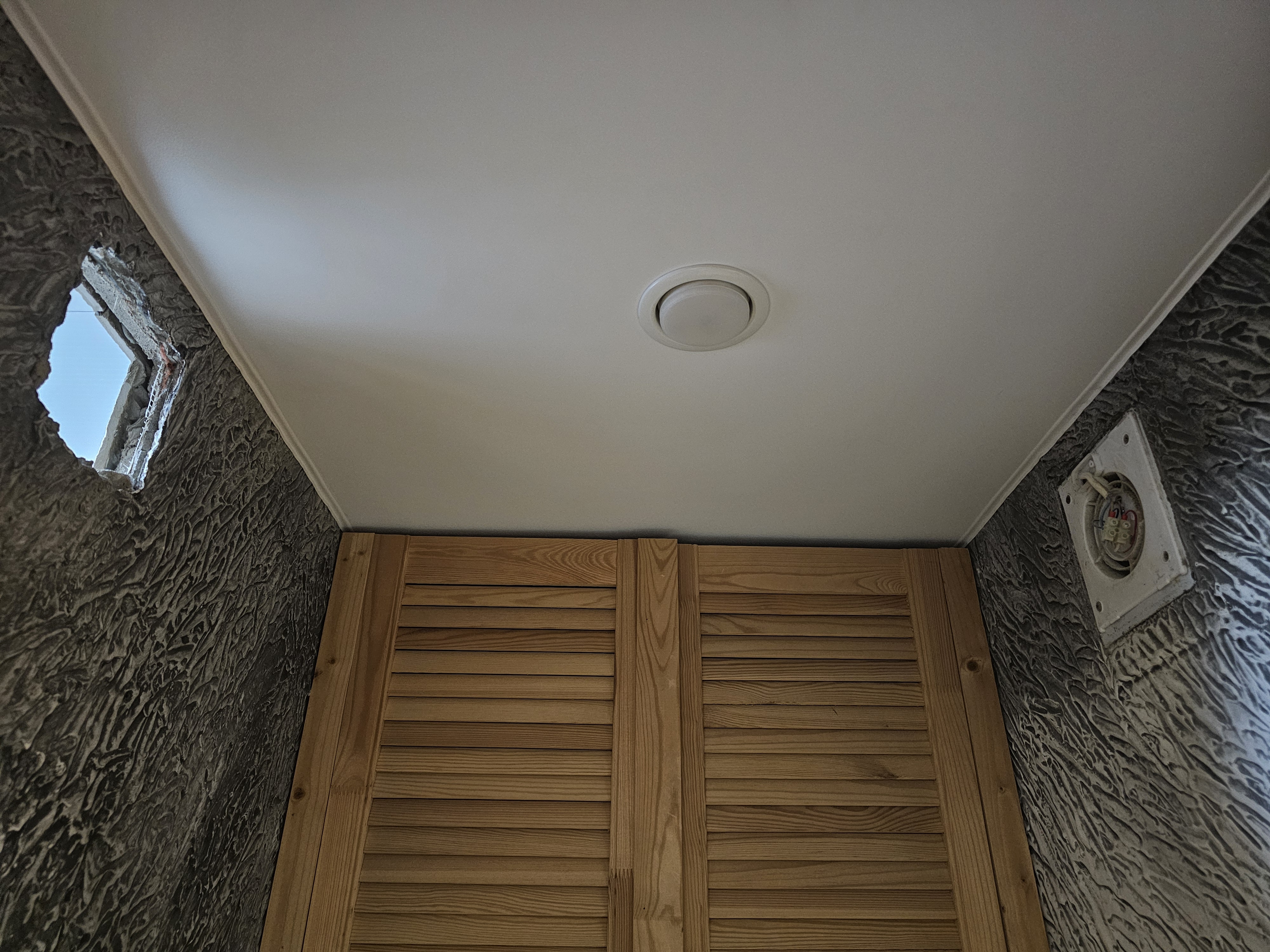

Приток только из окошка между ванной и туалетом. Как туда вкрячить канал, что бы не биться о него лбом - не понимаю. 1000327799

Timofeyz написал 26.09.2025 в 13:26
Снять натяжной. Вход в вентканал в туалете разбить до потолка, снизу заложить. От вентканала сделать "штаны" плоскими коробами - одна штанина (короткая) 120х60 на решетку туалета, длинная 204х60 к стене ванной. Поставить натяжной.
Опуск натяжного потолка будет примерно 75-80мм.
