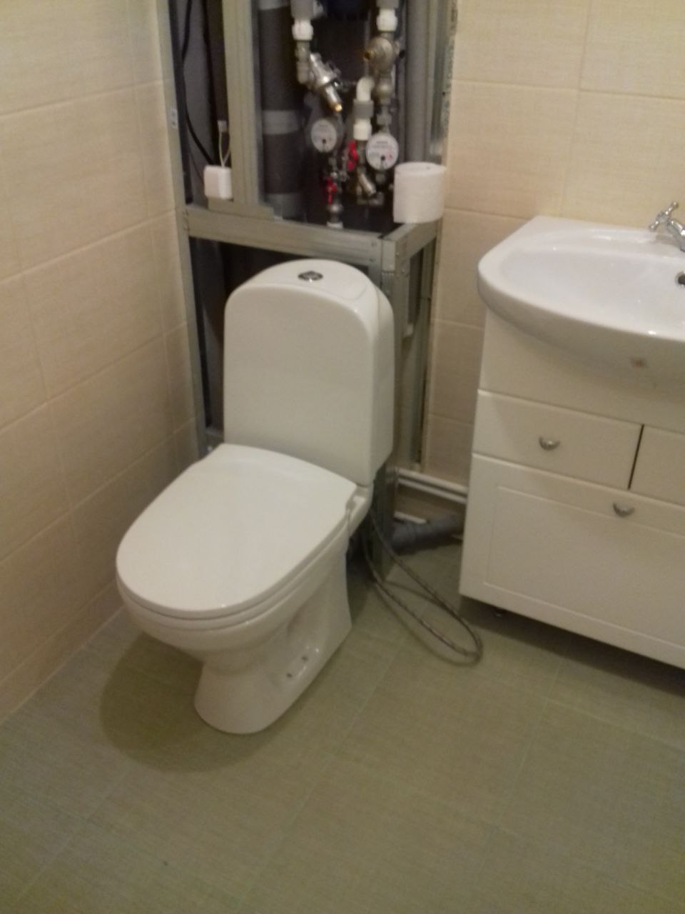

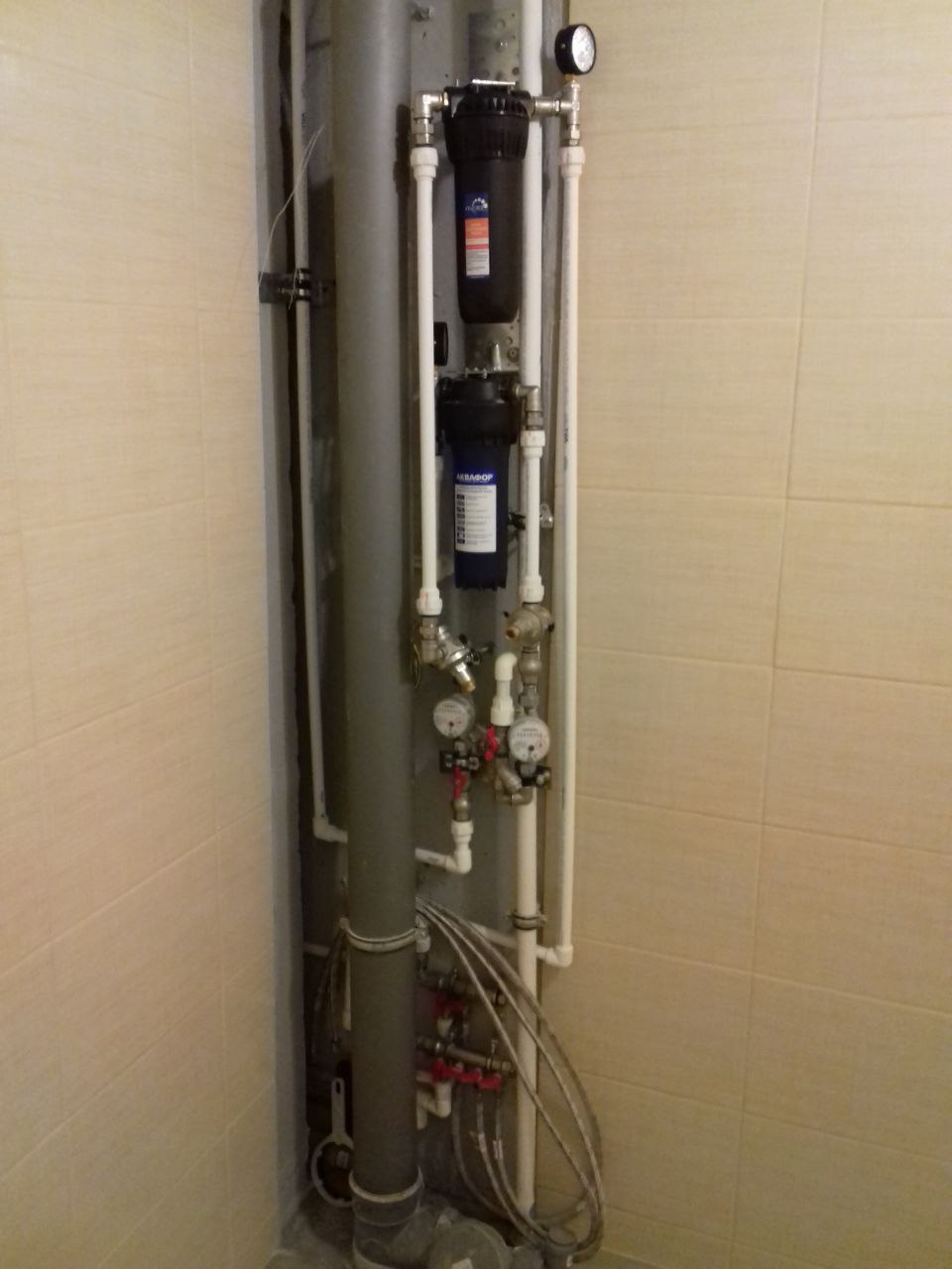

Семейная традиция - забивать хламом доступ к краникам и электрощитам?)
А куда хлам девать? Что-то не получилось у меня упаковать этот так, чтобы и доступ был везде и все помещалось, в конце в этих щитки я буду лазить раз в полгода, а хлам нужен каждый день

cateh написал 24.09.2025 в 09:37
оказалось что всяких сантехштук больше чем влезает в целевой техпроект
Неужели не влезает? photo_2025-09-24_11-47-31photo_2025-09-24_11-47-35 20210207_160902 Водогрей-то где будет размещен?

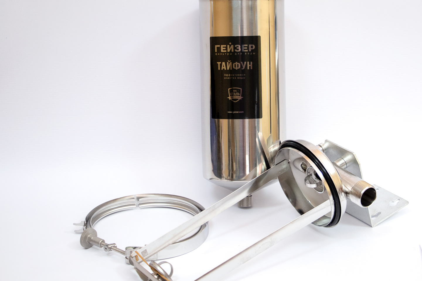

Смотрите в чем фишка, обычные колбы так встают, я в принципе так и хотел, но у колб Тайфун внутри есть какая-то железка держатель или что это фиг знает, чтобы колбу снять надо ее опустить на уровень этой железки, а это 30-40см, вот так выглядит:

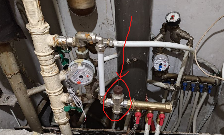

Ну я же просто размышляю, вот здесь на съемной квартире где живу, пока в отпуск ездил закрыл стояк, приехал открыл, протечка к соседям, вызвал сантехника, он сказал надо трубу менять, что-то заменил, редуктор поставил сказал надо чтобы давление не долбило по трубам иначе будет протекать, а манометр прикручивать не стал, я говорю, а с этим что? А он зачем вам манометр, он все равно тут не может правильное давление показывать, я если честно не помню там точно контекста, может он имел в виду, что надо манометр до редуктора и после ставить или что-то такое, но это мне сложно понять, 2 манометра тоже не хочется ставить
Вот тут был манометр, он сказал работать не будет, не нужен, оставил только редуктор

cateh написал 24.09.2025 в 14:10
Попробуйте вариант с наклонным размещением колб. Занимает больше места по толщине, но экономит высоту. Ну или размещение лесенкой, когда нижний фильтр стоит не строго под, а со смещением в бок. Вся остальная мелочевка спокойно освободит место для снятия колб. Если что, место под каждой колбой пригодно для "размещения хлама" - по бутылочке бытовой химии спокойно влезет.

cateh написал 24.09.2025 в 14:18
Может сразу его выгнать? Как редуктор он будет настраивать? По длине струи из лейки? Как через время смотреть не стал ли закисать этот самый редуктор?
Не ну конечно же можно на время прикручивать манометр вместо душевой лейки - тоже вариант.
