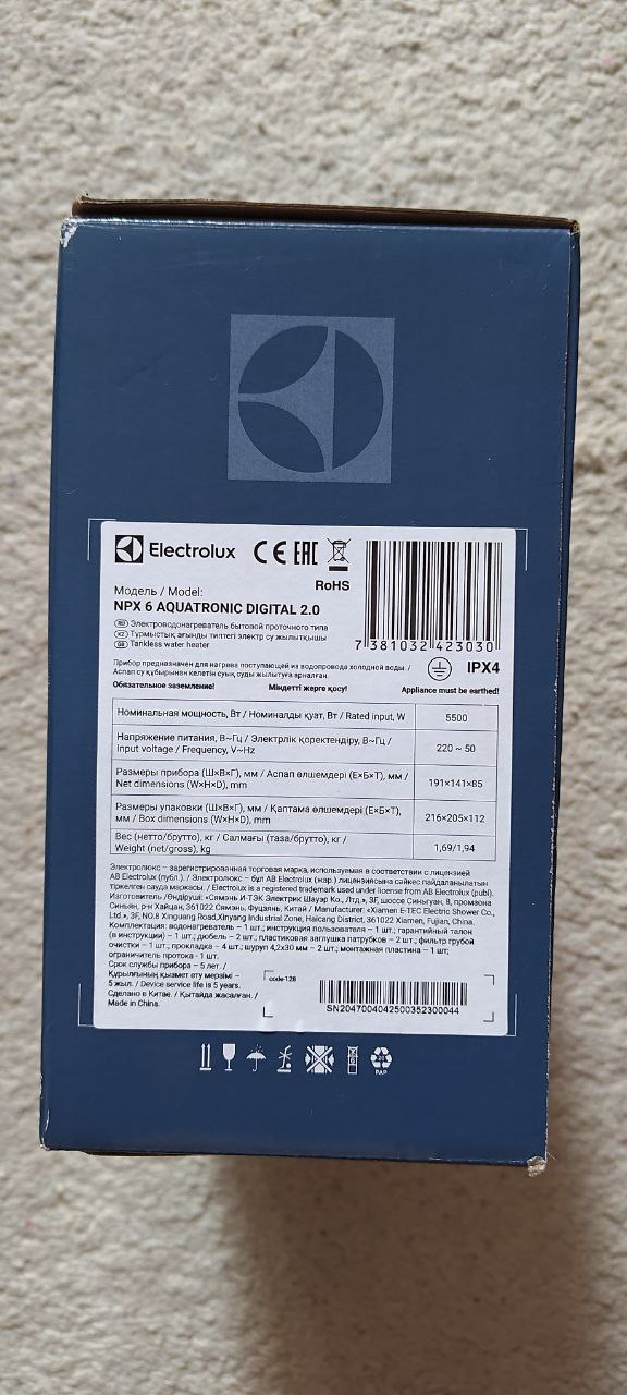

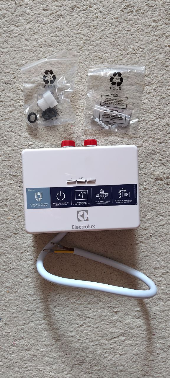

Модель водогрея?
Водонагреватель проточный Electrolux NPX 6 AQUATRONIC DIGITAL 2.0 image image

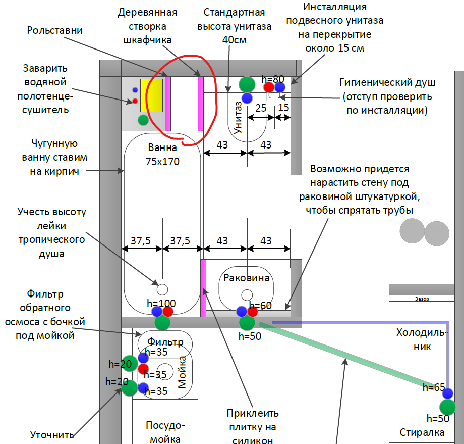

BV написал 24.09.2025 в 14:26
Конечно же лучше их навалить в сантехшкаф прямо поверх фильтров и краников.
Не совсем, ставить на колбы не хочется, хочется закрыть их и сделать вид что их там нет

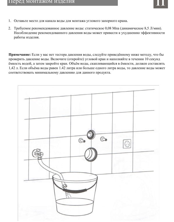

я пошел покупать японский унитаз и мне сказали, что для него нужно чтобы давление было 0,08Мпа, иначе г**но не будет тонуть,
А что так мало?)

А что так мало?)
Как в инструкции написано, не знаю, может у японцев г**но меньше)

cateh написал 24.09.2025 в 14:58
Когда попадается такой перевод, предпочитаю найти оригинал, или хотя бы английскую версию.
Если по сути перевести - то ключевое "расход воды из крана должен быть не менее 1.42 литра в минуту"
Наверное где-то еще указано макс давление порядка 6 или 10 бар, чтобы не рвануло. Для сантехники в РФ обычно макс давление 10бар, макс рабочее 6 бар.
Накопительный бойлер исключение - обычно макс давление не более 8, рабочее 6.
Типовая уставка редакторов на производстве 3 бара, макс настроечное 5-6 бар.
