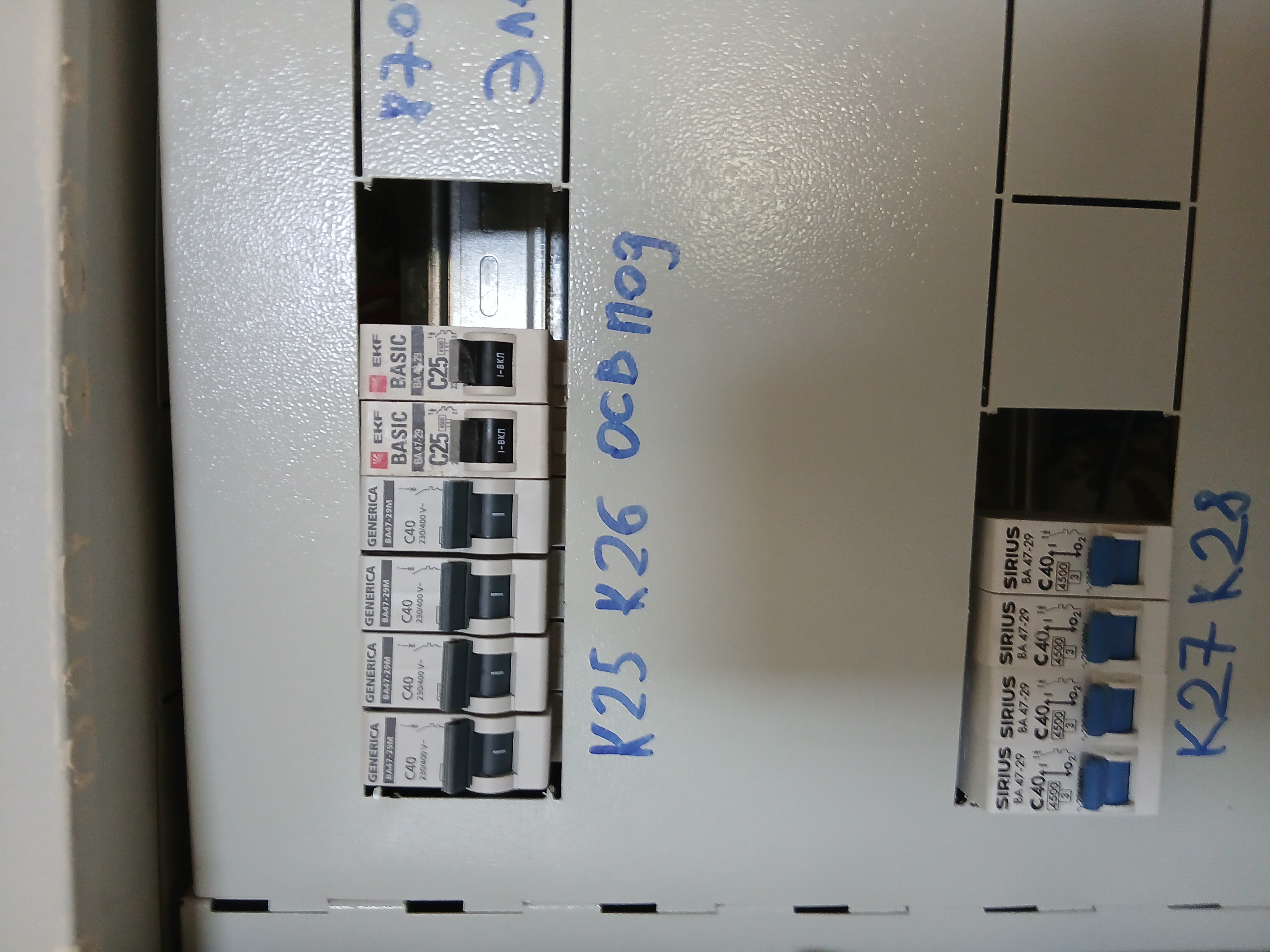

Балай,  См инструкцию счетчиков. Они пишут в память абсолютно все, что с ними происходит.
Надо настаивать, чтобы с обоих счетчиков считали журналы событий и дали вам и соседям файлы.
Переключения провода от вас к соседу будет в журнале каждого счетчика - оба будут работать по дисбалансу токов.
Также узнать в инструкции - можно ли в счетчике отключить реле кнопкой на счетчике? Похоже да. (Реле только в фазе - и написано в паспорте, и ваш счетчик работает сейчас)
Энергетику указать что однополюсные автоматы - грубое нарушение и требовать замены на 2х полюсные.
Сделайте фото крупно всех автоматов со вспышкой. Почему вверху 6 шт, и за что отвечают 2 последних в верхнем ряду?

BV,  Приходил энергетик и соседка разбирались в щитке. На моем счетчике был отключён реле на фазе, дистанционно включили. Провод фазный соединили как положено через счетчик. Теперь все работает исправно. Получается зря электрика вызывал и менял орешник. Договорились с соседкой что будем наблюдать за показаниями счетчиков месяц-два, если показания на моем счетчике будут больше чем было за это время, а у соседки ниже чем было, то придётся платить.
BV написал 25.09.2025 в 09:01
14110Сверху это автоматы двух других соседей по площадке, а рядом автоматы освещения подъезда.
Эти автоматы ставил застройщик

Сообщений: 139518
25.09.2025 в 10:46:23
Балай написал 25.09.2025 в 10:11
Я об этом написал еще вчера. "Квалификация" электрика и энергетика аж зашкаливает)
Не нужно это!
Еще раз. Вам нужно пинать энергетика, чтобы они дистанционно прочитали:
  1. Журналы событий счетчиков.
  2. Накопленные месячные итоги счетчиков. (и даже недельные)
Эти умные счетчики пишут в память вообще все.
Прочитайте НАКОНЕЦ ДО КОНЦА паспорт счетчика - что пишется в журналы - см в конце паспорта.
После этого все станет ясно как божий день:
  1. Когда переключили провод.
  2. Сколько считал ваш счетчик по месяцам (а может провод вчера переключили???) и сколько ТОЧНО (до долей кВт)вашего потребления пришлось заплатить за вас соседке.
Так как никто не может доказать что провод переключили вы (электро щит не ваша зона ответственности - за него отвечает УК - энергетик и электрик) - то вы можете заплатить соседке ТОЛЬКО при условии что УК вернет вам платежи. Либо УК возвращает уже оплаченное вами напрямую соседке.
А с ОДН - пусть они уж там сами разбираются.с пересчетом.
Остается вопрос - кто переключил провод.
Очень похоже, что кто-то отключил реле счетчика (как именно это сделано - есть запись в журнале счетчика - дистанционно, или кнопкой и тд).
Увидел что к вам не приходит напряжение, обосрался и решил вылечить проблему переключив ваш провод на соседей. И здесь очень большие подозрения на УК - потому что свою квалификацию они продемонстрировали вчера.
Еще раз - ТРЕБУЙТЕ СНЯТИЕ ЖУРНАЛОВ ОБОИХ СЧЕТЧИКОВ и никаких решений до этого!

25.09.2025 в 10:58:40
Балай, когда сдали дом? Судя по накопленным итогам недавно.
Вполне вероятно, что этот провод переключили еще монтажники перед сдачей дома. Логика "электричества нет, программатора счетчика нет, надо что-то делать, чтобы сдать дом"
Это вы легко узнаете из журналов обоих счетчиков.
А УК должно делать обходы электро хозяйства... Чья вина, что они это прошляпили?
