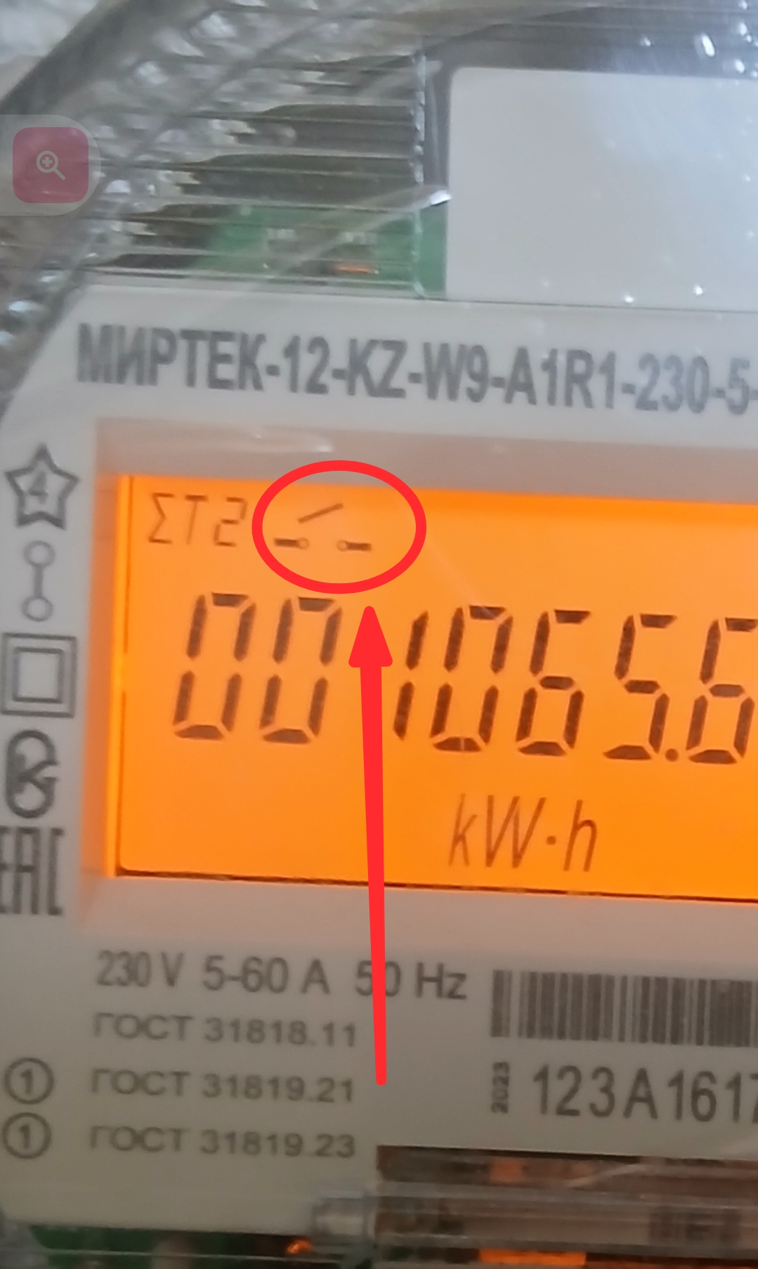

Дебилы не доперли посмотреть на экран счетчика.... Screenshot_20250925-002655
Балай написал 24.09.2025 в 23:31
Как счетчик который был исправный и показывал показания вдруг перестал работать после его осмотра. Тоже вопрос
Да вот так как на фото четко видно )
Другой вопрос - умеет ли счетчик считать в таком состоянии по нулю? Реле только на фазе стоит или на ноль и фазу? Паспорт? Если только фаза отключается реле - то что покажет эксперимент, если только фазу дать в обход счетчика?
Эти вопросы может помогут ответить, когда счетчик отключил выход. Если не умеет считать в состоянии на фото - то отключился сейчас, если умеет считать - неизвестно когда...
Записана ли дата этого события "отключение потребителя" в памяти? Думаю да, так как это важное событие.
Как сейчас временно подключили счетчик? Считает?)

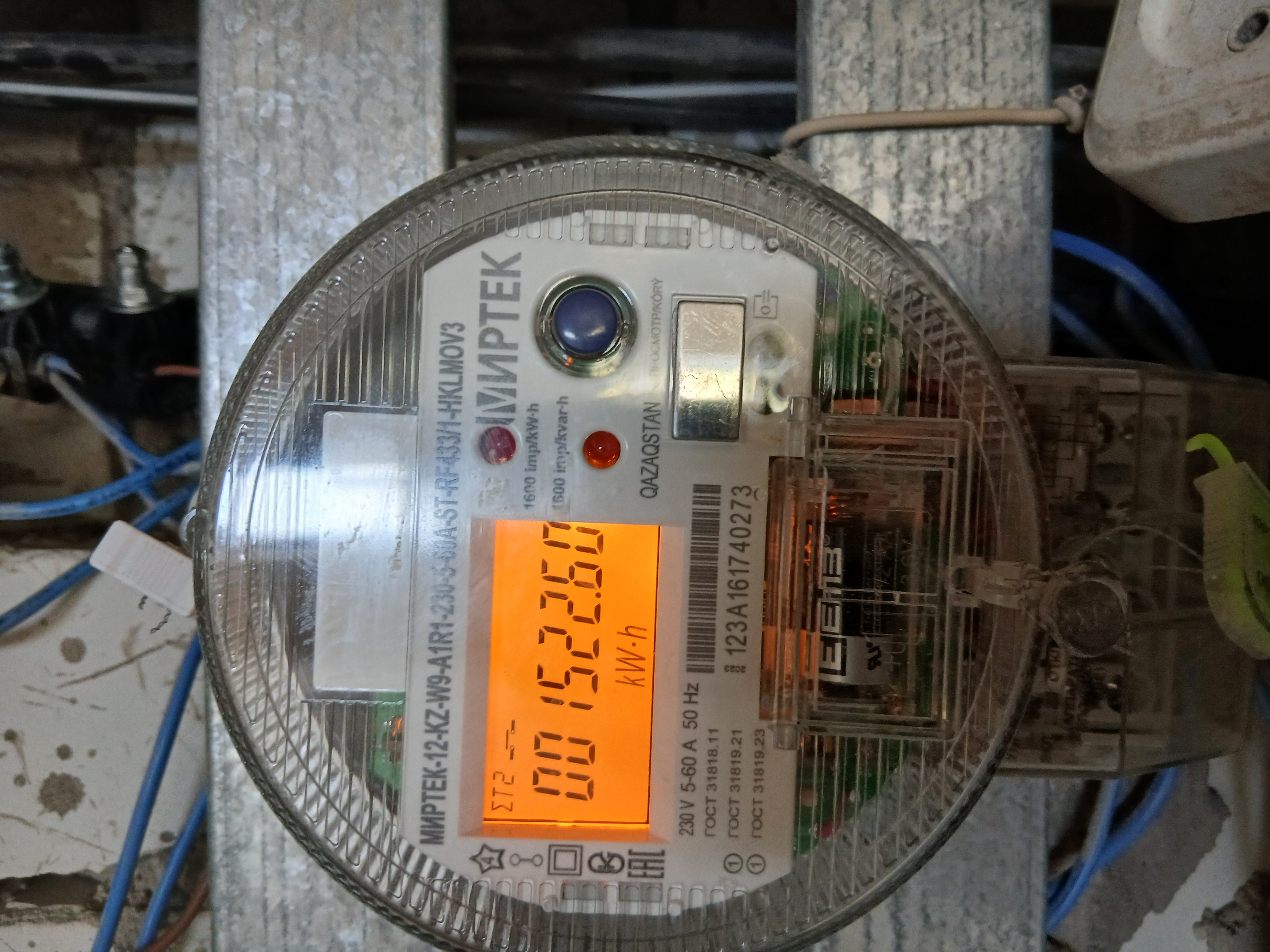

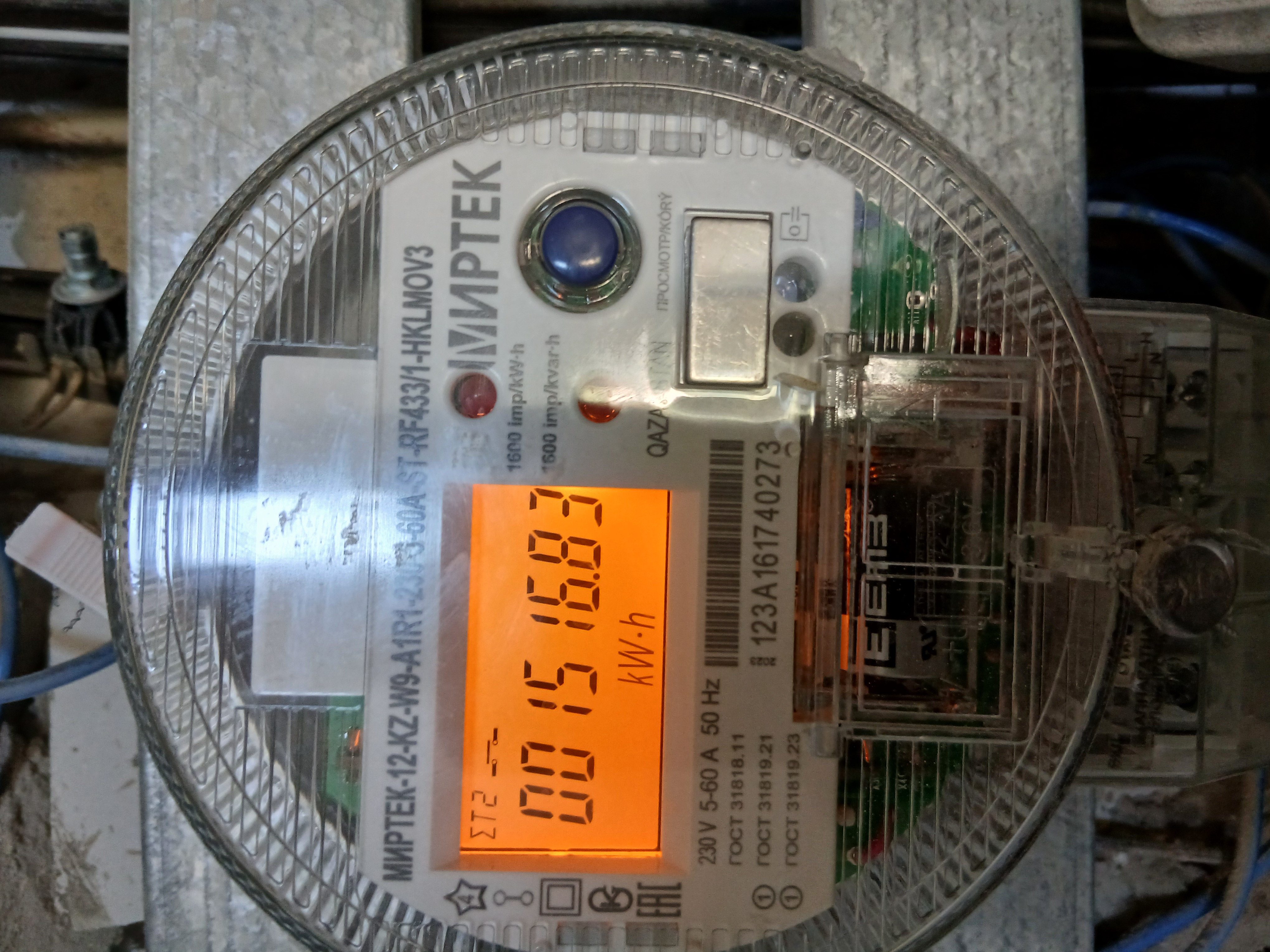

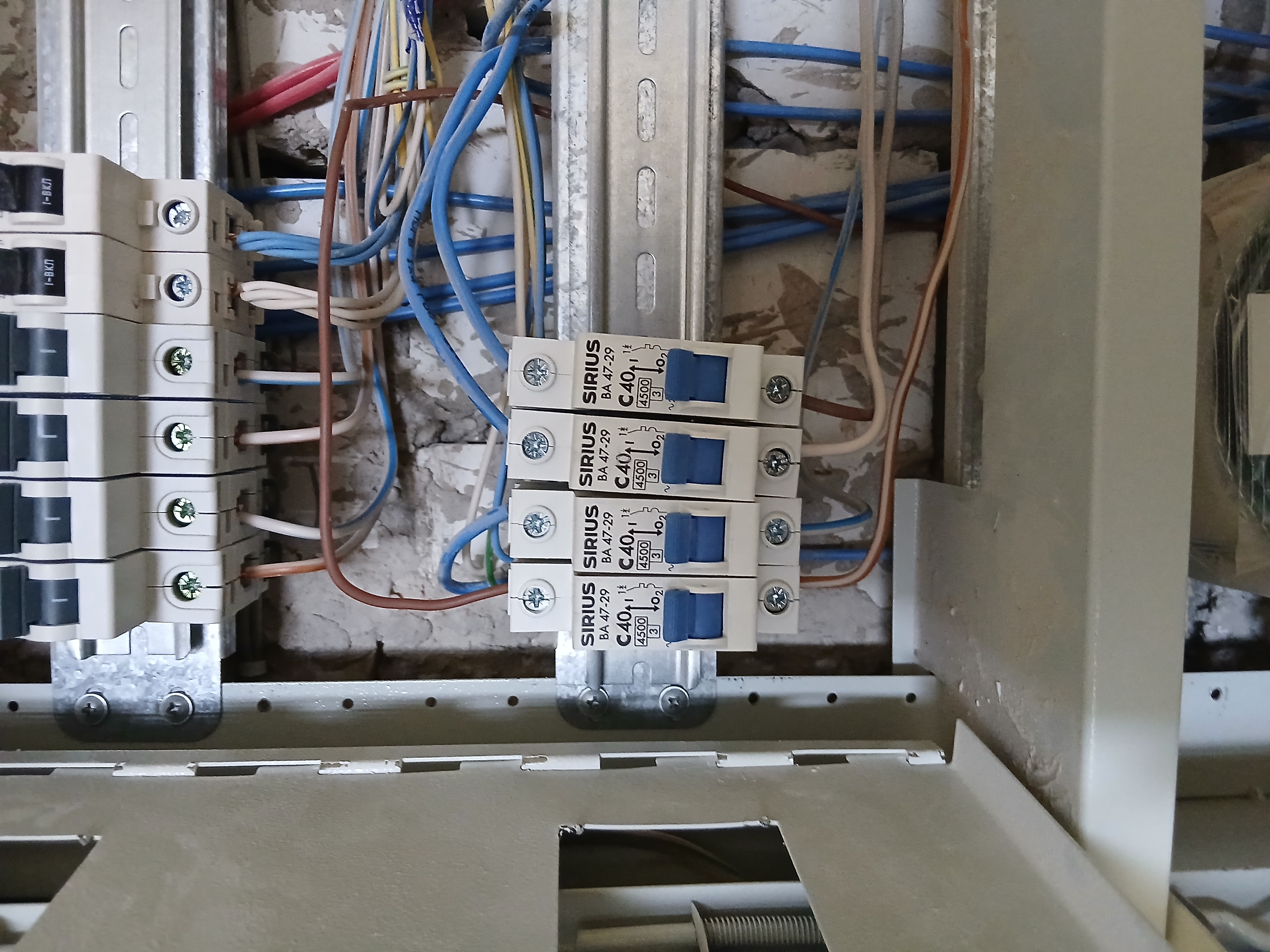

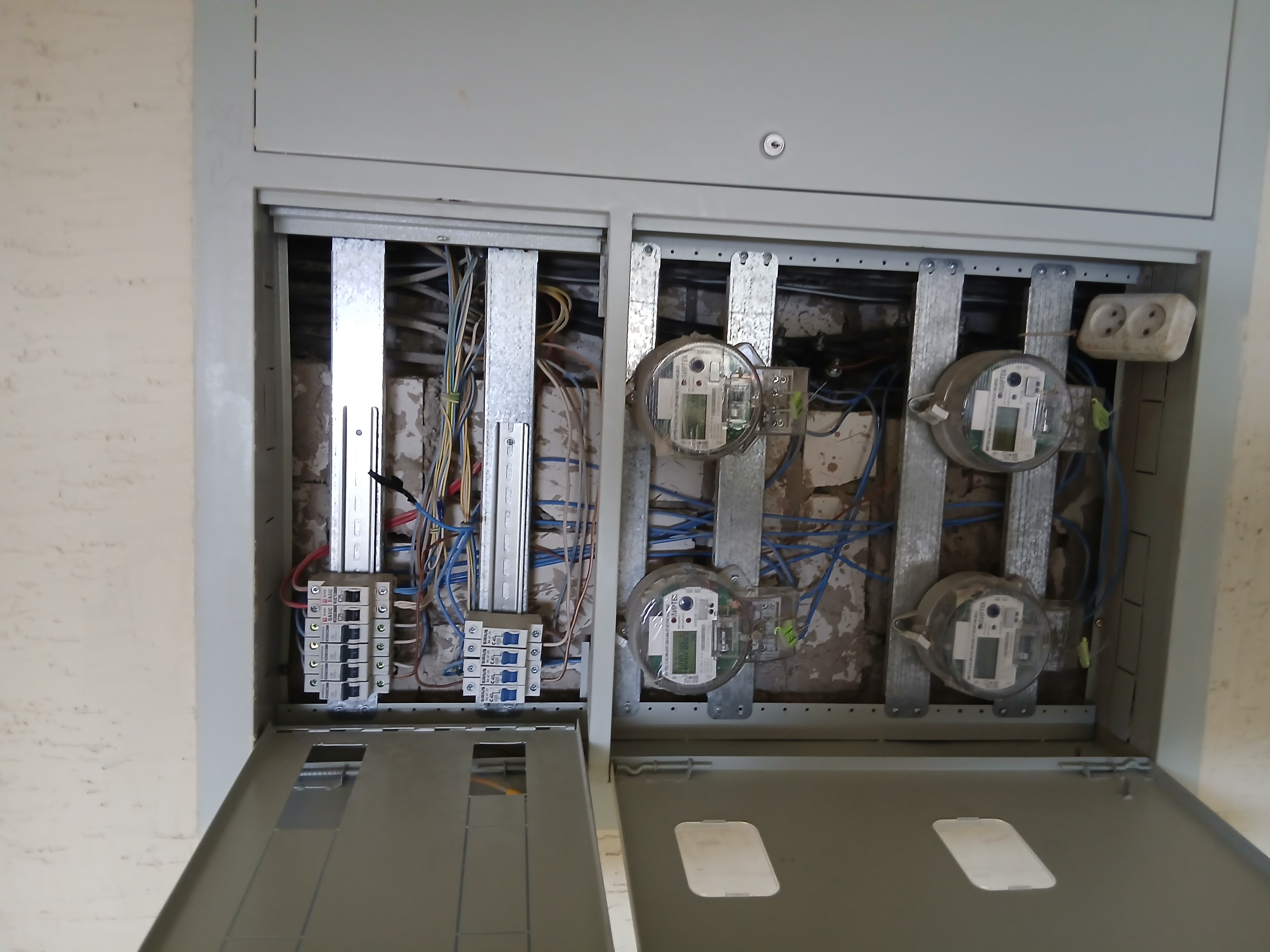

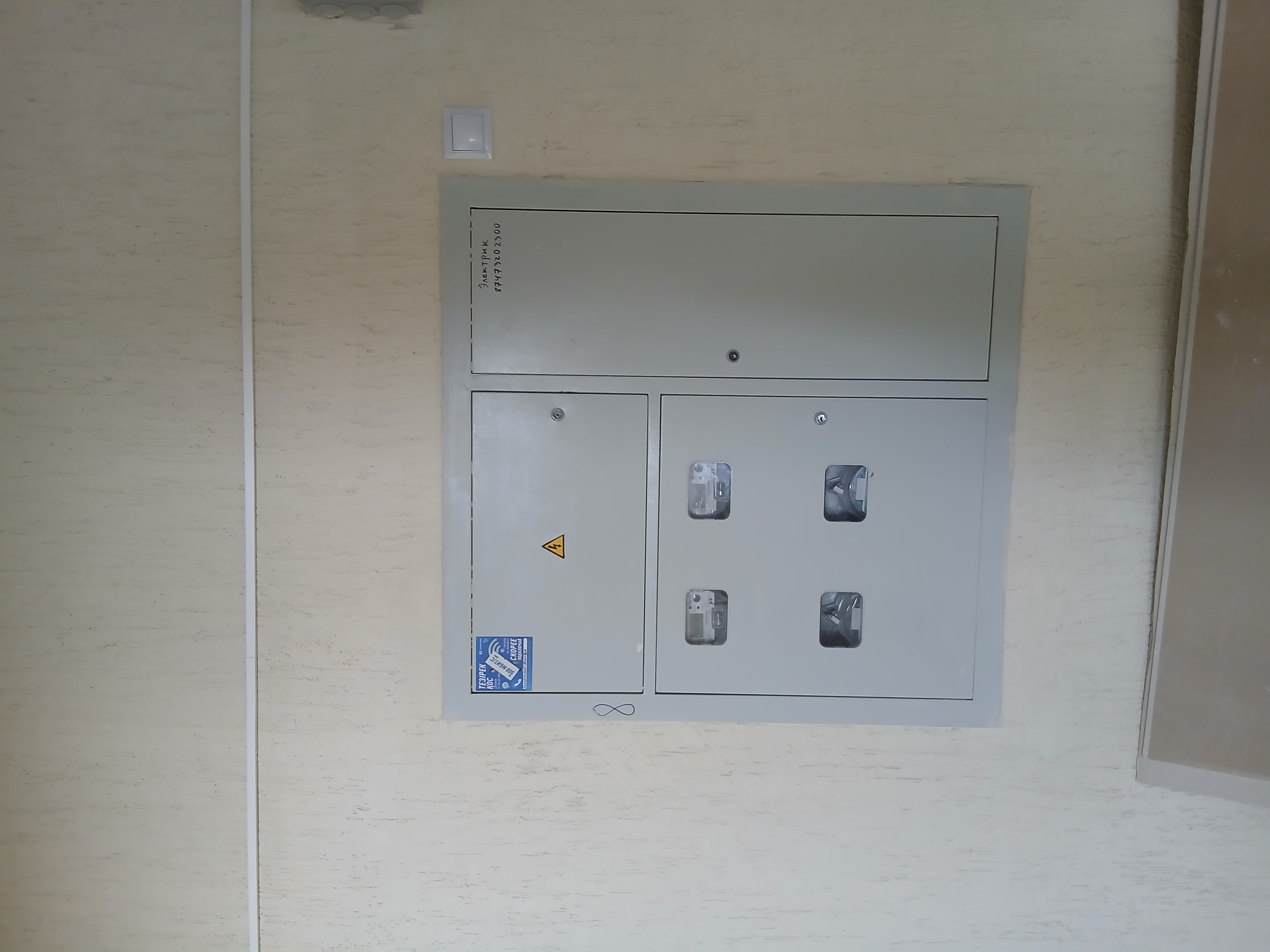

BV, 14085щиток мтоит на площадке в открытом доступе, ключей ни у кого нет, открывается обычной отвёрткой, как и сделал вчера энергетик 14086Сейчас цепь у меня подведена без счетчика, напрямую от магистрали к автомату и в квартиру это по фазе, по нулю через счетчик. Но счетчик учитывает расход, сравнивал показания. 14087Первый и второй автоматы мои - фаза и ноль, третий и четвертый - соседей 1391214089Еще странное то, что после осмотра щитка энергетиком и его расключения, то есть когда он якобы мой фазный провод перекинул с автомата соседа к моему автомату, счетчик соседа не перестал крутиться, хотя они там не живут. Первое фото было сделано вчера в 14:00 часов, а второе 09:00 часов сегодня. Откуда у них расход в 6 кВт не понятно,
strider1978
strider1978
Регистрация: 16.01.2016
Сообщений: 10384
25.09.2025 в 07:46:56
Балай написал 25.09.2025 в 07:41
А токовых клещей ни у кого нет...
