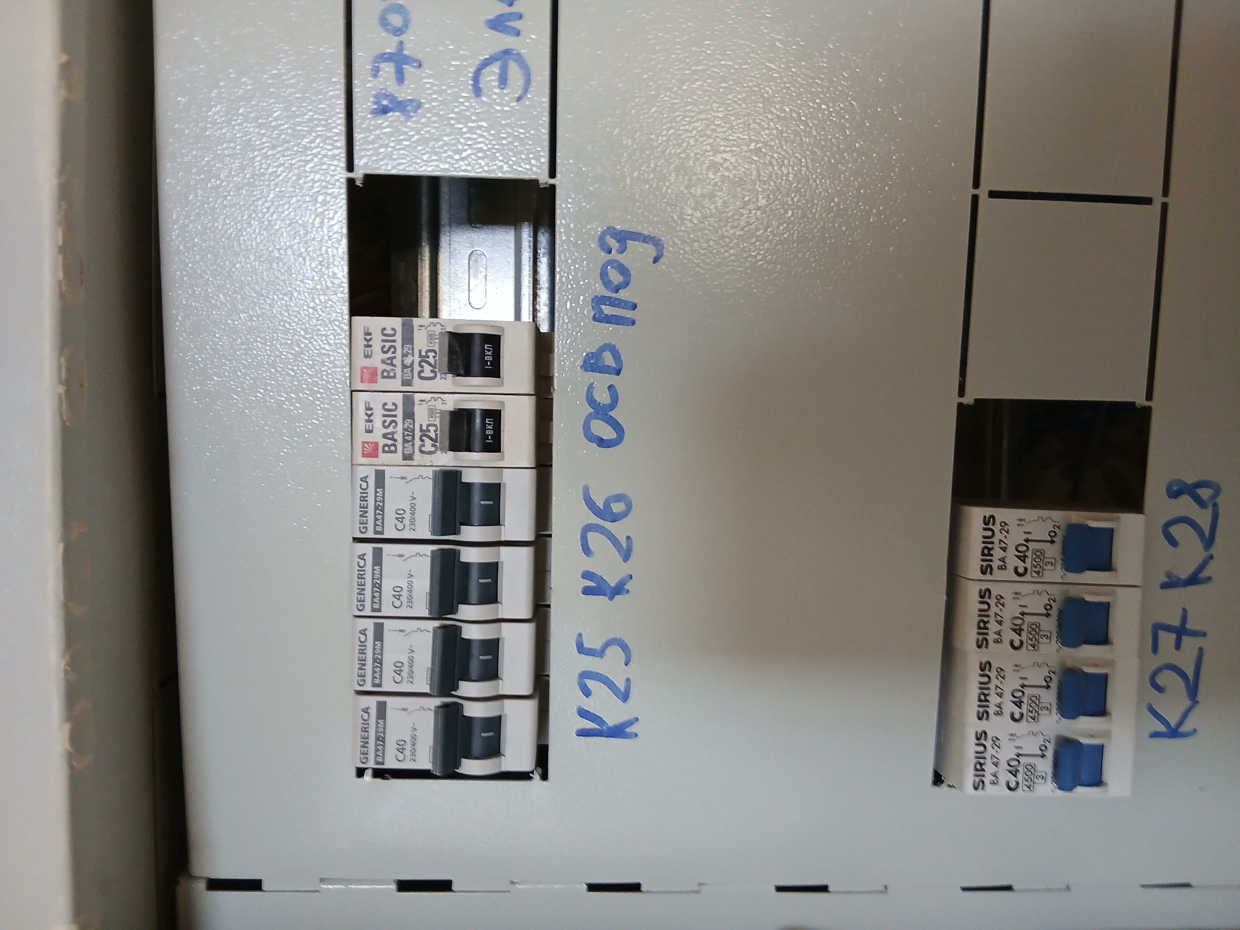

Балай написал 25.09.2025 в 10:11
Сверху это автоматы двух других соседей по площадке, а рядом автоматы освещения подъезда.
Судя по надписям левой нижней квартире 3 автомата, а правой один. Надо развинуть автоматы квартир в разные стороны (выломать дырки в пластике на другой стороне DIN-рейки), что бы исключить подобные недоразумения в дальнейшем.

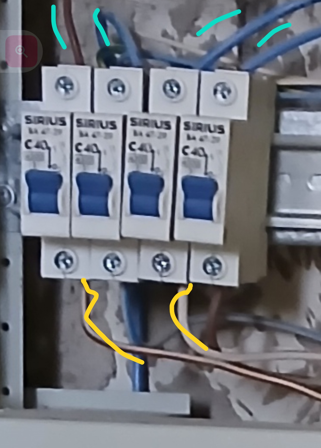

Балай написал 25.09.2025 в 07:41
Первый и второй автоматы мои - фаза и ноль, третий и четвертый - соседей
Вы уверены? )
Screenshot_20250925-115721 По моему там 4 однополюсных автомата на фазы 4х квартир.
Нижний ряд - до счетчиков, верхний, первые 4 - после счетчиков. Еще два справа - не понятно на что.... может освещение холла и лестницы.

Балай
Балай
Регистрация: 02.03.2025
Уральск
Сообщений: 57
25.09.2025 в 12:07:55
BV, 14110по порядку идут фаз и ноль

Сообщений: 139605
25.09.2025 в 12:11:15
Балай написал 25.09.2025 в 12:07
BV, по порядку идут фаз и ноль
Это же фото без панели, пожалуйста. У вас есть индикаторная ответка, или индикатор фазы, вольтметр? Правильно пользоваться умеете?
