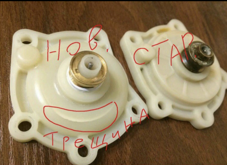

Доброго времени суток.Стоит колонка Bosch WR10-2 P23 , отлично работает.Но есть проблема с водой.Частые перепады давления.В обычном состоянии напор очень мощный, приходится прижимать основной кран на входе в квартиру.Вопрос, не лучше ли поставить редуктор на входе холодной воды в котёл? Есть смысл?

Конечно смысл есть. Тока не на котел, на весь ввод, пока смесители не сорвало, и гибкие подводки не полопались.

ИМХО. При этом надо иметь в виду, что редуктор (как и обратный клапан, допустим перед водосчётчиком) не позволят стравливаться ибыточному давлению из системы квартиры обратно в стояк. Постоянно горящий Фитиль в газовой колонке может тоже нагревать воду и повышать давление в системе кв. Думаю,что надо обратить внимание и на это.

менять напор краном перед
Это не давление сбросит, а количество
А данной колонке не количество воды мешает, а давление. Лягушка лопнет. 7521453E-7450-4217-93A2-A58E750C43DF

Нет. Я сначала подключил бы манометр, если надо поставил бы РД. Проследил, возможно, поставил бы предохранительный клапан как на электрических ВН или поискал бы другие варианты.

Лучше устранить причину чем боротся с последствиями. У вас забитый стояк, и когда разбор производят сразу несколько пользователей из разных квартир подача оказывается недостаточной, и давление как следствие падает,.Это только начало, через какоето время стояк забъётся окончательно. От того, что вы поставите редуктор, вода лучше течь не станет.

Поставив редуктор хотелось хотя бы обезопасить котёл в своей квартире. А так дом очень старый, хрущевка. Понятно, что всё в плачевном состоянии. Ну и в нашем городе у всех такая проблема, все знакомые жалуются на то, что играет напор воды в кранах.
