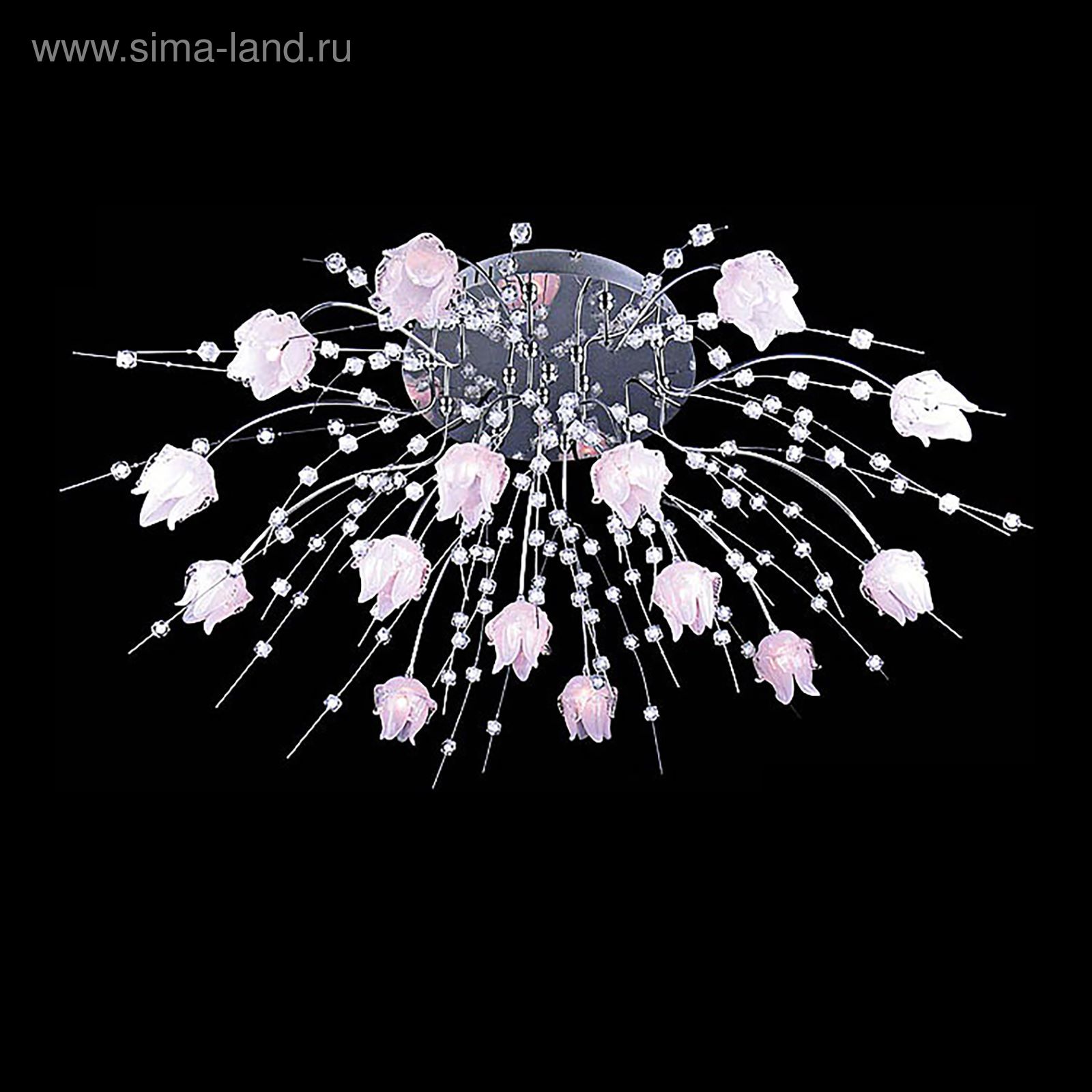

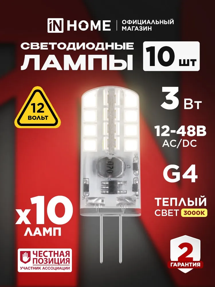

Заменил в люстре с галогенками G4 12В 20Вт на все диодные InHome G4 AC/DC12-48В (так было указано в карточке товара, на коробке 12В) 3Вт (290Лм, тёплый свет), тип кукуруза в геле. Светят так же как извлечённые галогенки, относительно белые не смотря на заявленный тёплый свет (не жёлтые). Всего 12 штук по 4 штуки на трансформатор (3 трансформатора в люстре AC220В-AC12В, извлекать лишние и пеключать на один было лень, на 220В переходить тоже не хотелось) - морганий не замечено. Цена 60-80 руб/шт. imagehttps://www.ozon.ru/product/lampochka-svetodiodnaya-g4-3w-12v-teplyy-svet-3000k-290lm-kapsulnaya-upakovka-10-sht-in-home-2018457777/
Люстра такого плана (по освещённость не изменилась, даже возможно чуть светлее): image Какие транформаторы не обратил внимание, но что-то похожее на это: image

Значит вам повезло, у всех пульсирует, а у вас нет, но из этого не сделать никакой полезный вывод.
Касательно залитых ламп, у меня они все выдохлись и я заменил на керамику, с тех пор все хорошо, керамика светит ярче, но габаритами больше.
Глазами?)
