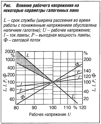

06.10.2025 в 07:06:58
strider1978 написал 06.10.2025 в 06:44
они жили в разы дольше.
Если уменьшить напряжение на 5 % срок службы возростает в 2 раза Измерить с такой точностью постоянный ток получится а несинусоидальный (в БП галогенок именно такой) невозможно. поэтому какое там у вас напряжение было одному богу известно.
