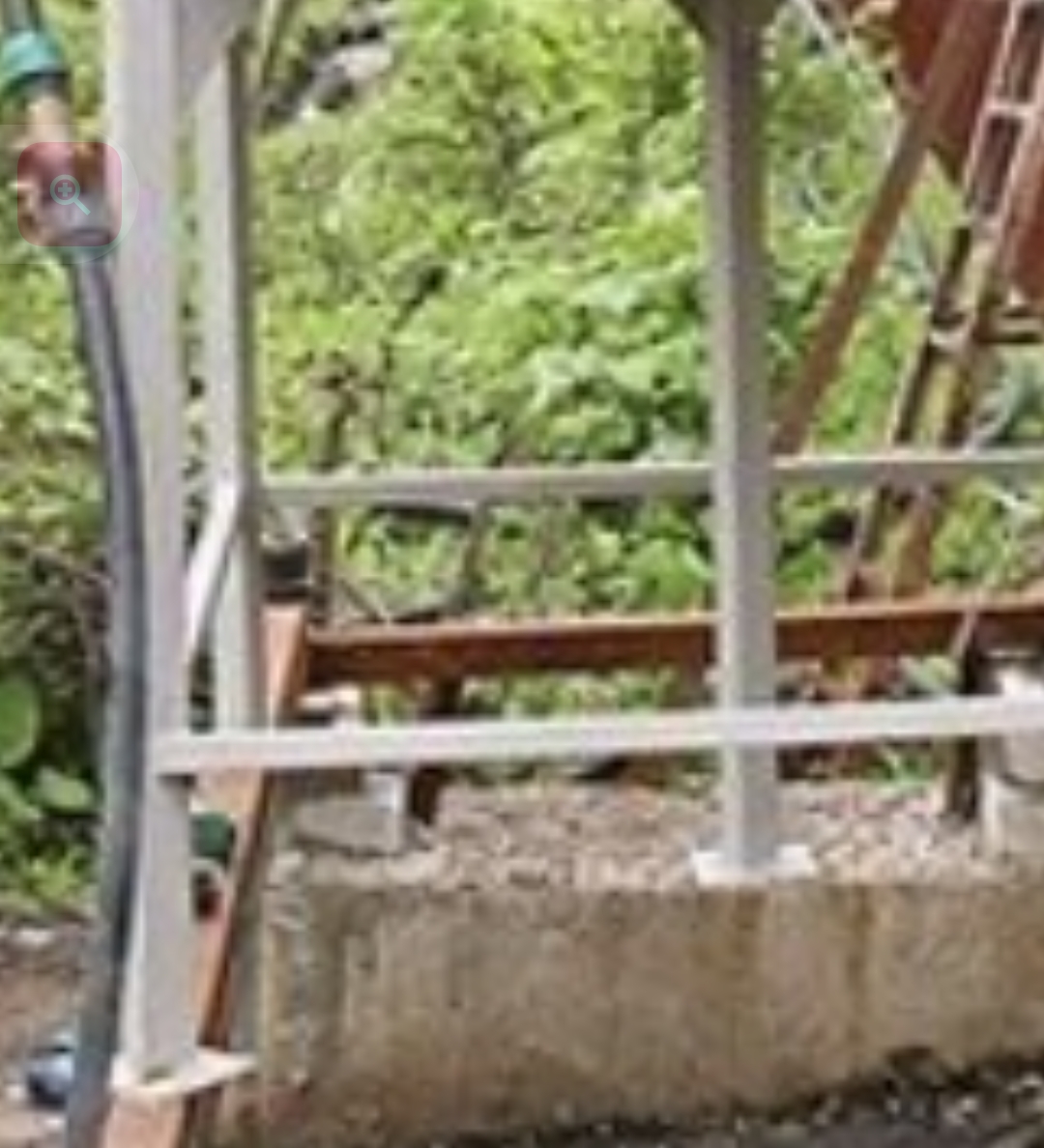

СаймонScreenshot_20250927-184821эта 5000л.
Screenshot_20250927-191911....я бы укосин добавил, как вверху. Цепь, канат перекинуть через бочку и крепить к маме, раму к основанию. Бетонный круг 15-20см армированный арм сеткой 200х200. Под него трамбованный гравий, или крупный песок.

По фото не понять из какого конкретно металлопроката сделан каркас.
Сообщений: 137662
27.09.2025 в 22:15:01
Саймон написал 27.09.2025 в 21:57
Все видно, кроме толщины стенки Screenshot_20250927-221337

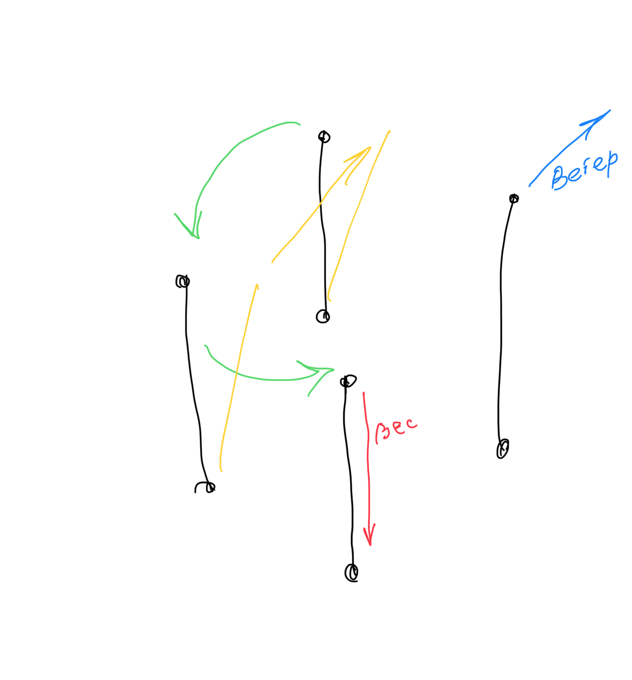

Саймон, У_тебя_две_силы Тяжести-строго_вниз 1тнс_на_опору И_боковая Подсчитай_сам_исходя_из-региона_и_конкретного_места Учитывая_форму_бочки_боковая_будет_нерасчетно-малой. IMG_2798

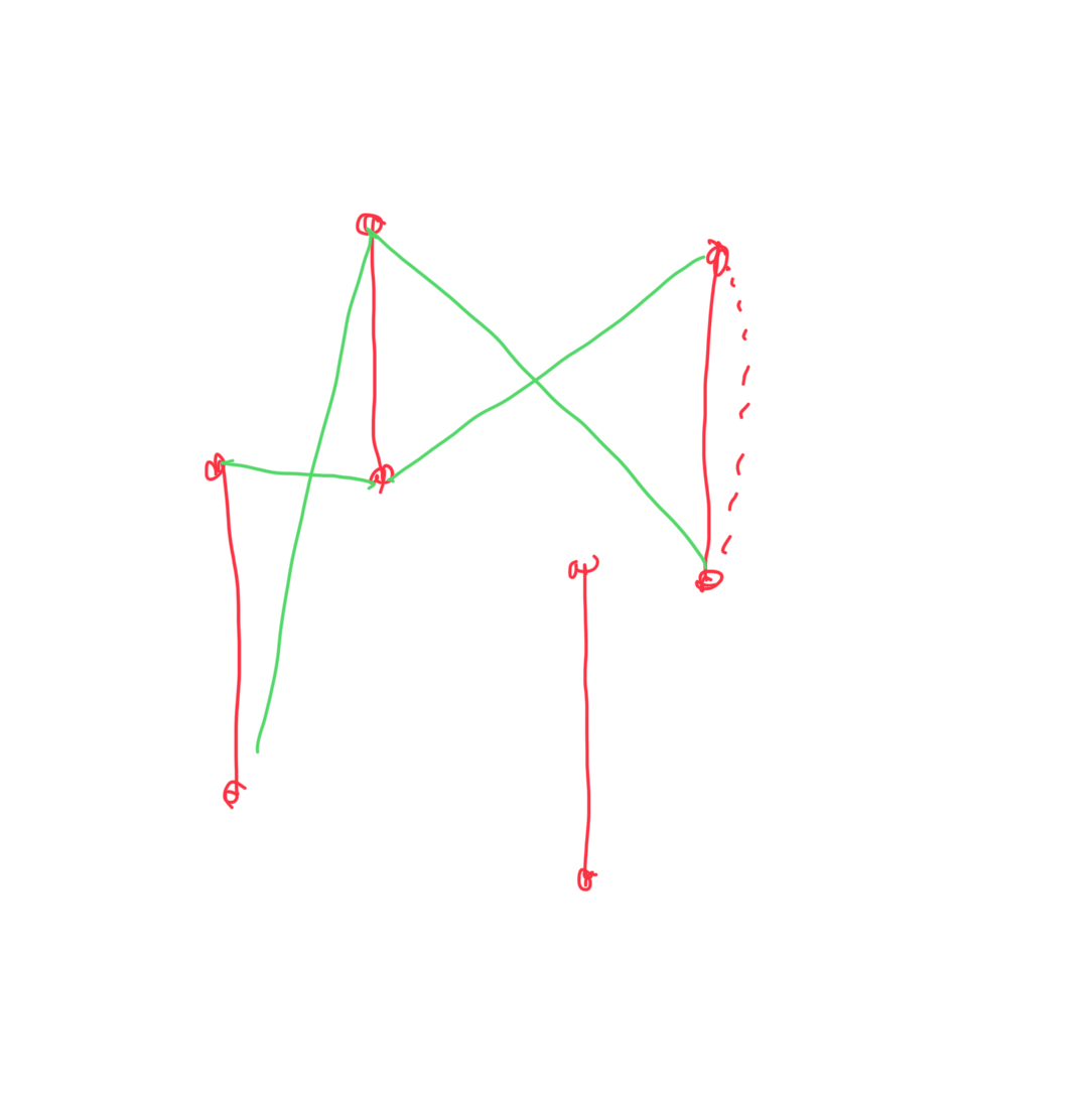

28.09.2025 в 10:15:04

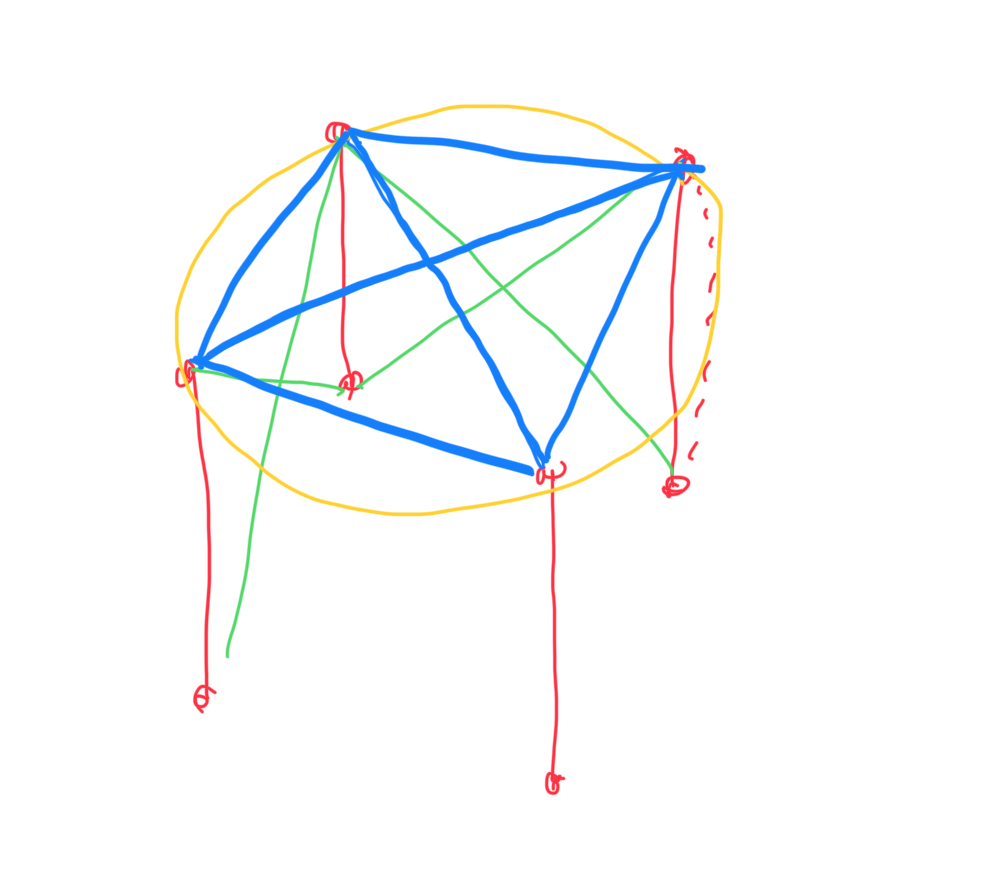

IMG_2799Красное-возьмилюбуютрубу(б/устолбы_для_забора) Зеленый-уголок25
По_размерам: Площадка_для_опирания_бочки_оптимальна_диагональ=диаметр IMG_2800Тут_достаточно_профильной_трубы_60х30(синяя)
Вообще_лучше(дешевле)выбирать_из_делового_лома,по_наличию Обойдется_в_два_три_раза_дешевле Качество_сварки_не_критично. У_тебя_основные_силы_на_сжатие_и_изгиб
