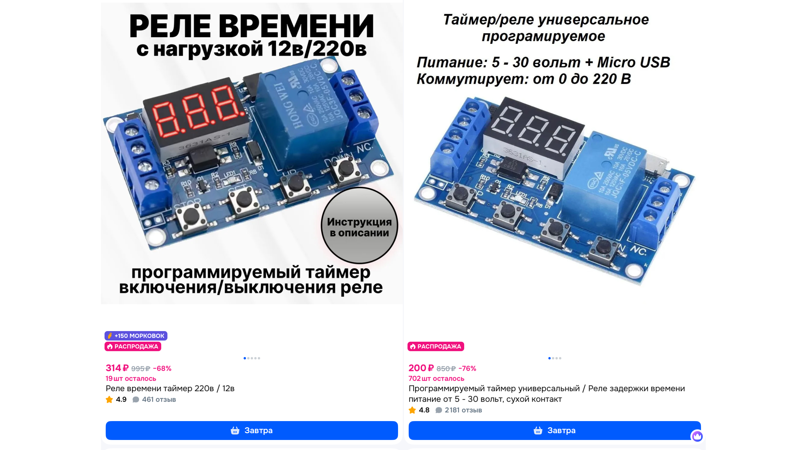

cateh написал 01.10.2025 в 11:51
Добрый день! Думаю про вентиляцию в санузле, кто-то говорит достаточно щель под дверью и решетку .....
Таймер поставь и вентилятор через таймер все время включен - а выключатель только подает импульс на включение-выключение таймера. IMG_2810

Как-то много микросхем, они не взорвутся от влажности в санузле?

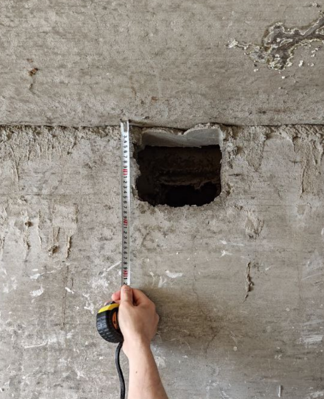

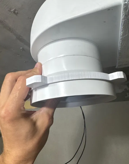

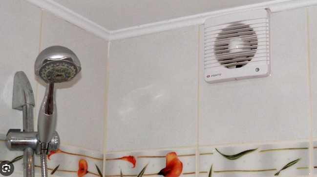

Ну и еще кстати интересно куда лучше ставить этот вентилятор в потолок предварительно подведя туда короб или лучше сразу в стену в стояк вставить?
У меня вот так выход в стояк выглядит:
image Можно наверно что-то типа того соорудить на потолке:
image Но тогда это опустит потолок минимум на 13 см (хотя может и есть какие-то плоские вентиляторы), чего хотелось бы избежать, в стену выглядит проще, но как-то не так круто как щелевой в натяжном потолке:

cateh написал 01.10.2025 в 12:11
есть более плоские решения image...но всё равно подвод к дырке займет высоту. у меня сейчас именно такая как у Вас "дилема перед выбором" стоит, но мне высота позволяет - до нижней кромки вент отверстия санузла 2.9 метра. А у Вас, поди 2,4 - не более?
Хотите объединить два взаимоисключающих параметра? Скрыть дыру, не опуская потолок? Потом отпишитесь о результатах.

Дымчатый написал 01.10.2025 в 12:15
Скорее 230см, потолок 250см, вентотверстие 17-20см, либо что-то очень плоское делать до 10см и в потолок ставить и нижнюю часть вент отверстия заделывать, либо в стену что-то ставить, я пока склоняются к стене, если потолок сильно опустить, тогда тропический душик будет об голову биться наверно

Дымчатый написал 01.10.2025 в 12:21
План был такой, сделать дыру шире в ширину и уже в высоту, прижать ее к потолку например под короб 200х60
