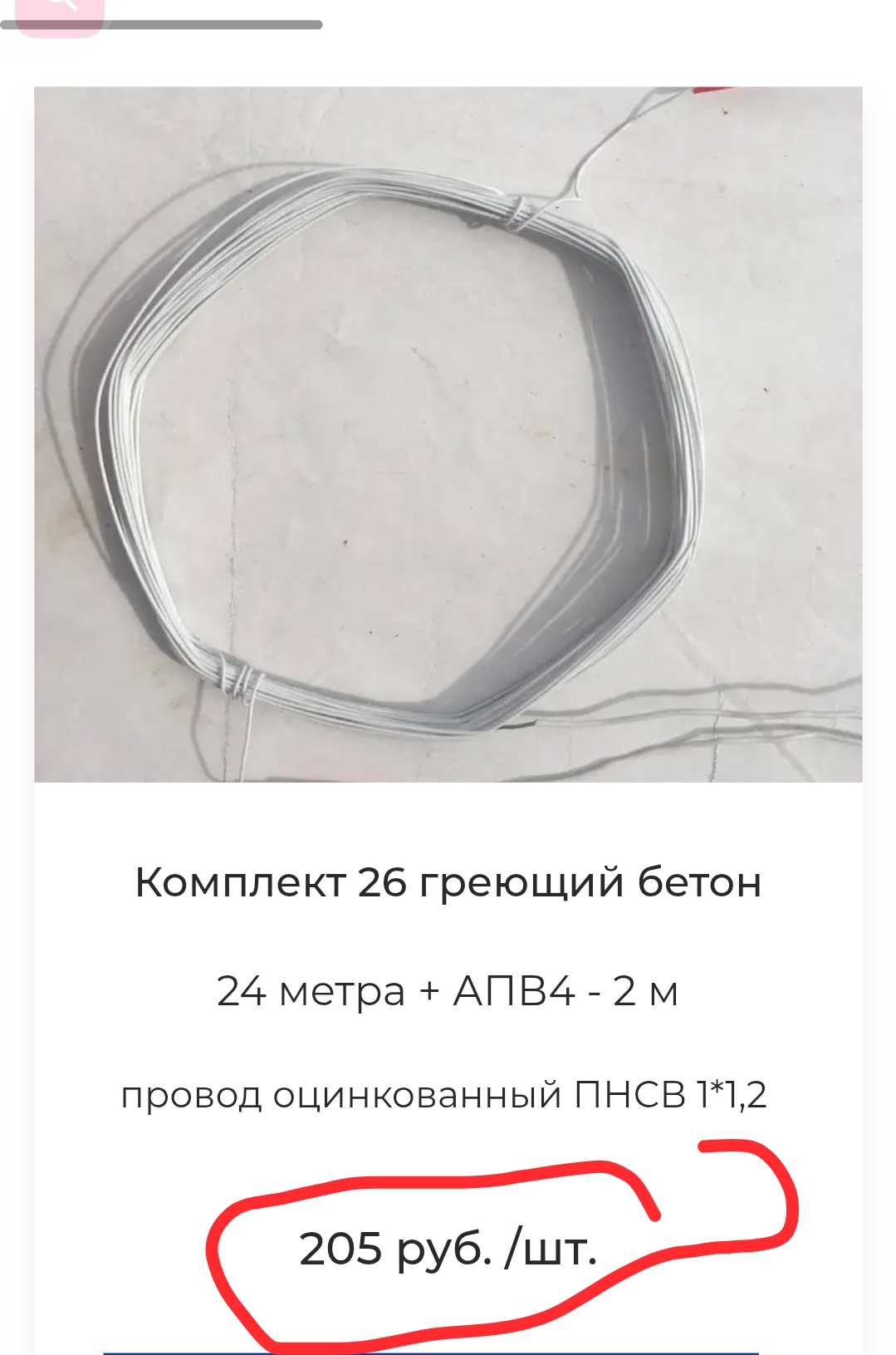

можно купить греющий провод специально для бетона ПНСВ, ПНСП
Нафига? Обычный греющий шнур пойдет 220 без всяких трансформаторов. Можно применить десятки решений - но вы сказали буквально следующее:
сохнуть 250мм будет месяца так 4, один сейчас и 3 когда оттает внизу - весной
Что мягко говоря выдумка и чушь. Вообще это возмутительно - я делюсь практическим опытом (который у меня есть) - а вы опровергаете домыслами, ибо даже теоретических познаний явно недостаточно, а опыта вообще нет.
Просто он дороже, и все.
Screenshot_20251004-123033А если делать теплый пол, то наверное его надо делать в верхнем слое, а низ он будет греть не очень.
MADONNA написал 04.10.2025 в 11:47
Без говна на вентилятор вы жить не можете. Наверное столько выделяется, что девать некуда.
А если коротко - то не был указан прогрев, и примерные сроки указаны для заливки без прогрева.
