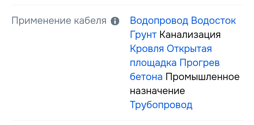

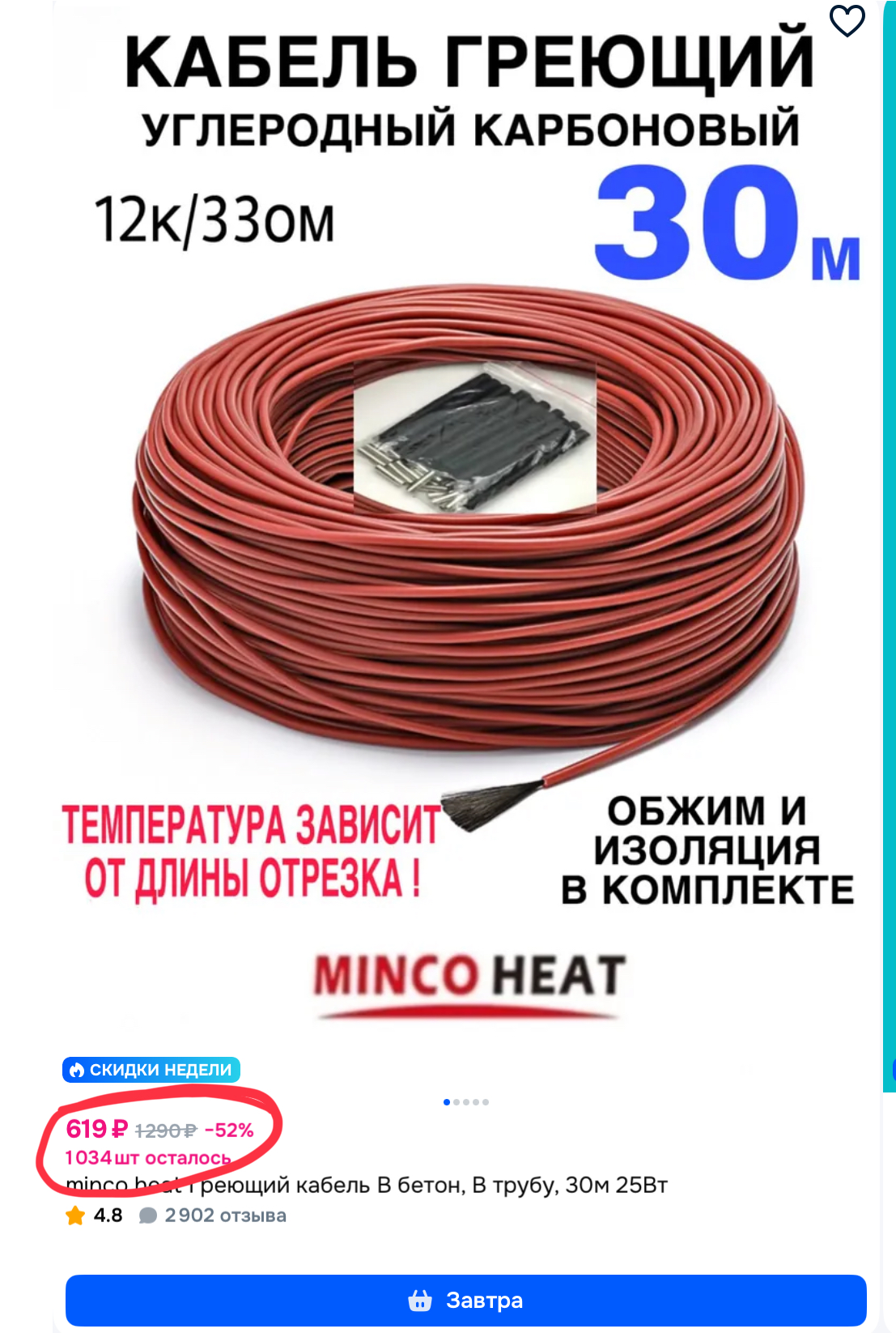

IMG_2824Можно посмотреть в эту сторону. Это кабель для прогрева будет использоваться и по сути одноразовый.

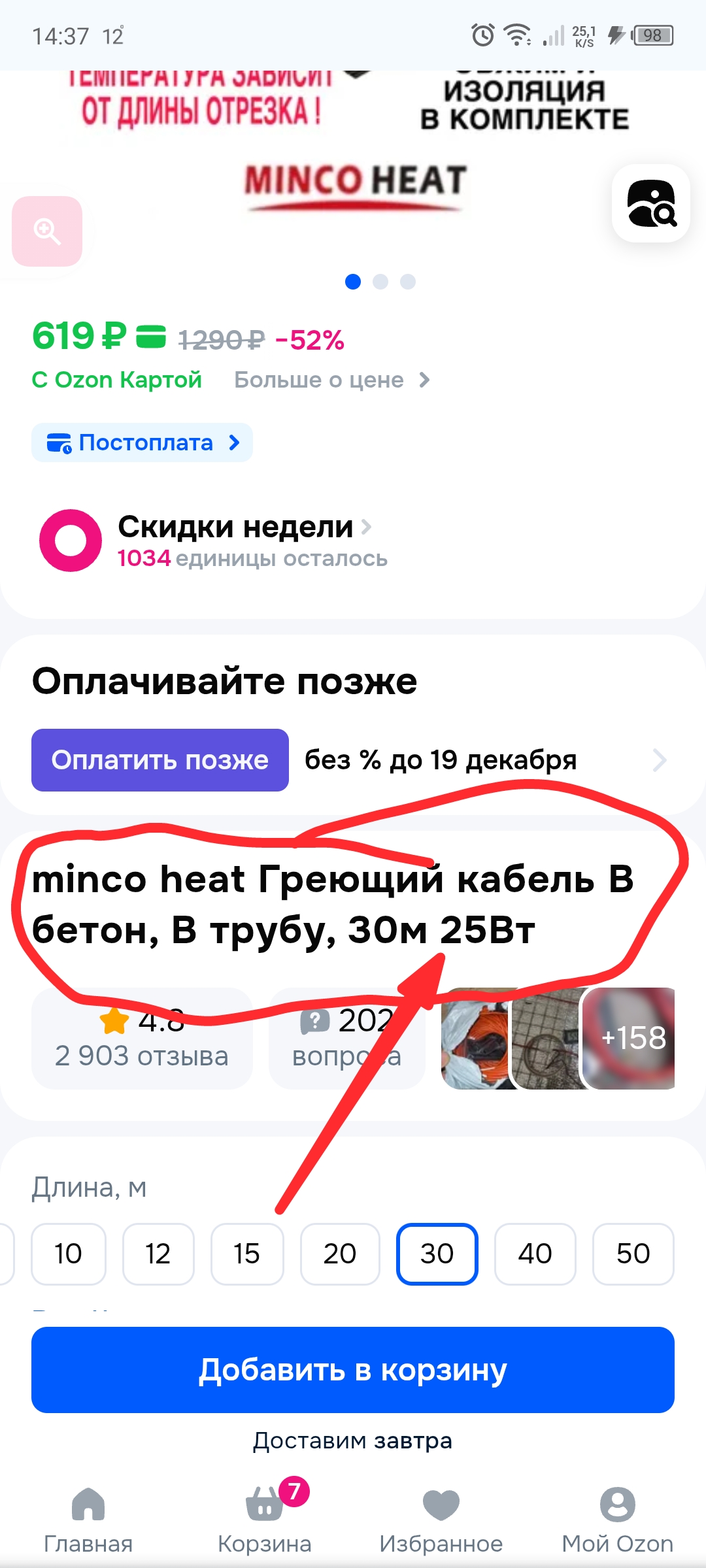

MADONNA написал 04.10.2025 в 12:50
Да, это проще. Но есть одно маленькое "но"
Screenshot_20251004-14371325 вт - это слону дробина.
Это точно - года два три

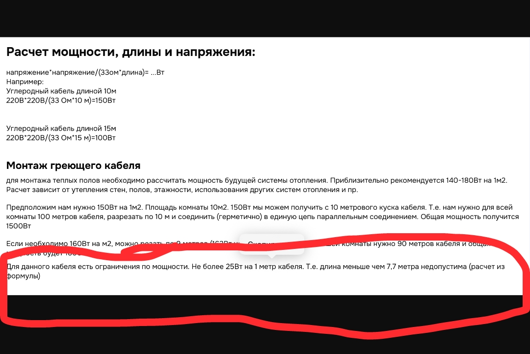

Вот тут для начинающих электриков есть небольшая инструкция для этого кабеля: IMG_2825Как видим 25 ватт с метра шнура - при сухом материале пола. Но не будем злоупотреблять. Ибо 25х30=750вт, вы ошиблись коллега как обычно - в 30 раз!

MADONNA написал 04.10.2025 в 15:00
Для вас пойдет)
Допустим кусок 10м - 150вт, петли через 10см - на 1м2. Допустим балкон 2м2 - надо 2 куска параллельно по 10м итого 300вт, что тоже мало, но хоть бетон не на греется, но и не замерзнет.
Screenshot_20251004-155207 Где там эти слова?
Не будем действительно злоупотреблять.
Если петли через 10см - получим 192,5 вт на м2, что уже лучше.
Но маловато, с учетом того, что бетон лежит на замороженной плите.
Для снеготаяния примерные цифры около 400вт/м2 ( когда мороз с одной стороны плиты. )
