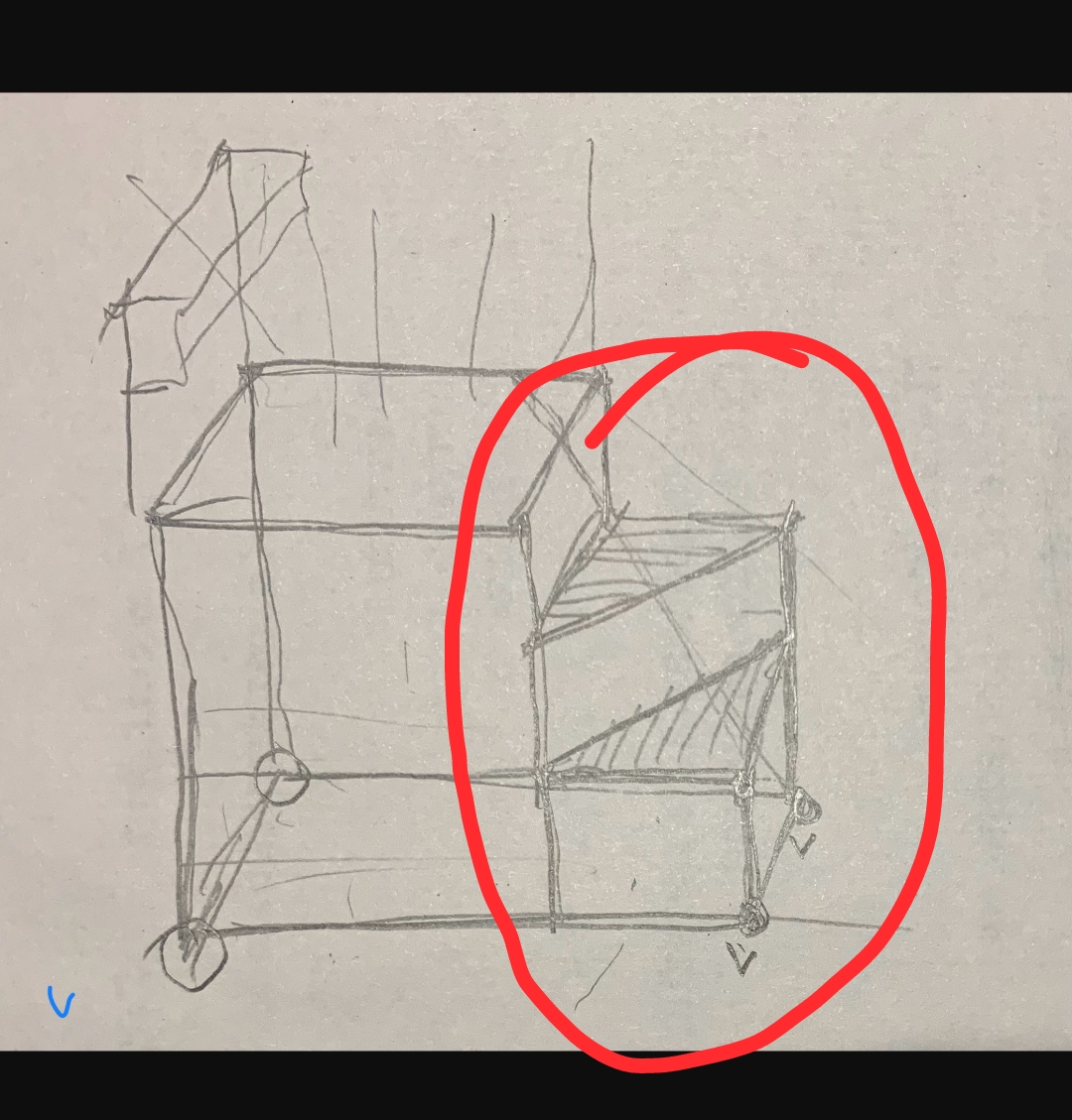

BV,  Вот еще порочный узел в угоду технологичности IMG_7970
Narrenfreiheit
Сообщений: 138502
14.10.2025 в 12:43:49
MADONNA написал 14.10.2025 в 12:27
Да. Но быстроте. Лечится контргайкой, или двумя

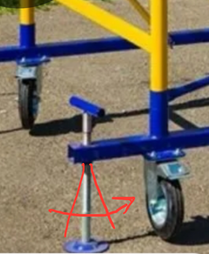

Или вот так - намного лучше - скользящий хомут с зажимом. Но это сложнее - нужны шарниры без люфтов. Впрочем и шарниры могут затягиваться - нет ничего проще болта и гайки. И разборно. Screenshot_20251014-123634Это больше для высоких конструкций, но принцип лап подьемного крана весьма хорош.
Сообщений: 138502
14.10.2025 в 13:13:41
Screenshot_20251014-130554высота ступеней?
И чем это лучше приставной лестницы с крюками наверху?
Которую можно цеплять с любой стороны?
Габарит при передвижении меньше в узких местах, конструкция легче, если перевозить недалеко - лестницу снимать не обязательно, длину лестницы можно сделать больше и ступени удобнее.
