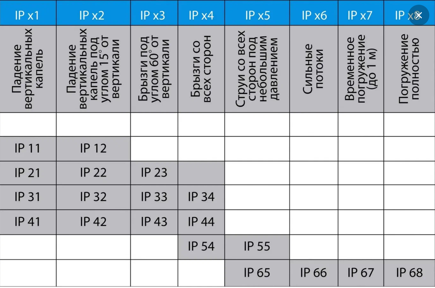

BV написал 15.10.2025 в 00:24
но аргументированно.
когда брюки превратились в шорты ? данную мембрану широко используют речь была о других салфетках, по первой ссылке
MADONNA
MADONNA
Домохозяйка
Регистрация: 22.04.2018
Надмосковье
Сообщений: 15094
15.10.2025 в 09:33:50
Да я и не вижу вообще смысла долгих дискуссий, лучше коротко, но .....
По ссылке - очень неоднозначная аргументация. Сначала автор признает что плитка водонепроницаема (а по большому счету и паронепроницаема) Однако у плитки есть швы. Они по электрическим меркам относятся к \~iP55. Их можно поливать - но они не держат напорную воду. IMG_2888Допустим на минуточку что плитка 200х300 и шов 3мм Соотношение площадей поверхности 500/60,000 или менее 1% Это поверхность поглощения с очень водостойким швом - и поверхность отдачи (испарения) в 100 раз больше. Иными словами шов поглощает ничтожно мало воды ничтожное время (если это не общественные бани нон-стоп) А пароотдача (стена паропроницаема) происходит 24/7 и с площади в сотни раз больше. То есть опасности намокания стены практически нет. Все эти пленки и защиты - маркетинг чистой воды, надувательство трудящихся и безграмотных буржуев, Так устроен современный капитализм - сначала придумают бессмысленную муйню а потом (за деньги) напишут статью что она необходима.
