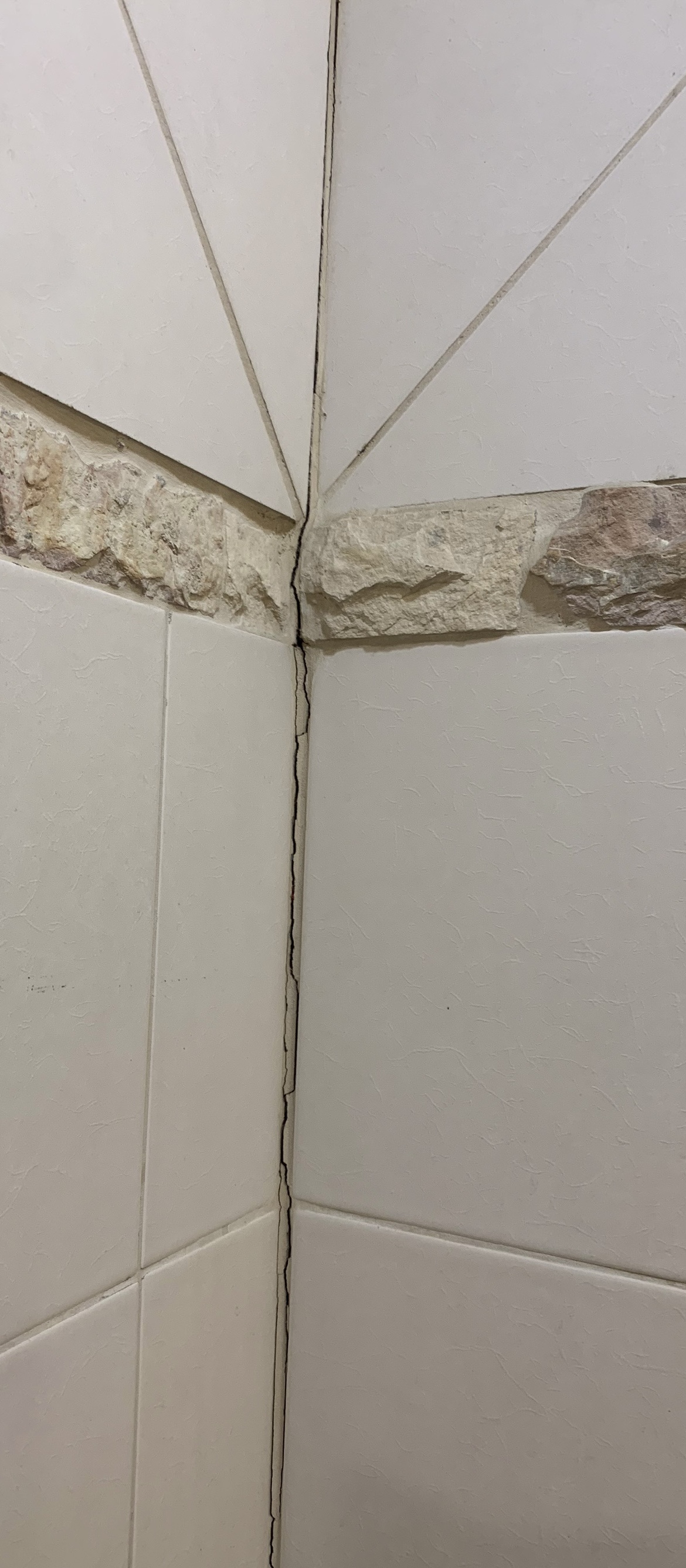

BV написал 15.10.2025 в 10:40
Так в итоге плитка паропроницаема, или нет?) .....
Разумеется нет. А вот стена - на которой лежит плитка - очень даже паропроницаема. И паропроницаемость в сторону противоположную водопоглощению происходит. Вот у меня гостевой (рабочий) санузел. Угол душа. IMG_7971Хорошо видно что трещина уже не капилярная (уже лет 20 такая). Противоположная сторона от угла - стена жилой комнаты. Никаких следов на ней нет, обои. Могу сфоткать но лучше поверить. То есть за то время пока пользуются душем и вода прямо льется по этой стене (угол противоположный от душлейки) - количество воды впитавшейся в стену недостаточно для того что бы эту стену пропитать. Потому что впитывается через милиметровую трещину - а испаряется с поверхности в тысячи раз большей

MADONNA написал 15.10.2025 в 11:13
Угол душа.
Хорошая иллюстрация зачем вместо затирки углы делают герметиком)
Какие именно? И да бывает видно при снятии обой. Или тепловизором, если гости были несколько дней.
Этот гостевой СУ вообще как часто используется?

BV написал 15.10.2025 в 13:02
Когда рабочий был - каждый день. На протяжении последних двух-трех лет До этого домработница - каждый день ессно. Она жила в комнате ряядом с этим с/у. Название у санузла связано с тем, что им (туалетом) пользуются гости, это единственный сортир на первом этаже.
А то что было? Или по другому спрошу - а что плохого в том что трещина в углу? Сначала покажется что вопрос немного дикий. Как же так!!! Трещина!!! Ужас и кошмар!! Но подумать если немного глубже - у всего есть своя цена. За строительство этого я заплатила Х рублейй, а если все сделать правильно то надо 2Х рублей. Легкая небрежность во всем, на каждом шагу мелкие недочеты и недоделки - для кого-то неприемлемо, для меня нормально. Специально конечно делать трещины не стану - но и бороться с ними смысла не вижу.

MADONNA написал 15.10.2025 в 13:35
Да, да. Две банки гидры и 2 трубы герметика))) Мы про душевую.
Вот зачем весь этот треп обо всем? Почему просто не написать - ну не знала тогда о гидре и герметике, или не проследила? Бывает. И это вполне понятно.
