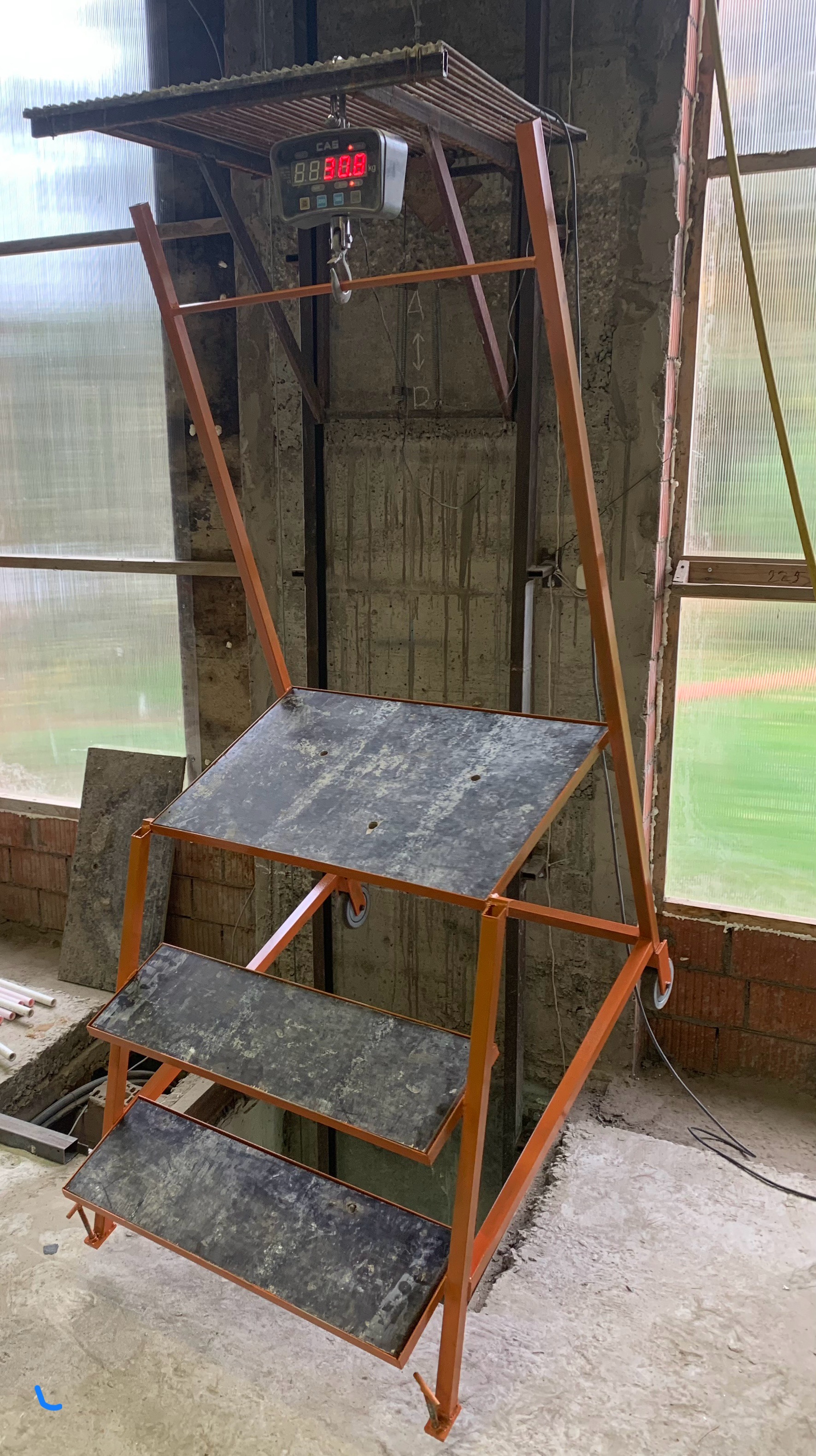

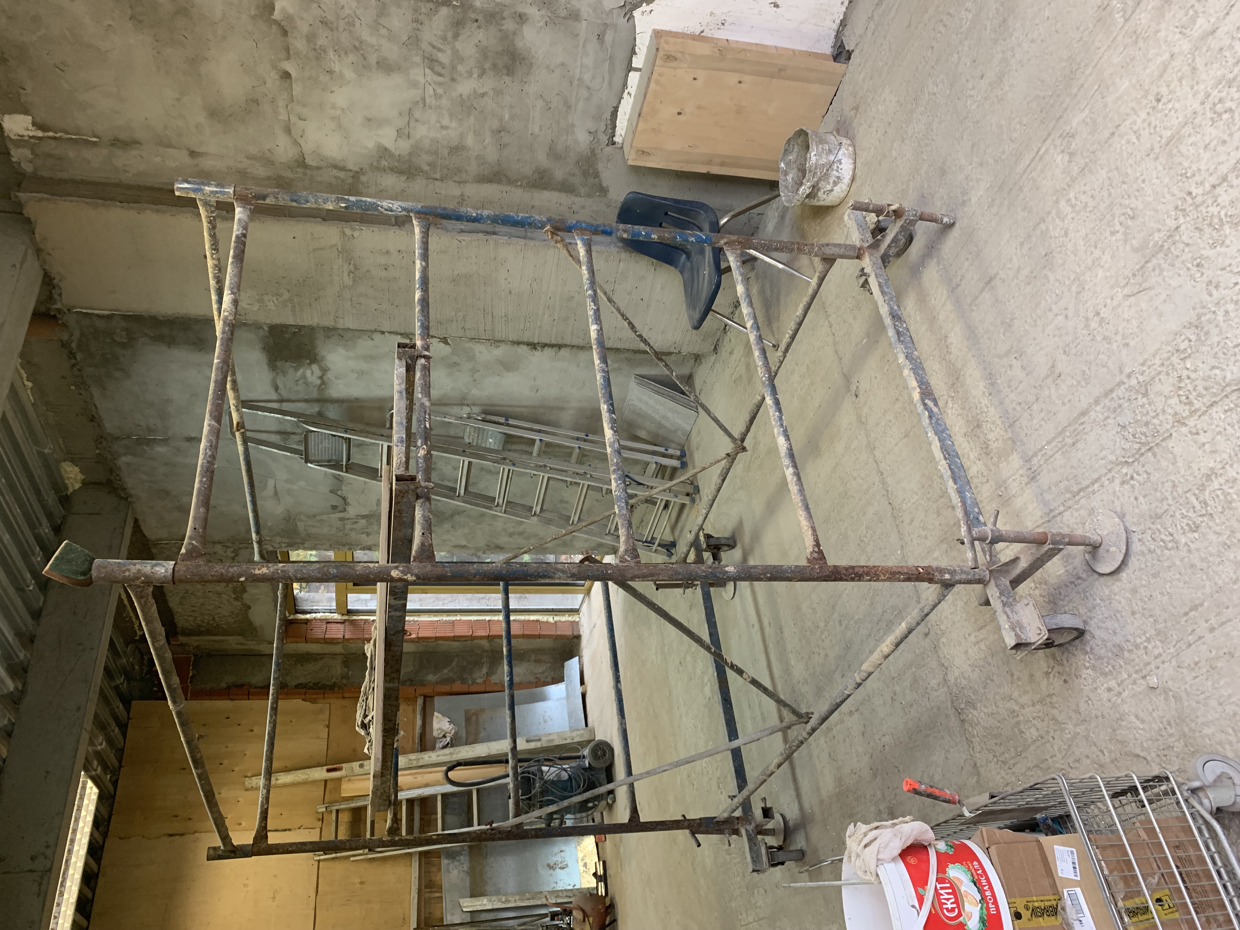

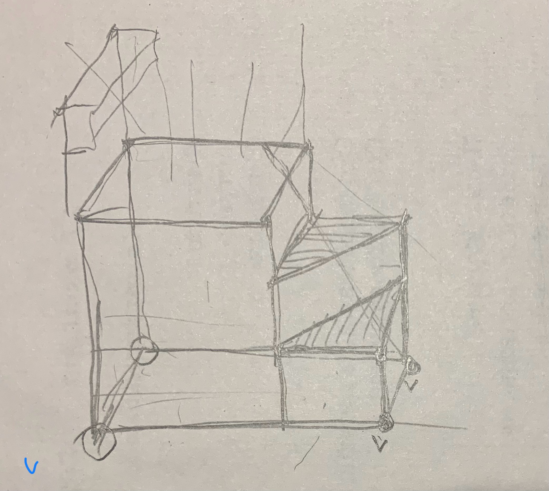

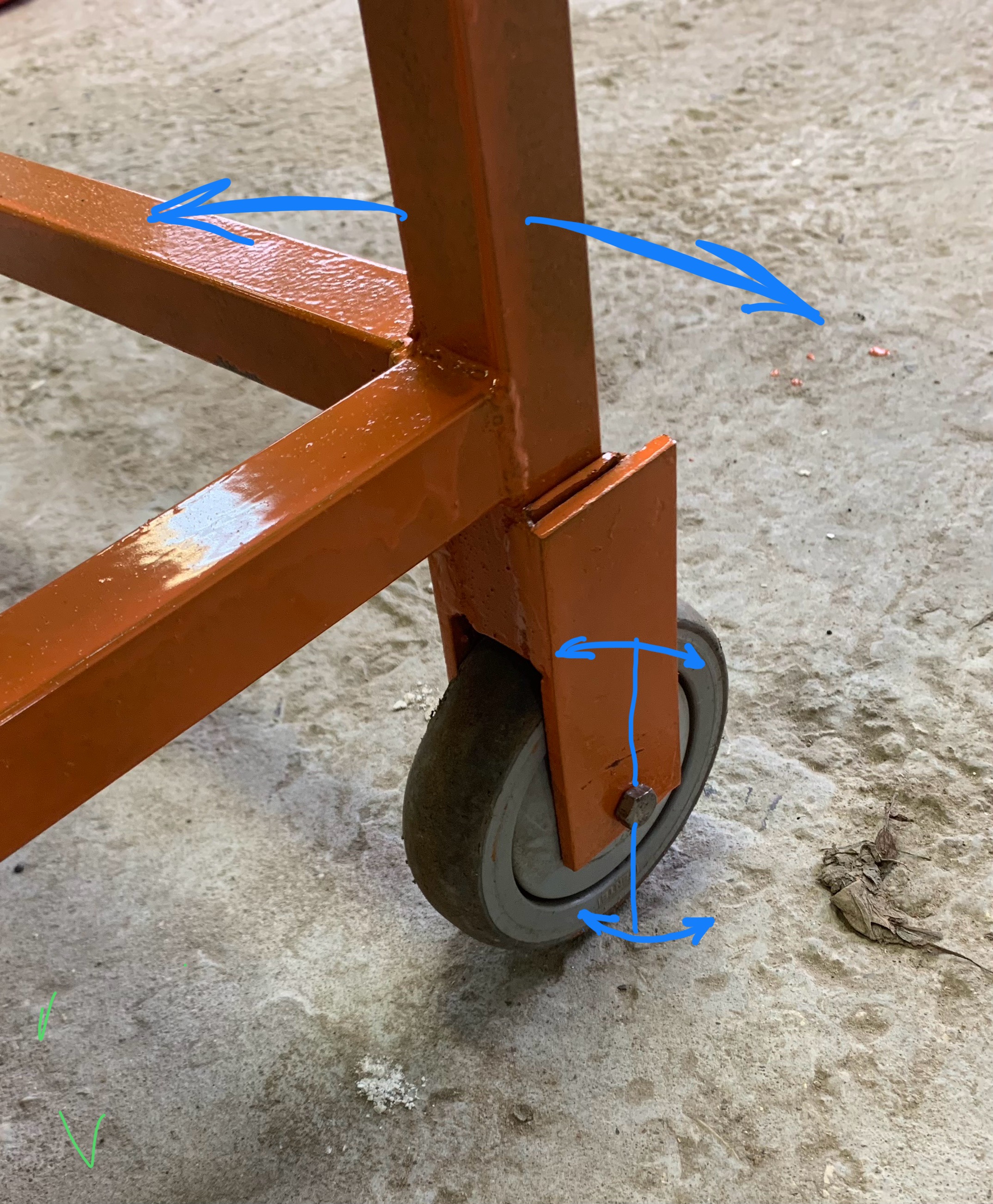

итак продолжим. Краска немного подсохла. Краска эта: IMG_7954Испытания показали как всегда - хорошее и нехорошее. Жесткость (вистибюлярная) - очень неплоха без колес но с колесами уже не совсем то IMG_7956Это неисправимо, но и не критично. IMG_7957Вес готовой вышки вполне удовлетворительный (30.8 кг)- и катать ее очень удобно. За стойку чуть тянешь на себя, упоры отрываются от поверхности и едет. Норм. IMG_7959Это то, от чего я пытаюсь уйти. Стоять на ней можно только посмертно, ибо она реагирует на каждое движение (качается). Весит пипец сколько,и норовит уехать если не зафиксированы упоры (образно ты шпателем по стене ведешь в одну сторону а вышка едет в другую) Это хорошее. Нехорошее - избыточно широкая и принципиально неверная компоновка. Это стало очевидно как только на нее поднялась. Буду делать другую. Такую IMG_7952Но теперь спешить не буду - подожду пару дней, может еще какие мысли придут или форум посоветует.

MADONNA написал 08.10.2025 в 12:45
Это неисправимо
Легко исправимо:
  1. Лучше - винтовые опоры как спереди.
  2. Хуже - колеса с тормозом.
Кстати, хороший термин)
Сообщений: 127344
08.10.2025 в 13:09:11
Удобно катать с ведрами на 4х колесах, чтобы опоры не скребли по полу. (на последних этапах - по финишному покрытию)

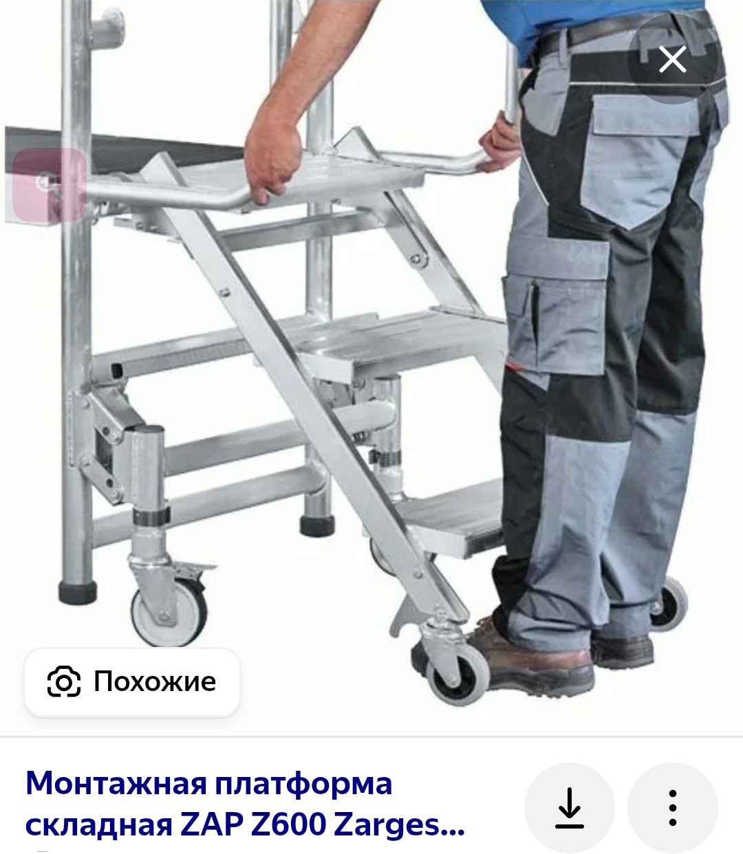

Все равно габарит. И эти недоступени. Не проще ли откидную/выдвижную/складную лесенку ?

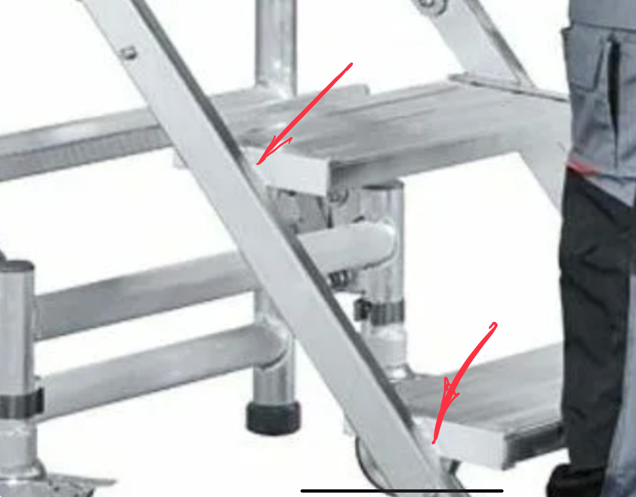

IMG_2864Странно что мои ступени вызвали беспокойство, а алюминий который в 5 раз менее прочен - нормально.
