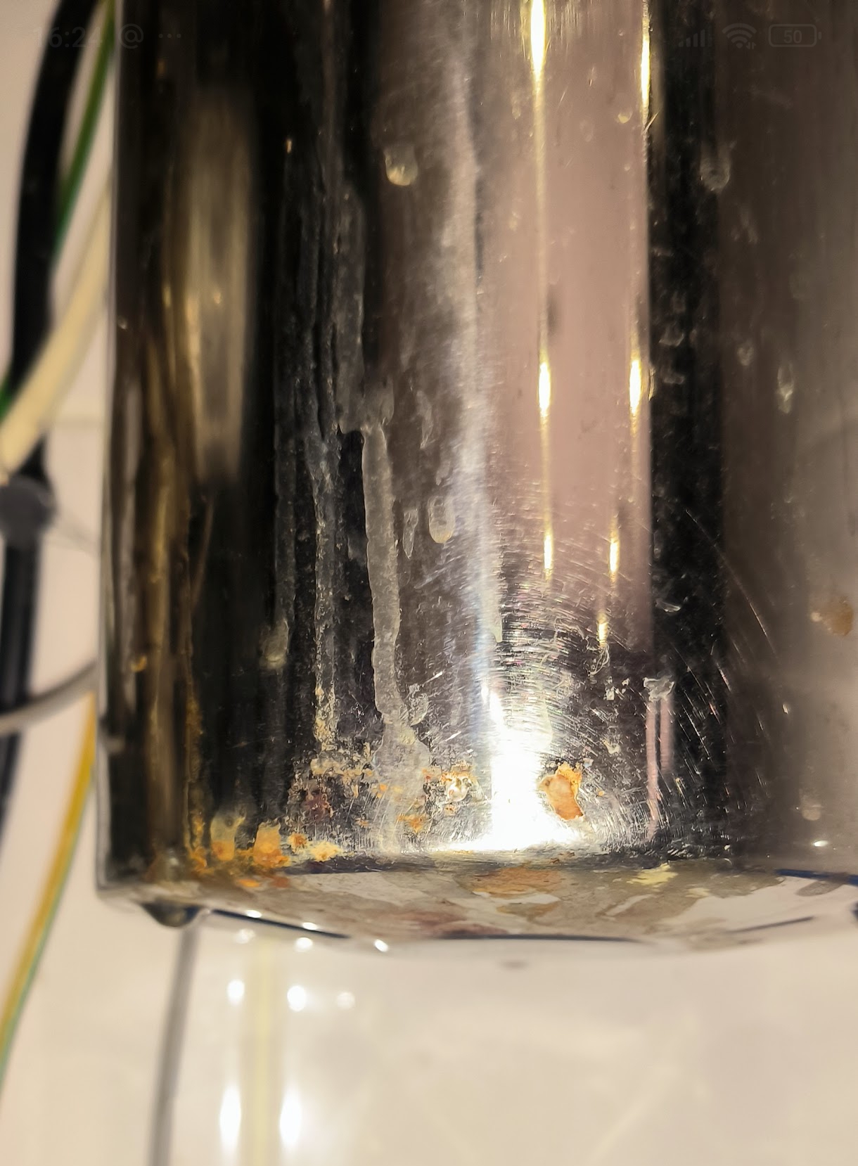

09.10.2025 в 16:20:36
BV написал 08.10.2025 в 16:50
Именно частичка должна прилипнуть, налет вроде не приводит к точечной коррозии.
Предметный пример, что это не так и в результате точечной коррозии изнутри нержавеющий колбы снаружи появились сквозные свищи https://photos.app.goo.gl/Ri1XokfseAGkY9MSA

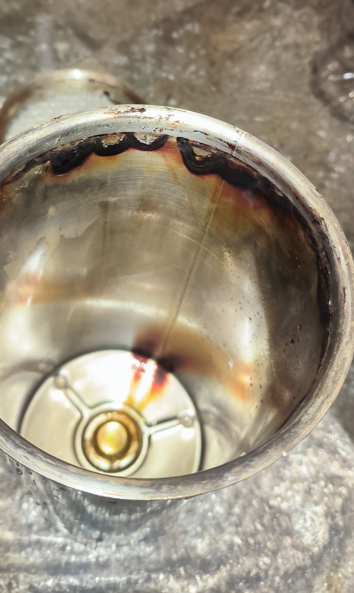

09.10.2025 в 16:29:48
На другом объекте, в Химках, так же появились сквозные свищи по причине несвоевременной замены картриджей, которая не менялись три года и соответственно при отсутствии промывки и очистки колб от ржавчины. 10000648461000064848

09.10.2025 в 16:36:04
Technik-san написал 09.10.2025 в 16:20
Предметный пример, что это не так .....
Очередные домыслы необразованного водопроводчика. Я исследовала десяток образцов - в половине случаев свищи имеют регулярное расположение что косвенно указывает на дефект проката. В приведенном по ссылке фото очевидно что группа дефектов расположена не хаотично по поверхности всей колбы - а имеет системную топологию. Иными словами - это явление вообще из другой области и не имеет отношения к коррозии нержавейки - а просто брак производства.

09.10.2025 в 16:40:56
  1. Если бы причина была в налете - была бы равномерно коррозия по всей поверхности.
  2. Прилипшая частичка ржавчины, или стали может вызывать точечную коррозию.
  3. Причиной точечной коррозии могут быть дефекты поверхности колбы, поры, нарушение оксидного слоя, нарушения состава металла в сварочного шве, незаметные вкрапления стали от инструмента, пресса и тд.
На фото - точечная коррозия, причину по фото не готов определить.
