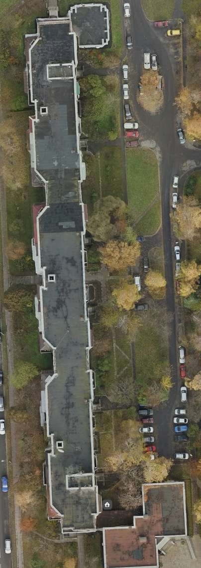

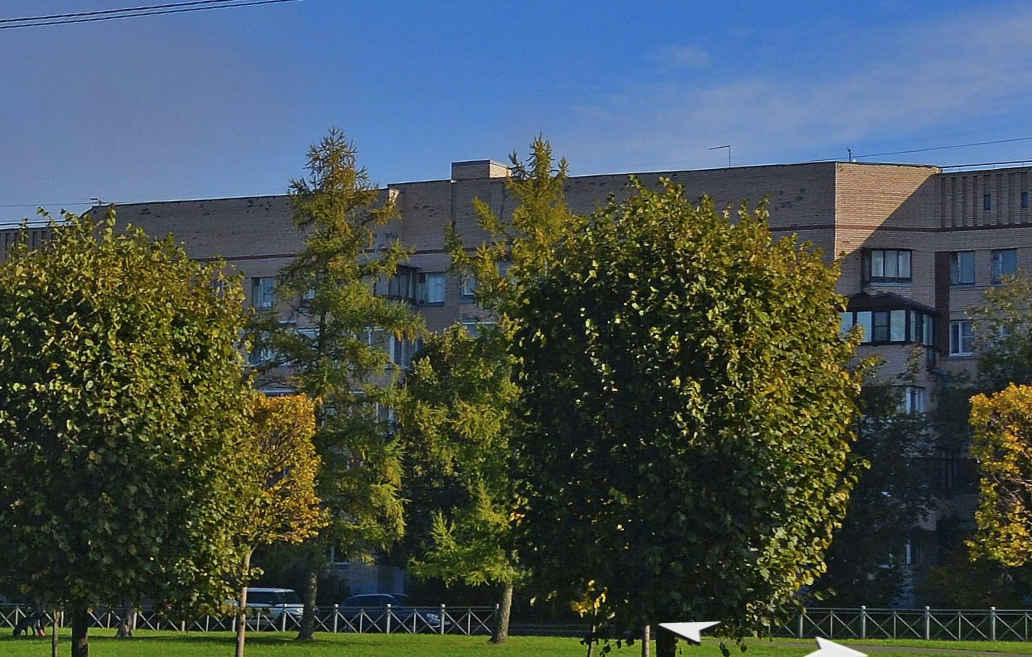

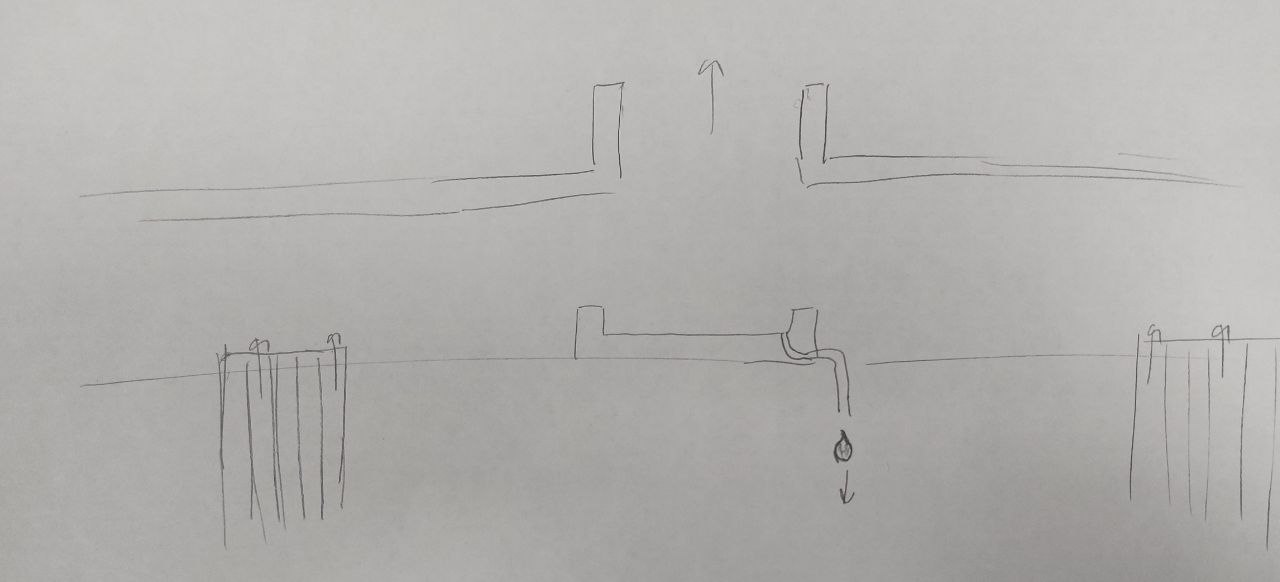

4 из 5 этажей, каналы индивидуальные, в туалете даже решетки не стоит, между ванной и туалетом - переточная решетка. Чердак теплый, туда выход всех каналов. Мои каналы чистые - в отопительный сезон тянут с воем. Щелевой приток над окнами клапанами есть, окна часто тоже открыты. В чердаке на крыше несколько огромных колодцев в небо для общей вытяжки. Двери на чердак закрыты, иллюминационные окошки на чердаке застеклены, целые. Квартира линейкой все окна на одну сторону. Полотенчик от ГВС, циркуляция хорошая, всегда горячий (ванную прогревает).
Мне трудно представить, что могу сделать, кроме как снова вкрячить принудиловку и продолжать пользоваться машинкой с сушкой.
Это не работает. Недавно тема была похожая.
Мишутк написал 10.10.2025 в 14:46
Фото или схема... Если там горизонтальный сборный короб - проблема известна и лечится достаточно просто.
клапанами
Их мало.
Оооочень интересно, неужели "теплый чердак"? (схема вентиляции - для 5ти эт - очень редкая)

10.10.2025 в 15:08:12
BV написал 10.10.2025 в 14:54
Фото или схема...
Screenshot from 2025-10-10 15-06-55 Screenshot from 2025-10-10 15-10-15photo_2025-10-10_15-07-49

Мишутк,  Давайте в отдельную тему - схема вентиляции "теплый чердак" в пятиэтажке. Да, это 100% ТЧ.
