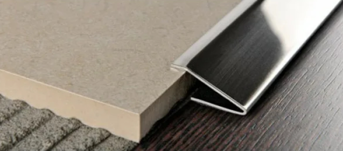

Вот я честно, не совсем понимаю, как сделать пандус для примыкания к керамограниту, там же его высота будет около 2 см (принимая во внимание, что плиточный кдей и сама плитка из керамогранита будут по толщине около 2 см) . Это ведь тонкий очень пандус, без всякого армирования, как он будет выдерживать нагрузку авто, когда по нему будут заезжать в машиноместо. Не растрескается ли и не отслоиться ли от пола...

Veselchak написал 20.10.2025 в 13:09
Например металлом IMG_2904 или полиэфирной шпаклевкой. Если в нее добавить красители - то можно сделать типа веницианки по периметру в нужной цветовой гамме.
