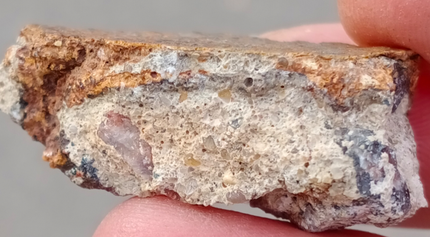

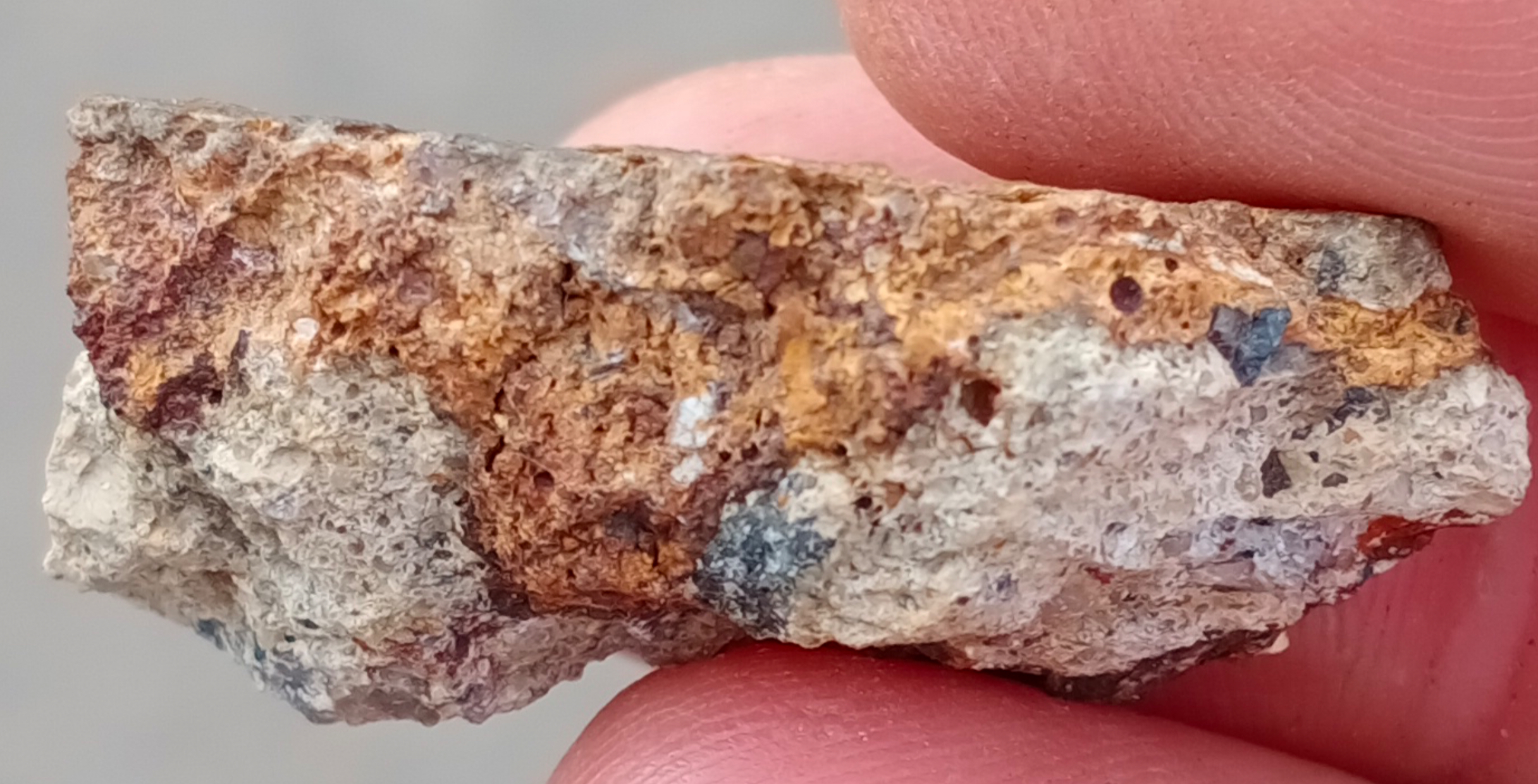

fhntv,  BV,  Раскрошенное место похоже на стык частей здания выполненный без деформационного шва. На его парковочном месте ничего подобного нет и быть не может. Поскольку речь одет об очень незначительных удельных нагрузках - то оптимально раскатать наливной пол и по нему полиуретан или декоративный слой эпоксидки. Даже если случится непоправимое и упавший/уроненный двигатель немножечко покоцает покрытие - то никакой проблемы в этом нет. это парковка и легкая пошарканасть и небрежная потертость в нем уместны и незаметны.

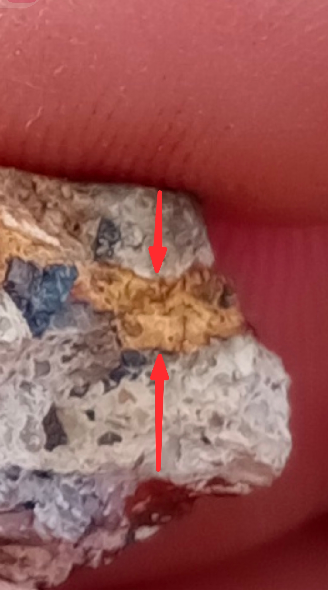

Интересные кусочки. Эта "коричневая краска" есть местами внутри бетона, и есть места, где бетон над .....
Это строго говоря не совсем бетон в привычном смысле. Я вообще не пойму что это такое

  1. Цвет связующего явно белый цемент. 2, заполнитель - чистейший кварц, причем крупный 3, красно-желто-коричневый фрагмент - прокрашенный БЦ с такой же кварцевой фракцией 4, нет фракции 5+на этом фотоIMG_2899на этом есть - но не гранит и не доломит. IMG_2900А какая-то декоративная (недешевая) смесь
