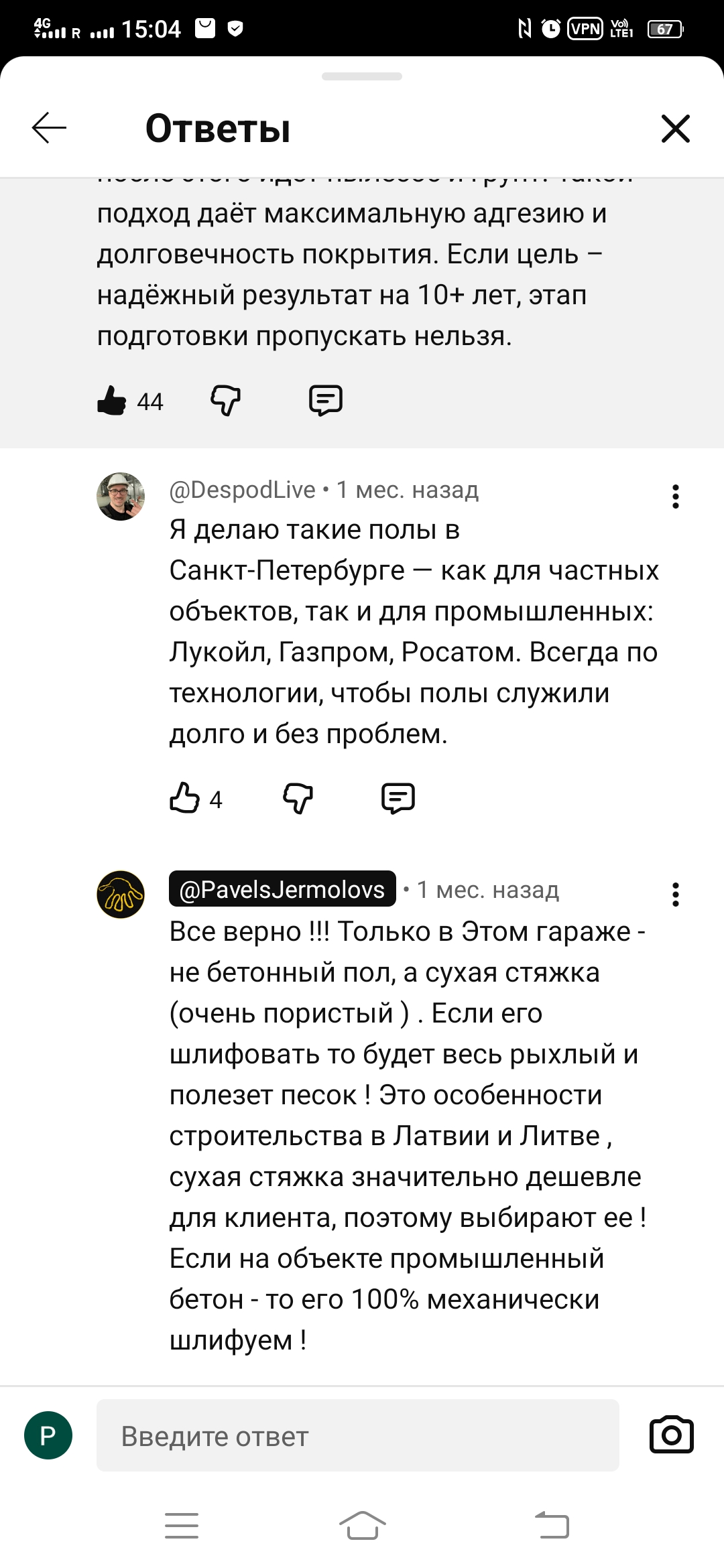

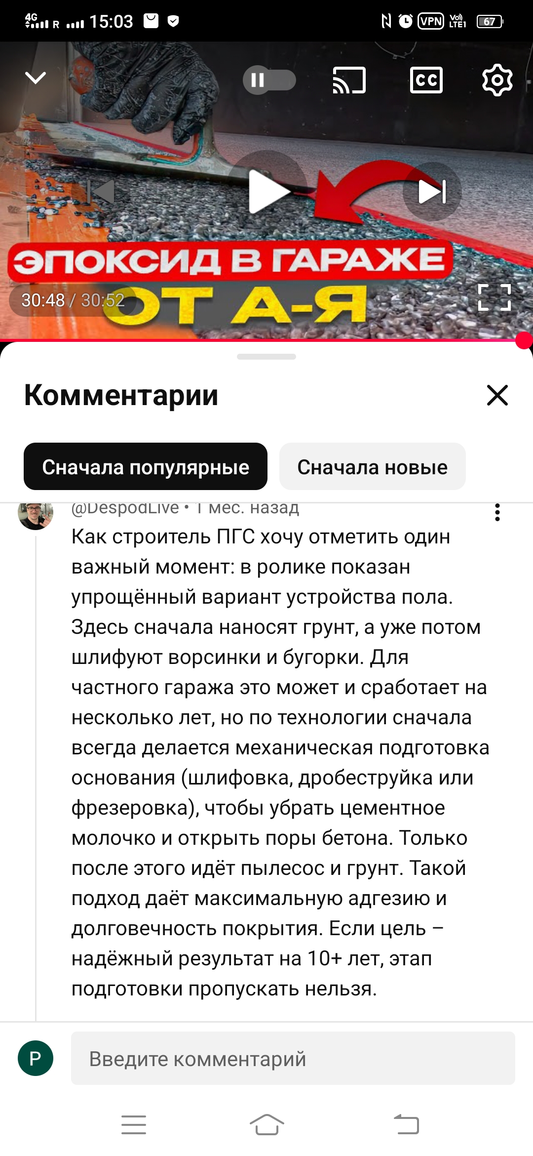

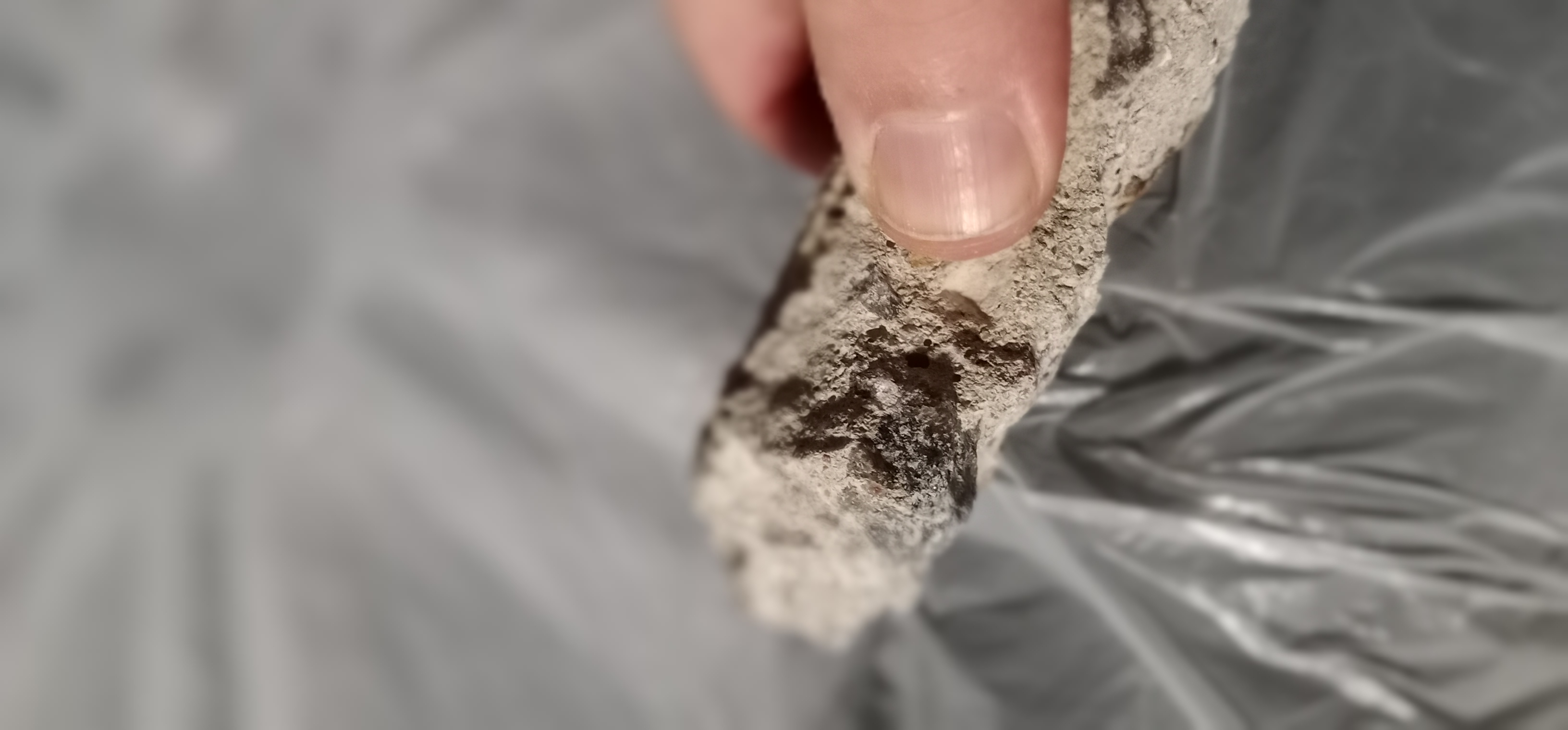

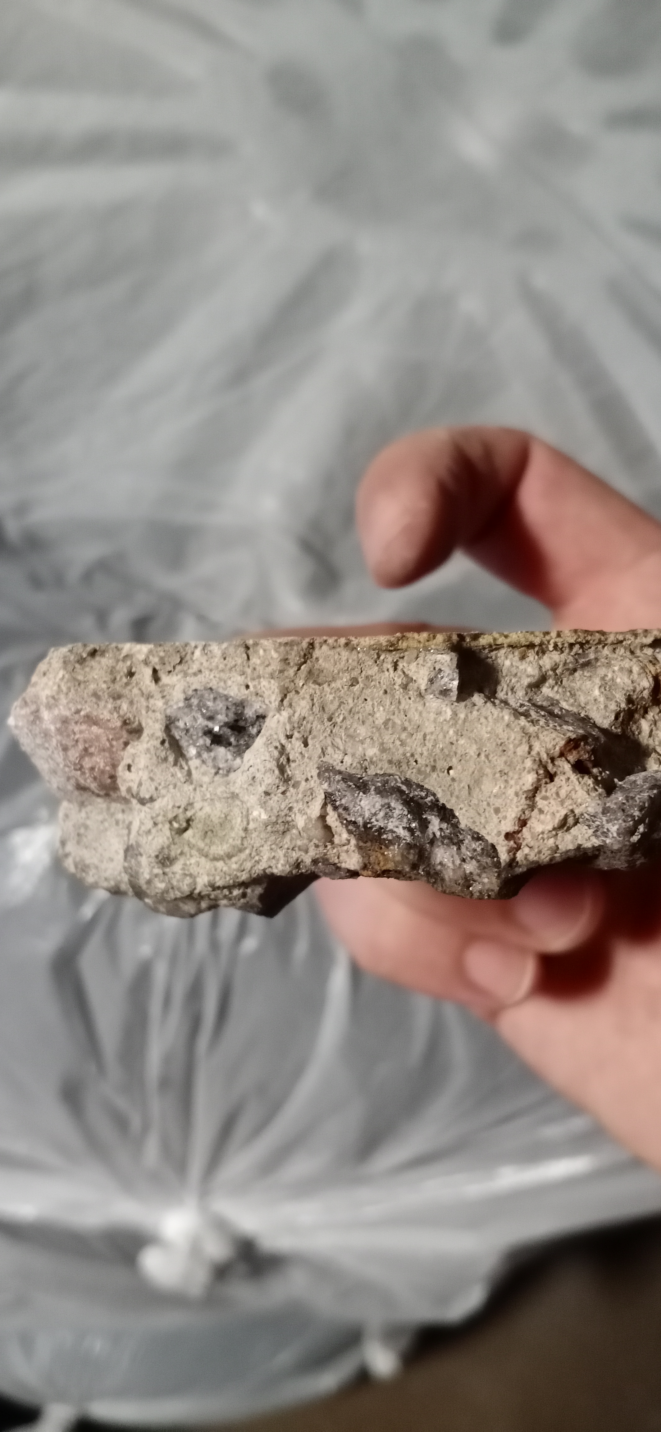

Съездил в гараж. Позаимствовал камень из раздолбанного пола в общей зоне паркинга, купил бутылочку итальянского вина, смотрю на камень.... Записываю тезисы в тетрадку и думаю о шагах из видео...
Там в комментах верно написали. Парень-то сначала не шлифовал. Вот и думаю, как быть в моем случае...

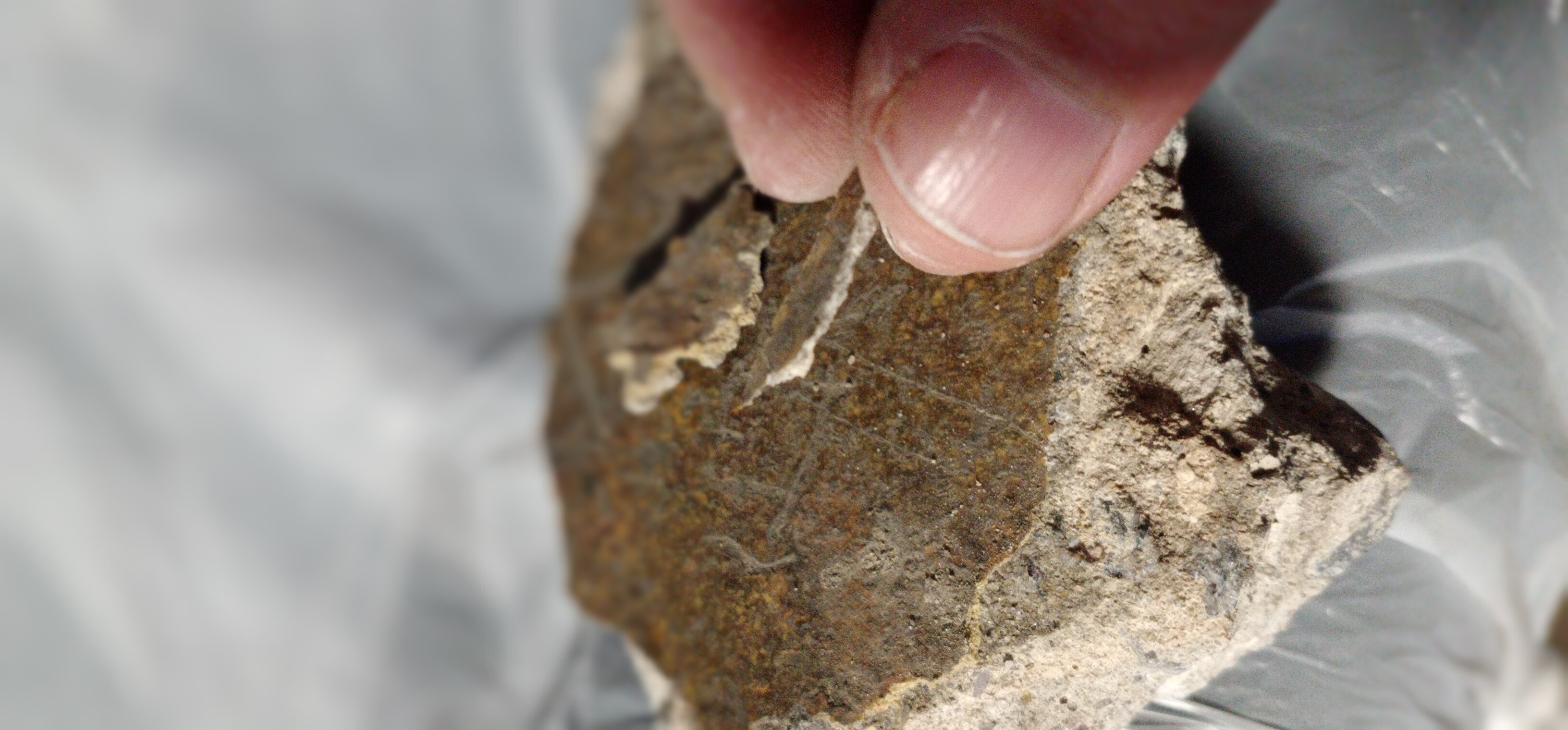

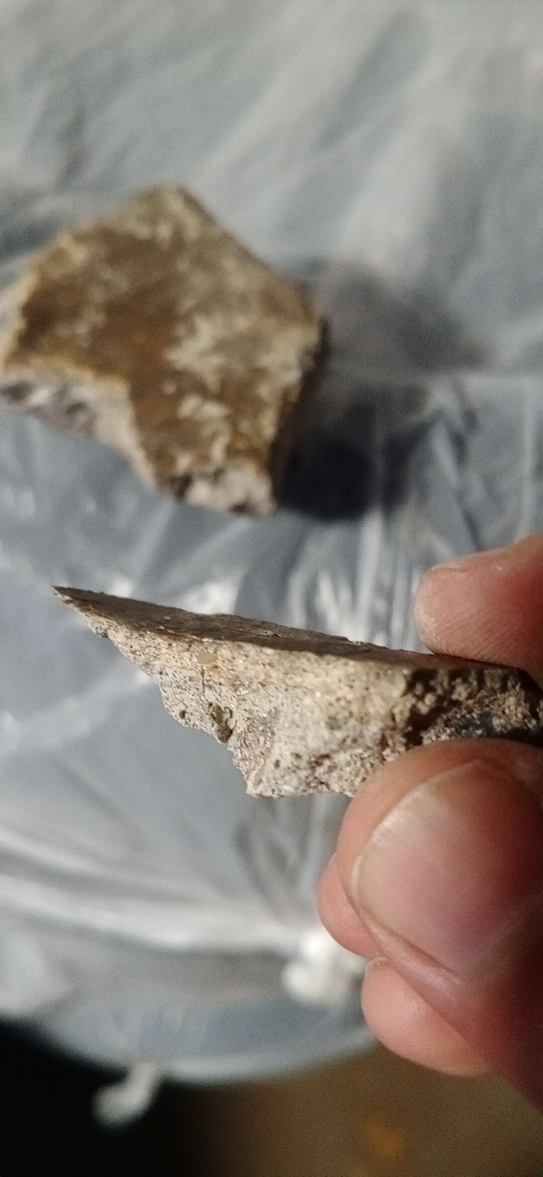

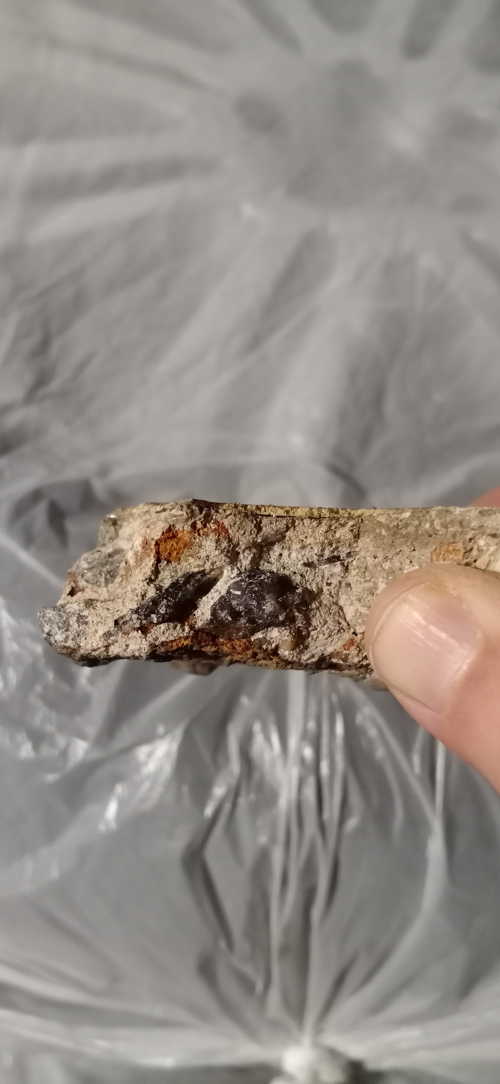

20.10.2025 в 21:44:07
Вот что эта за покрытие такое у меня в паркинге? Краска? Толщина 0.5-1 мм... Под ним пыльный хлипкий бетон... Хрень, а не бетон...
И что с ним делать... Шлифовать ли пол вообще...
