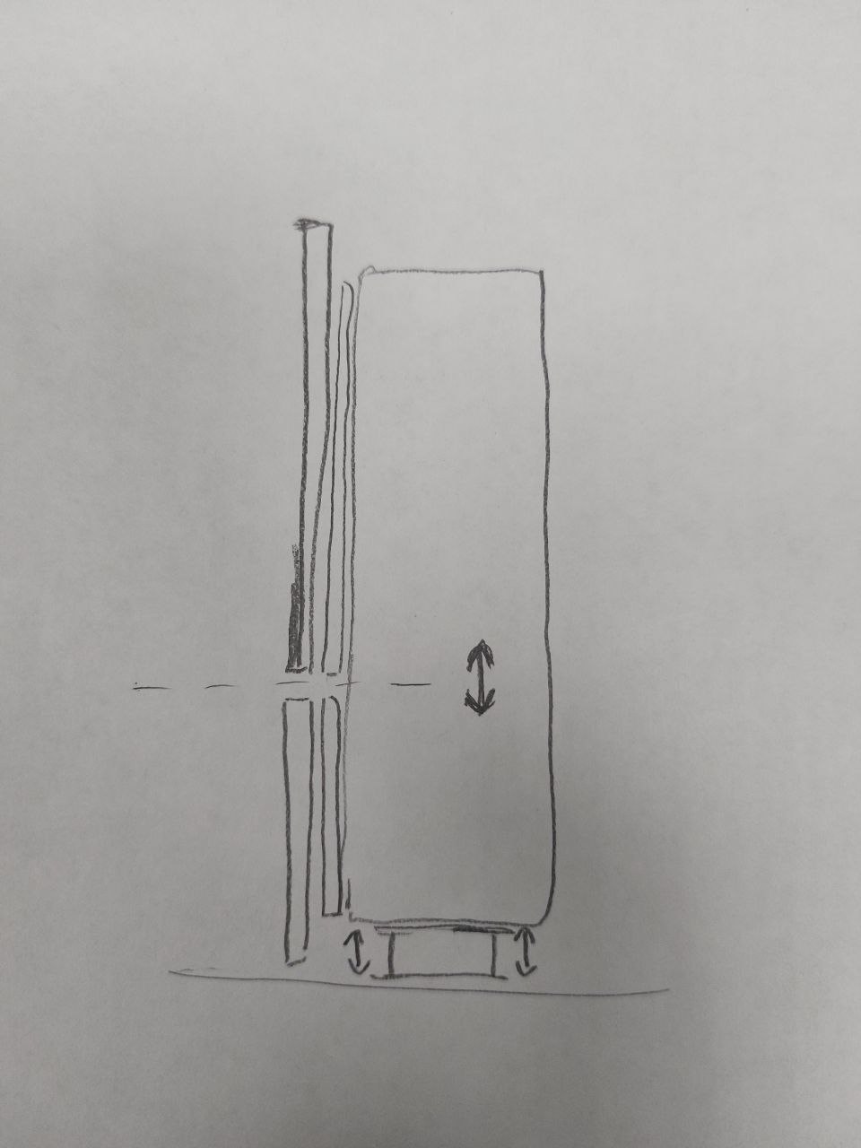

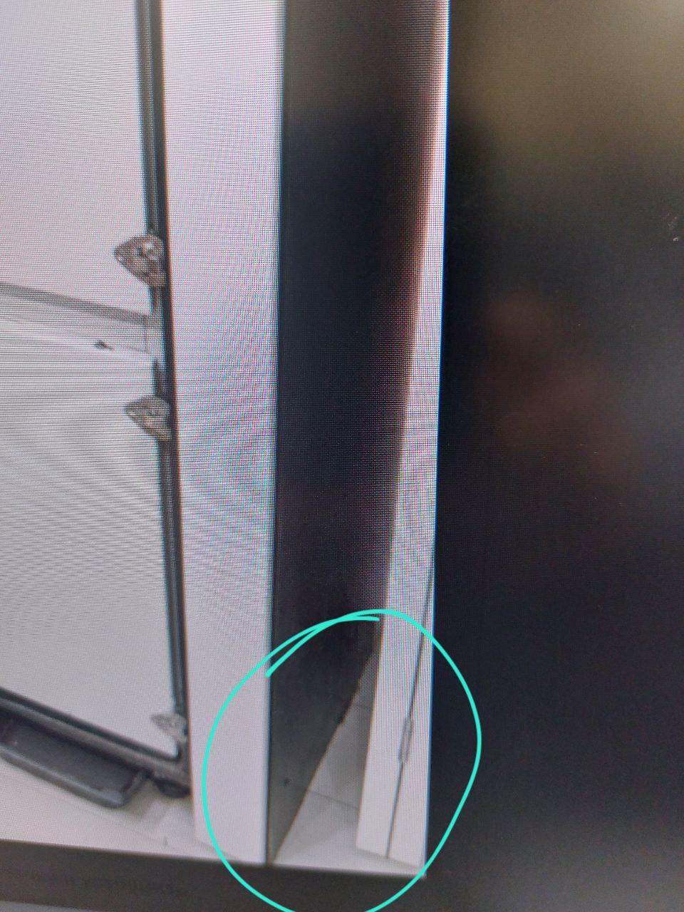

Мишутк
Мишутк
Мишутк
Регистрация: 06.03.2008
Сообщений: 12034
15.10.2025 в 11:31:00
Подбираете холодильник с дверями заведомо меньшими по высоте чем ваши фасады. Граница дверей должна путем подъема холодильника на подставку попадать на границу фасадов. Да, вы потеряете в объеме камер, но зато сохраните фасады. photo_2025-10-15_11-29-15Второе. Встройка делается для красоты, для размещения холодильника в линейке (посередине) гарнитура. А вот у вас photo_2025-10-15_11-34-16секция крайняя, и вот из-за этого весь смысл встройки теряется. Только потому что "так модно". Щель как и у отдельно стоящего. Убираете нафиг шкаф встройки, оставшейся боковиной декорируете открывшуюся стенку шкафов, ставите обычный холодильник. Квартира на сдачу? Да квартирантам пофиг на тип холодильника у вас. Вы создали искусственную проблему и дальше ее подкармливаете.
