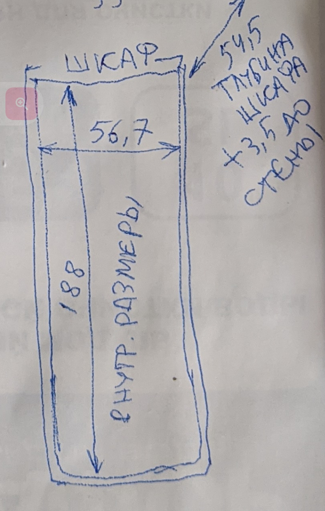

Ну и самое простое - разбираете шкаф справа от холодильника и выше его и покупаете на авито обычный холодильник.
Или переделайте полки сверху над холодильником.
Общее фото можно сюда выложить, то что выше холодильника?

Обычный, не встраиваемый 59.5 - 60 см ну никак не впихнуть в шкаф с фасадами 59.5!
По глубине обычные холодильники тоже около 60 кстати.
у меня сбоку есть еще через стену узкое отделение по всей высоте, можно перегородку убрать и влезет тогда

Второе. Встройка делается для красоты, для размещения холодильника в линейке (посередине) гарнитура. А вот у вас секция крайняя, и вот из-за этого весь смысл встройки теряется.
да нет, Вы просто не видели как там. Там это уже дверь складная, она подходит впритык к хол-ку там всё нормально. На фото она чуть отодвинута

Вот еще раз цитата того, что вы написали:
nifty5 написал 15.10.2025 в 11:08
Или думал вообще может вместо фасадов какую-нибудь шторку сделать, чтобы в нишу шкафа, может, обычный хол-к ставить можно было
Поясните тогда, что в вашем понимании обычный холодильник, и как его вкрячить в шкаф с внутренним размером по ширине 56.7?

nifty5,  я чего-то в ваших чертежах не разобрался. Фасады у вас 114,3 и 62,7. Получается 177. Чего-то там Без дверец 177. Так быть не может. По любому нижний фасад должен дно корпуса перекрывать, а это \~1,6. А так, не решаемая задача, фасад под морозилку низкий. Модный холодильник с зоной сохранения свежести?

Ну так покажите общий вид.

Фасады у вас 114,3 и 62,7. Получается 177. Чего-то там Без дверец 177. Так быть не может. По любому нижний фасад должен дно корпуса перекрывать, а это \\~1,6
Может решетки, которые на фото слева валяются?

BV, я уже отвечал выше на этот вопрос. Та с боку есть отделение через разделение доской. его можно убрать - будет шире шкаф.
ну, само собой, снизу и сверху ниши для вентиляции воздуха решетками прикрываются этими. Холодильник же не на полу стоит а на полке шкафа уже
