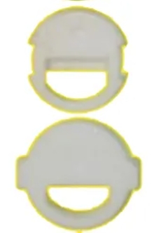

А вам точно надо на 90?
Да, я показал тип смесителя для которого это актуально. Не классический барашек, а ручка-рычаг. Уж привык к такому, и он именно на умывальнике. Все остальные смесители либо рычажные, либо термо, в каждом месте свое привычное управление.
BV написал 23.10.2025 в 11:13
Так проблема именно найти). В отзывах фото в торец буксы почти никто не делает, иногда в видео мелькает.
Да. Либо опыт всемирного разума, либо любопытство в каждом сантехмагазине.
Ну вернемся к сути - зачем менять пластины, если алмазного порошка в воде СПБ пока не обнаружили)
Вот тут я и узнал, что сначала движемся с замены резинового кольца или установки прокладки. Собственно, не зря тему поднял.

Я видел фото и смесителя и ручек. Вопрос - так ли критично, если при открывании ручки не остановятся вертикально вверх, а могут крутиться дальше? .... и макс напор возможно будет больше, чем было до....
Сообщений: 139861
23.10.2025 в 11:54:00
Мишутк написал 23.10.2025 в 11:33
Сначала - проверка толщины шайбы, либо тупо замена, потому что остальное может и не придется делать. (по крайней мере интересно проверить сначала, что причина именно в них)
Но если уж полезли - полностью обслуживание - то замена всех резинок, чтоб 2 раза не вставать. (Как с блоком питания)
И тут будет нужен подбор уплотняющих колечек на шток - это не так сложно, как найти пластины) . Надеюсь несмываемая силиконовая густая смазка есть? (как для кофе машины)
Не пробовал. Возможно что и не критично. Главное, чтобы при ходе за 90 не происходило закрытие снова.
BV написал 23.10.2025 в 11:54
И для смесителей есть и для кофемашины есть. (Че у меня только нет...)

С похожими пластинами
Screenshot_20251023-123635это абсолютно исключено.

Идея заменя картриджей или прокладки была в том, чтобы не заморачиваться в подборе буксы
Если сделать замеры основных размеров, вроде высоты штока для ручки, количество граней для ручки и способ крепления декоративного колпочка, то вполне можно подобрать подходящую. А в пункте выдачи сравнить с тем что есть или позднее оформить возврат. Есть наборы, где одна букса в одну сторону крутится, а другая в другую.

Буксы с открытием на 180 градусов будут с одним отверстием, те что на 90 градусов скорее всего с двумя. Но размер пластин может отличатся.
