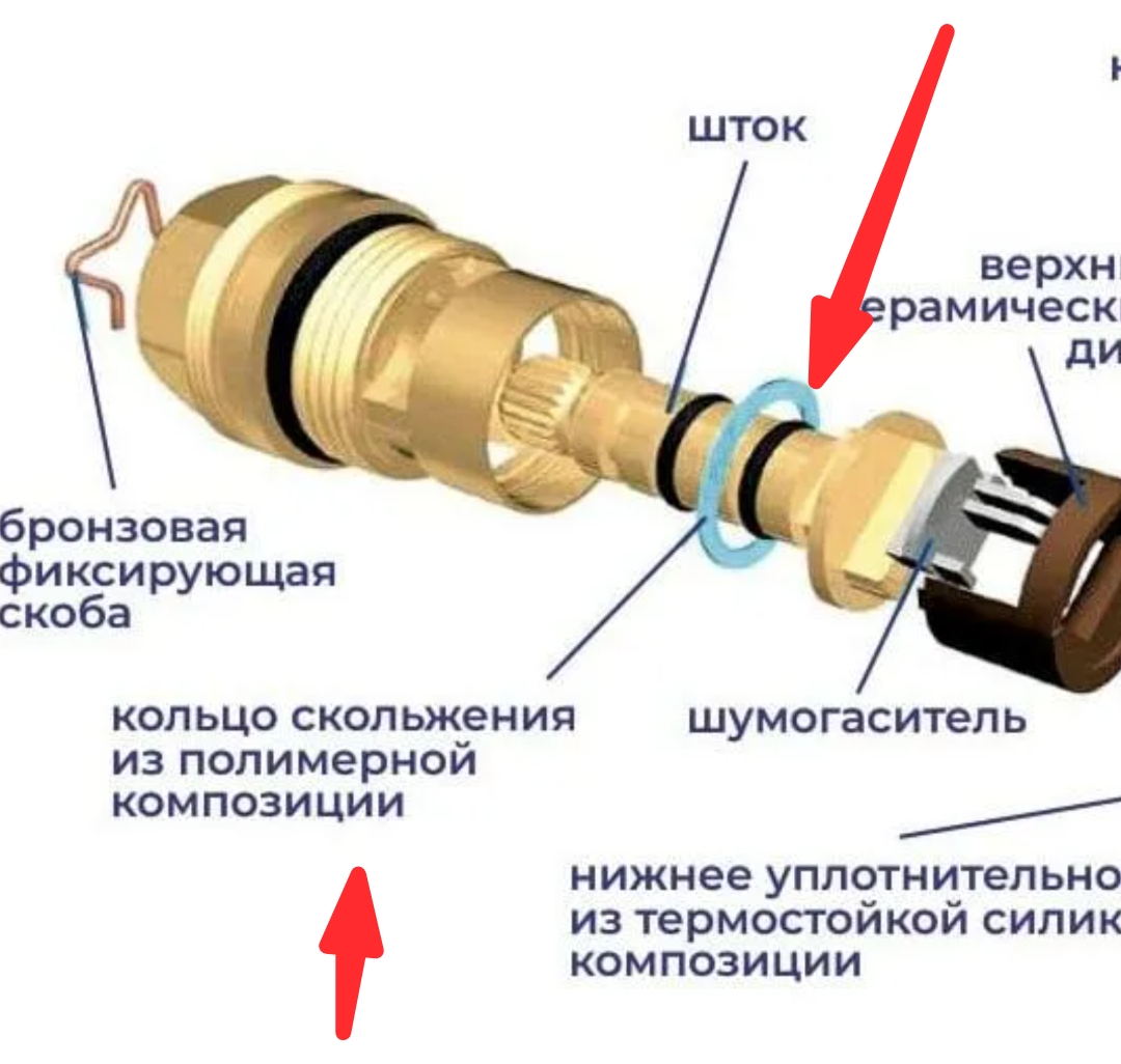

Так их не на зуб надо, а внутрь буксы вместо или в дополнение к имеющейся шайбе внутри буксы на штоке идущей к ручке.

Сообщений: 128052
23.10.2025 в 16:44:49
Да, латунные, бронзовые шайбы годятся тоже - если есть от чего отпилить дремлем. А по сроку службы - ну это наверное надо дневник вести годами) ИМХО, оно того не стоит.

Не сильно понимаю, почему жалуетесь на износ шайб из мягких материалов. Как понимаю, для поджатия керамики шайба ставится с внешней стороны, на неподвижную керамическую пластину, под неподвижную резиновую торцевую вставку. Там нет вращения, трения. Только однократное сжатие при установке и далее полная неподвижность. Там любой нерастворимый материал будет стоять вечно.

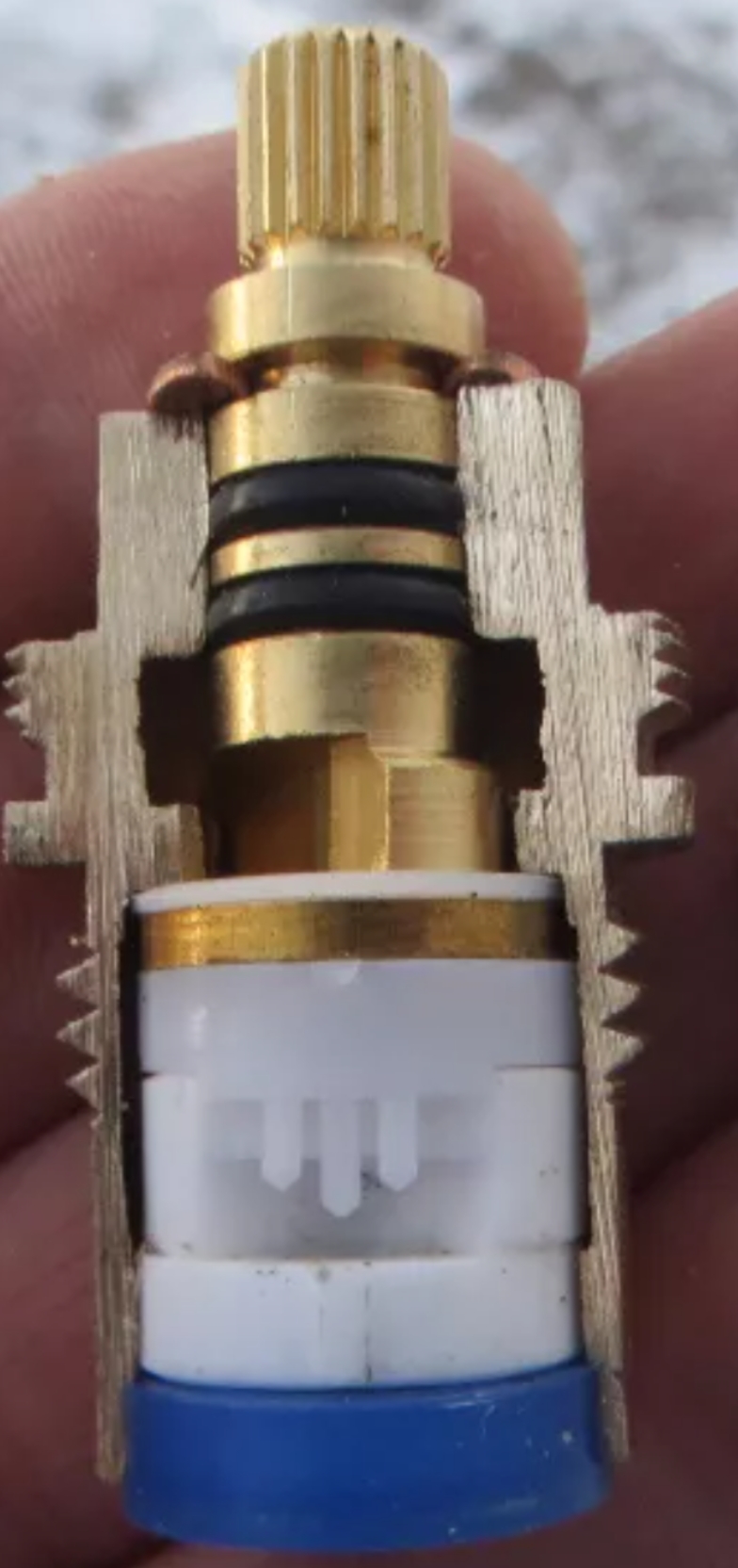

Писал же и картинку давал - шайба одевается на шток.
Screenshot_20251023-171408
Screenshot_20251023-171851
А туда куда вы хотите - там уплотнение пластины - мягкое вылезет, твердое не уплотнит.
И если надо чуть поджать пластины методом "быстрый колхоз из г-на и палок" - то на внутреннюю пластины, на сторону к маховику клеится кусочек изоленты там где шток давит на пластину.
Торцевые резинки... Немного но разные, мягче-жестче, и может чуть по разному глубоко заходят внутрь буксы, чуть по разному "давят" на пластину. Бывает чуть под затянул, резинка выдавилась из под торца буксы и чуть более прижала пластину и течь пропала. Потом резинка обжалась, шайба сносилась и О525. Тянут ключем - торец буксы уперся и ключ не помогает.
Кто виноват? Конечно же керамика стерлась)
Советские буксы имели отдельное кольцо на резьба для прижима внешнего оринга и на точностьглубины седла - пофигу. Туда даже пластиковые восстаноаители сидел вбивались как для винтовых обычных букс.
А в буржуйских и торцевая прокладка буксы и внешний оринг давятся одновременно и нужна точная глубина буксы.
