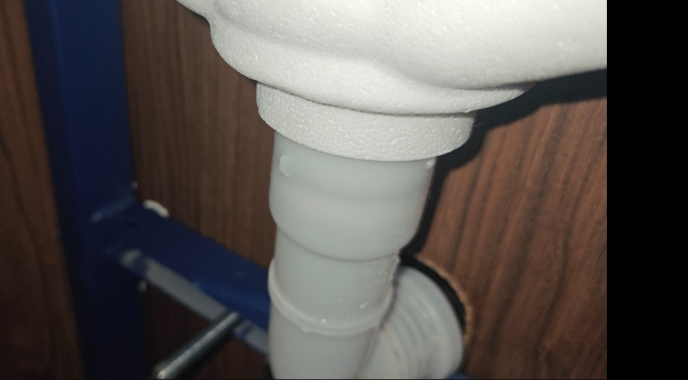

Добрый день! При смыве заметил течь инсталляции grohe ralid sl под бачком.Течь только при смыве, при наборе воды или в других ситуациях её нет.Инсталляция куплена под года назад, но подключить и проверить удалось только сегодня.Фото во вложении, есть видео но хз как его загрузить.Посоветуйте что делать, обращаться по гарантии? 10000163721000016373

aquzar - на фото видно, что инсталляция обшита щитом из ДСП и с точностью отверстия ошиблись, оно чуть смещено влево. Есть версия, что при выравнивании жёсткой трубы под смещённое влево отверстие, справа получилась трещина на примыкании 1000067243

Да. Или снимать и смотреть, где трещина...(заткнуть отверстия (мячиком, камерой) , надуть и мазать пеной или топить в ванной) , покачать трубу)
Потом в автосервис, где умеют паять с присадкой пластиковые бампера.

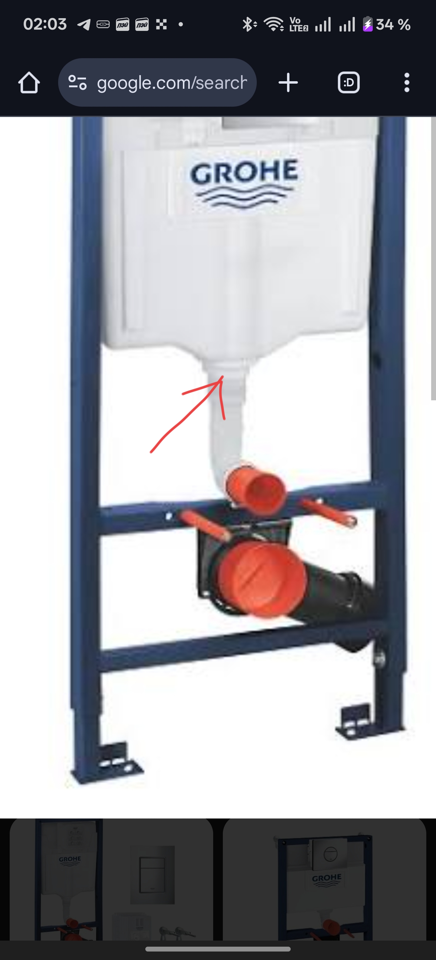

Всем большое спасибо за ответы! По итогу проблема решилась снятием унитаза и повторной его установкой. Проблема была в верхнем патрубке который вставляется в унитаз и в трубу от бачка где сливается вода - при установке патрубок сместил эту трубу и отодвинул от инсталляции влево и назад. Переустановил, проверил - течи нет. Имеет ли смысл обращаться в грое - мало ли трещина появилась или ещё что? Я просто не совсем понимаю и на нашел информации как устроен стык бачка и этой трубы - думал он герметичен и отлит цельным, а по факту труба вставлена в сливной бак с уплотнителем? На всякий говорю про место на фото 1000016390
Сообщений: 139857
23.10.2025 в 17:37:07
aquzar написал 23.10.2025 в 17:18
Это у Геберит так ( там спаяно) и там нечему протекать, если только большой и грубой силой не отломать.
А эти в руках не держал, но вот есть мануал
