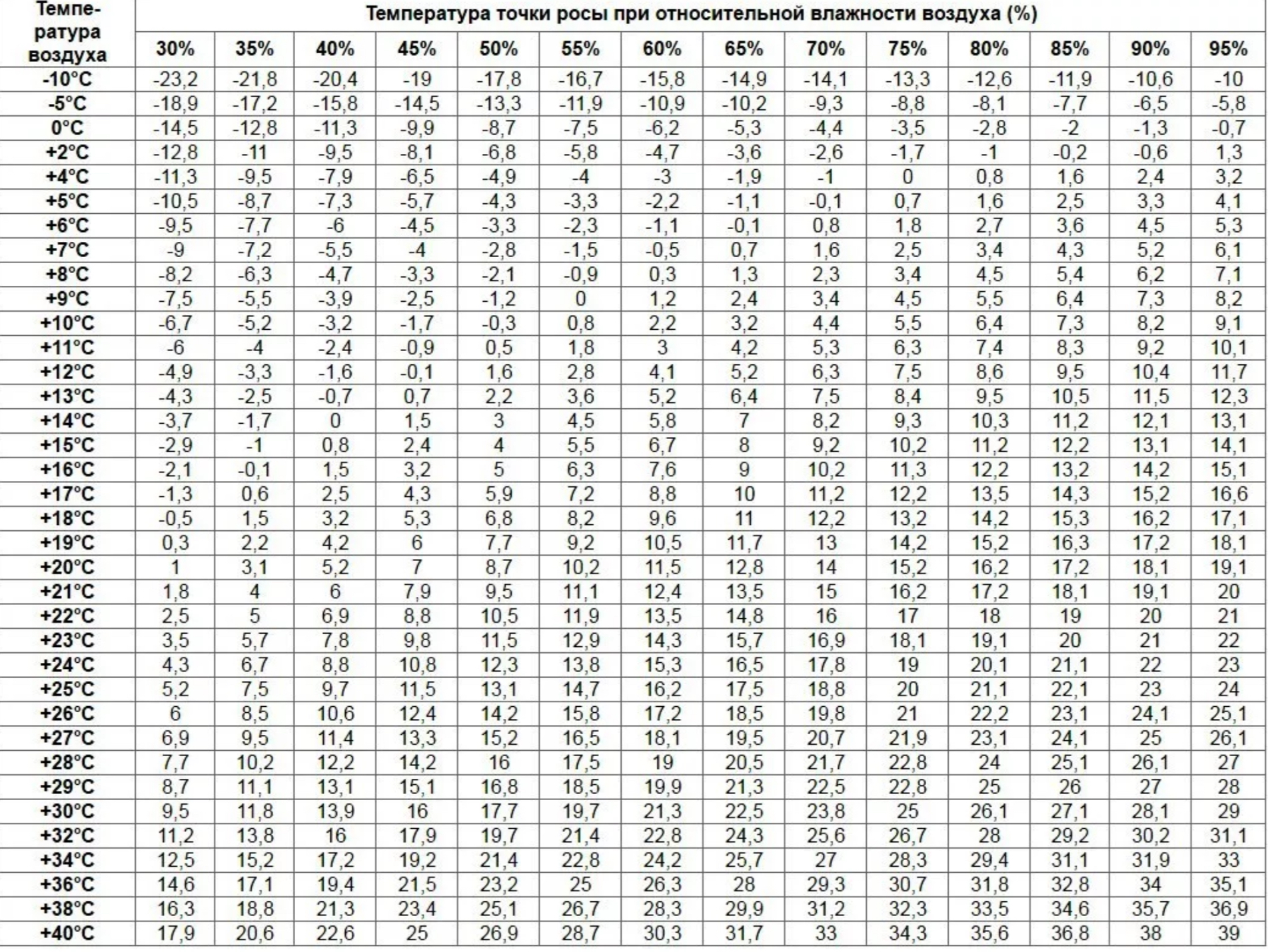

Это от полного незнания как строительных технологий - так и условий эксплуатации. Промерзание возможно только на верхнем этаже и только в верхнем углу. Использование словосочетани «может и не промерзнет» указывает на то, что с большей вероятностью вы расматриваете вариант что промерзнет, что несовместимо с логикой и знаниями. «Обычный результат» - так же указывает на вашу некомпетентность и вытекающий из этого невольный обман. Обычно нет никакого конденсата и плесени. Хотя на последнем верхнем этаже может быть - при сочетании всех негативных факторов - недостаточное отопление, и нарушенная вентиляция. Вот таблица (разумеется для других пользователей - вы в этом все равно ничерта не понимаете) IMG_2906И хотя таблица начинается с 30%, а зимой по большей части влажность еще ниже (МКД), - но даже при таких значениях очевидно что при 18С в помещении стену надо охладить до 0С, что бы получить точку росы. По факту влажность еще ниже.
Дальше - еще веселее. Вы ненамерено (от полного незнания и непонимания) умолчали про тот факт что материал стены имеет паропроницаемость. И про то, что даже если конденсат-лед образуется в толще стены - то за счет сухой перегонки он отправится в окружающую среду. Второй аспект (о котором разумеется вы тоже не осведомлены) - это температурный градиент стены. И «принцип холодной стены» - который нормальные дети изучают в школе примерно в 4-5 классе. Так что плесень - она в головах. Точнее в одной, вечноговорящей голове. Мишутк тоже обманщик и по той же причине - но ему простительно, хотя вроде человек образованный и должен понимать сколько кило воды надо испарить из котлет что бы при заданном воздухообмене обеспечить повышение %влажности до значений росы из приведенной мною таблицы. Ваш ход, господа-двоечники.
