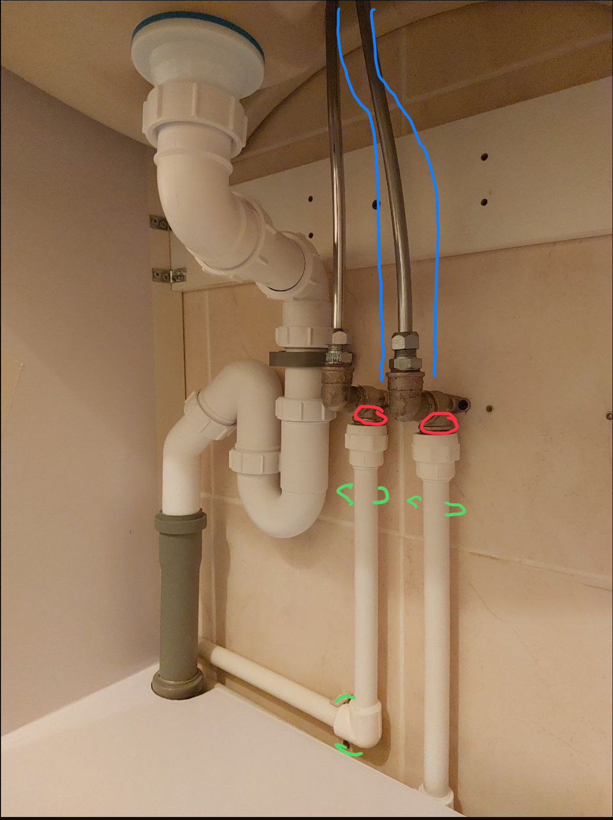

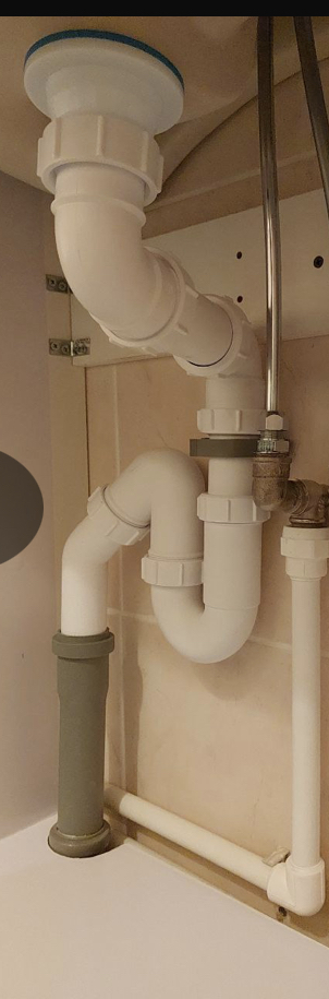

Мишутк, IMG_2953так меньше деталей - и если использовать торцевое уплотнение - то и лен не понадобится. Интересно, чем думают сантехники?
Или так:IMG_2954

MADONNA написал 31.10.2025 в 11:02
Я специально разгружаю комбимуфты через металлические водорозетки с креплениями. У меня абсолютно все подключения сделаны через прямые муфты с фиксирующимся уголком.
Screenshot from 2025-10-31 11-43-02Screenshot from 2025-10-31 11-44-00 Screenshot from 2025-10-31 11-46-50
Не знаю, чем думают именно сантехники, а я думаю, что мне эти объекты еще сопровождать. И мне гораздо удобнее крутить металл по металлу, чем в процессе очередной работы очковать по поводу сорванной вставки (или не возможности захватить ПП от проворота вторым ключом).
Или так:
Так нет. Мебель диктует свои ограничения. Ну и подключать загнутые трубки существенно запарнее, чем почти прямые - легче устанавливать и снимать смеситель. Когда прошел загиб, его повторный монтаж может быть очень затруднен. Мне не сложно сделать любую трассировку труб - паяю я достаточно быстро и уверенно даже в труднодоступных местах, и это самое простое во всей сантехнике.

Мишутк написал 31.10.2025 в 11:40
Вообще ничего не поняла. Какой сорванной вставки? Та пальцами можно отвернуть - без всяких подмоток. Торцевое уплотнение-жеж. Просто 4 лишних уголка рублей по 200 - уже 800. Плюс каждое соединение - уменьшение надежности (и увеличение птрудоемкости). Или как у Техник-сана подход - побольше напихать - Зак все оплатит? Если замена смесителя - то только цанги ослабить надо - зачем выкручивать фитинг из ПП?

MADONNA написал 31.10.2025 в 11:49
Я делаю для себя. А здесь мерило одно - удовольствие. Торцевое уплотнение за исключением требований конструкции (настенный смеситель) не перевариваю на уровне эмоций.
