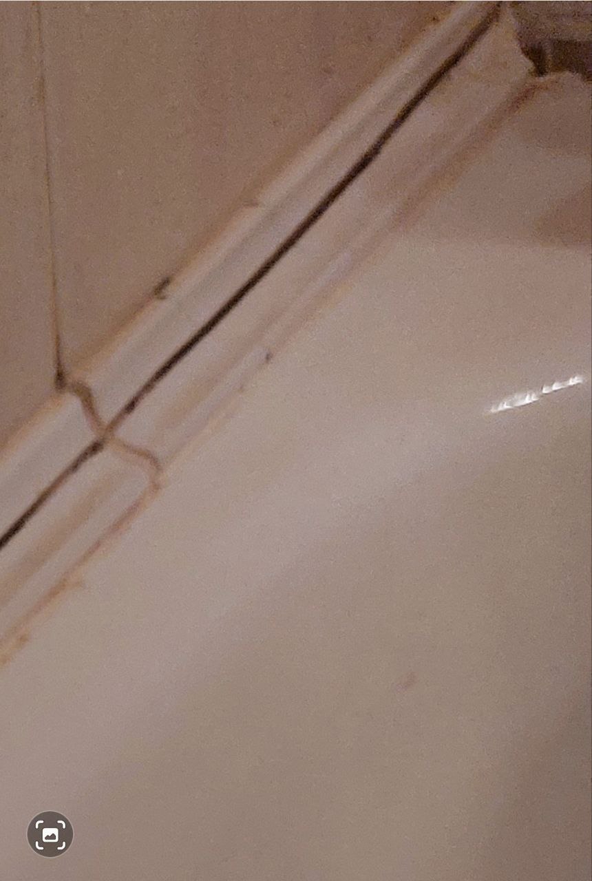

Ещё как страшен. В Питере вода при высыхании, возможно, следов не оставляет, но при этом средой для плесени она быть не перестаёт.
Вот хоть и кусочек в не очень качестве, но я прокомментирую. photo_2025-11-11_12-51-14Это демонтаж керамического плинтуса стоявшего на силиконовом герметике лет 5, не меньше. Это угол самой мокрой зоны, тут висит душевая лейка. На борте ванной постоянно лужа. Тут вдобавок часто забываются флаконы с шампунями. Вобщем, полный рассадник. По самому шву силикона в месте примыкания плинтуса к ванной (там где вечная лужа) проблем вообще никаких нет. Черная плесень концентрируется в местах соединения силикона с затиркой плитки и в местах трещин плинтуса. Видимая краснота - это пыль распиленного плинтуса. Так что уповая на обещанную более высокую устойчивость мс-полимера ко всякой живности и на отсутствие трещин в акриле прогноз лет на 5-7 приличного состояния я бы дал.

Мишутк, если Вас через несколько лет устроит такое состояние в ванной, как на фото, хорошо. Я стремлюсь, чтобы в мокрых местах не было ни малейшего застоя воды. Все приборы, аксессуары подвешиваю. Не смог только смесители в санузлах сделать настенными, так как не нашёл таких с гигиеническим душем (BV вроде бы говорил, что соорудить такой функционал из обычного смесителя достаточно легко, но когда дошло до конкретики, включил свой дежурный ботоподобный ответ). Штору после принятия душа раскрываю для просушки, приучил всех домашних не оставлять на бортиках никаких принадлежностей. Вода быстро скатывается и просыхает - лицезреть такое , ИМХО, гораздо приятнее, чем лужицы с водой, пусть и с чистой.

Вещи для людей, а не люди для вещей. Я так по вашему не могу. Домашние не переучиваются - комфортно только одному, кто установил правила. Но вы этого не знаете. Это наблюдается практически в любой квартире с "правилами".
Увы, с угловыми зонами (плоский угол ванны) этого не избежать. После любого принятия душа даже если там протереть, со стен натекает. Поэтому просто негигроскопичные материалы, устойчивые к живности.

То есть, у вас в квартире могут и в обуви ходить? Если человек понимает благую цель конкретного правила, то соблюдать его он будет с удовольствием.
У меня, конечно на 3 см бортик от стены не отстаёт, плитка на борт ставилась, но и из углов со стен всё стекает достаточно быстро и не застаивается.

....нужна в первую очередь хорошая вентиляция.

И отсутствие препятствий для стекания воды.

Провел эксперимент. Плоская лужа 3-5см в диаметре одинаково высыхает что на плоском бортике ванной в углу, что на кухонном столе (китайские гигрометры показывают 60% во всех помещениях, в том числе и не жилых комнатах используемых как приточные). Время высыхания примерно 6-8 часов. Листочек к вентрешетке прилипает (а на кухне вентилятор на авторотации от потока, санузел пока без вентилятора).
После некоторых мер по улучшению микроклимата за контрольное время принятия душа даже зеркало не запотевает. До этого приходилось полминуты феном по нему водить, чтобы изображение появилось.
Вадим М написал 11.11.2025 в 15:56
Устройте это в обсуждаемом месте - плоское крыло ванной в углу. Там по определению горизонт.

У нормальной ванны бортик должен быть не плоским, а покатым - никакого горизонта. А как подобрать плинтус к ней, я писал. В Питер в ближайшее время подъехать не смогу, так что помочь Вам руками не получится))

Думаю, что зеркало запотевает прежде всего не от вентиляции, а от разницы температур (точка росы) и влажности. Когда льёт горячая вода из лейки, вряд ли вентиляция существенно повлияет на влажность в помещении. А вот после выключения душа у меня зеркало высыхает за считанные секунды (менее минуты). Поэтому я в своё время не стал делать предлагавшийся Вами подогрев зеркала.
Ну во времена выбора чаши к таким нюансам я был еще зелен, а за 16 лет эксплуатации неудобств от абсолютно плоского борта я не испытал. Проблемы были не на стыке борта и плинтуса, а на стыке плинтуса и стены. Да, плоский плинтус тут во вред. Уголок снова решает проблему. Плоский борт, кстати, удобен - шампуни с маленькой крышечкой прекрасно стоят вверхтормашками на последнем издыхании. Будь там небольшой наклон, приходилось бы что-то придумывать для их выдаивания до последней капли.
