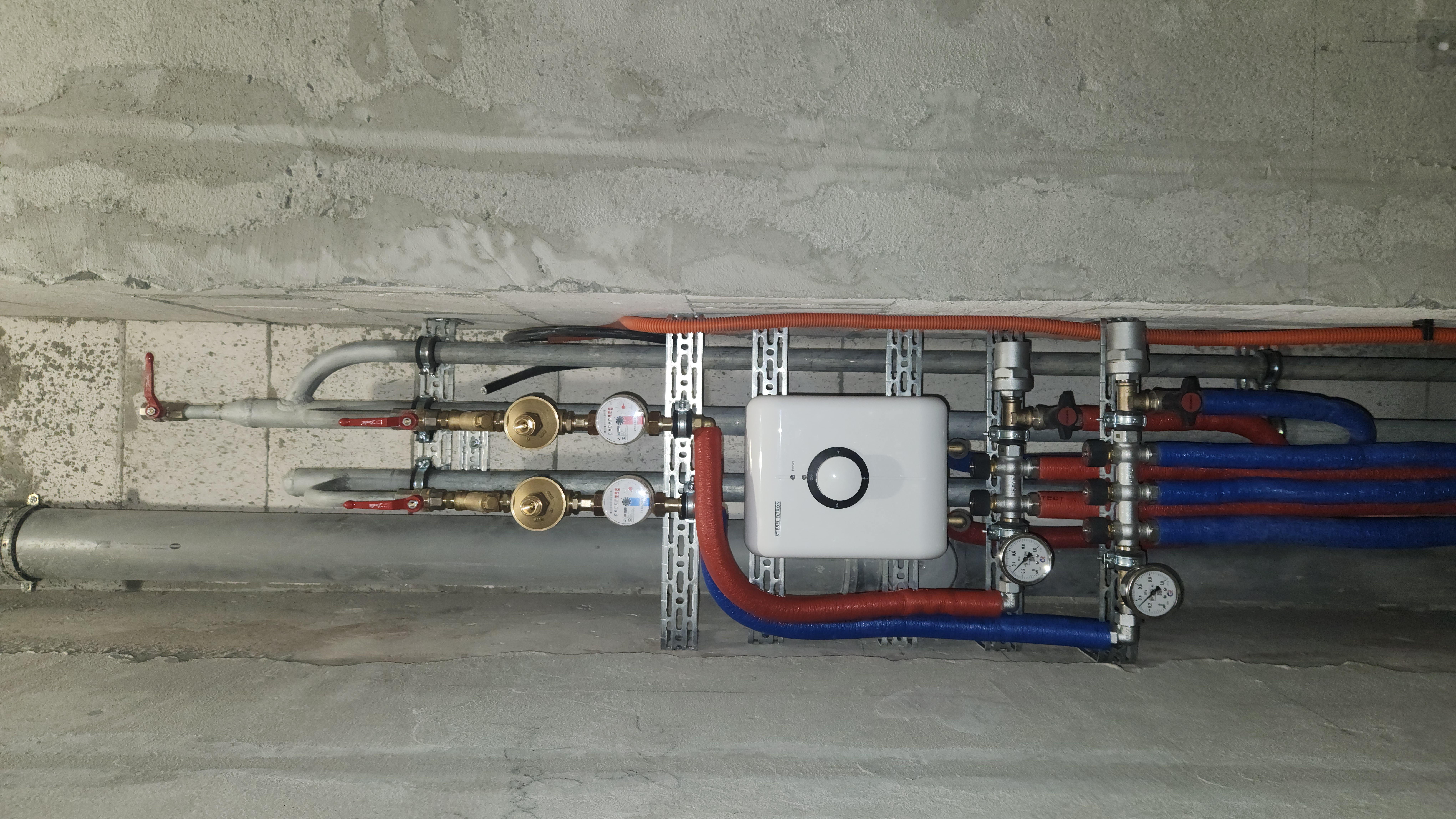

ВТБ!, Буду ставить напорный. Но на картинке тоже напорный. Primoclima vita 8.5 квт, белый PC VITA 8.5 (W). Он исключительно для картинки нарисован.

Так тут советовали, что надо ставить. Потому что может рвануть котел. Зависимость явления от типа ВН понимаю. В напорном защита стоит. Верно?
В котле ГБ нужна, однако тут не котел, тут проточник. И если он хотя бы с одной стороны открыт, то давление в нем будет такое же, как и в коллекторе. Соответственно, если проточник рассчитан на макс. давление в вашей системе (напр. 10 бар), то ГБ тут оказывается лишней. Она м.б. нужна только если вы изолируете проточник от системы, например ставите ШК на оба отвода, либо ШК на одном и ОК на другом.

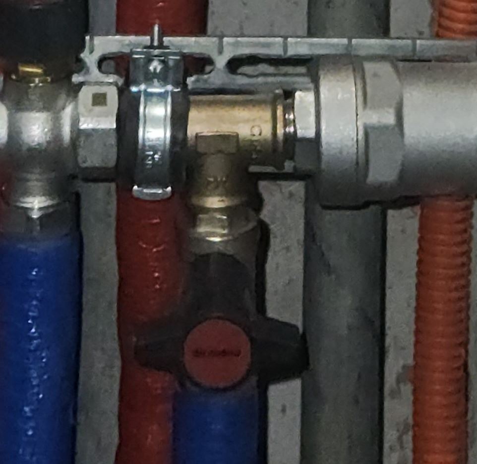

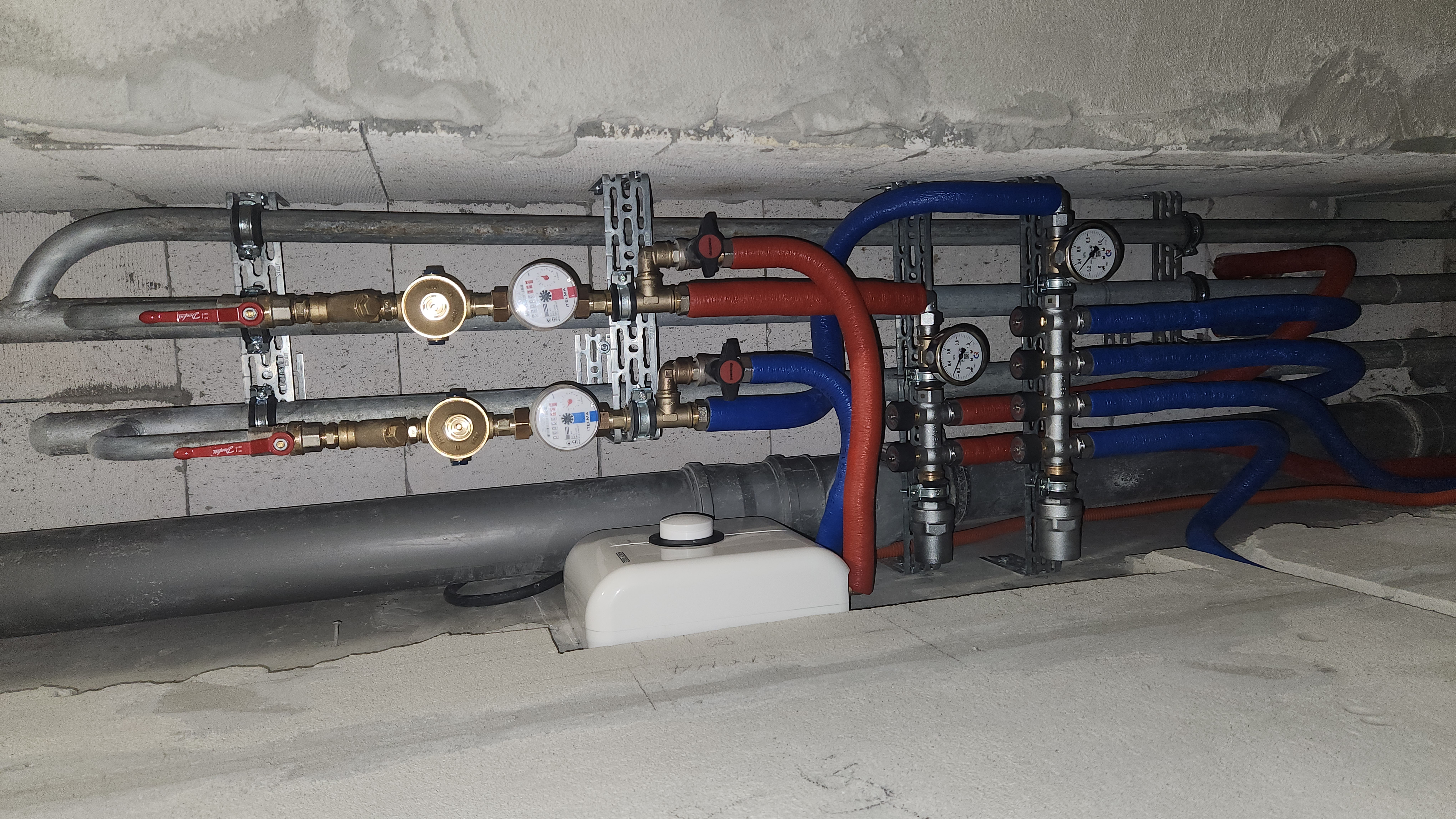

Глеб Абдулов,  если экономить, в том числе и место, смысла нет в шк вместо вентилей нерегулировочных. Фар убрали и сразу двойная польза 1. Лишнее сопротивление потоку вентелей 2.Шум. на фаровских вентилях, лично мне отчетливо слышно. В то время, как на других нет совсем. 3.Отсутствие необходимости шк к вн. 4.уменьшение размеров, нет необходимости в "один дюйм", т.к отводы евроконус у фара только в "один дюйм", в то время как у всех, 3/4". Конечно, можно шк на вн поставить. Но, если вы экономите деньги, смысла большого нет в них. Где ставить, в коллектор или в тройник, не важно. С кранами удобнее, более надежны, чем любые вентили. Но, совсем не обязательно с нормальными коллекторами. 20250117_134915

master.msk, Подскажите, пожалуйста. Как вот здесь PEX соединен с краном? Там же не фитинг с накидной гайкой?
Нак
master.msk
master.msk
Регистрация: 20.11.2008
Сообщений: 18021
18.12.2025 в 08:51:20
Глеб Абдулов,  Да, там гайка рехау евроконус и ниппель 1/2×евроконус. 20250118_200656

Это просто пипец сколько лишних деталей и денег заказчиков ты тратишь впустую! Можно было обойтись только одним наконечником. Почти все твои работы - пример того «как делать не надо». Кривые трубы, куча лишнего, комплектующие сами по себе пафосные - но надежность системы скажем так - на три с минусом. Смешно то, что ты с умным видом даешь тут советы - и кто-то может купиться и последовать твоим наставлениям.

Не совсем так. Поскольку используется гибкая труба (вообще это гадость - но раз уж используется..) - поэтому в случае необходимости можно отрезать кончик - запаса трубы хватит на 3-4 ремонта. Ну и заменить трубу в случае чего можно - ничего переделывать не понадобится. Ты, кстати, используешь весьма распространненную сантехстрашилку. Типа, сейчас надо потратить бабло - иначе потом в случае чего.. и вот тут возникает вопрос - а какая необходимость может возникнуть что бы это менять?? Я тебе отвечу - практически никакой. Новый мастер придет - и скажет то же самое - надо все переделать. Заберет в цветмет все эти килограммы и поставит новое - такое же. Никакой необходимости в разъемных соединениях в таком количестве нет! А вот по резинкам в евроконусах - есть вопросы. Я надысь купила пару-тройку бэушных коллекторов для теплых полов. Цена - смешная Причина замены - тоже. Потекли резиновые колечки (все) как в зоне прижима латунь-нержа, так и в самом конусе. Цена колечек на озоне - 300 рублей за 100 штук. Короче, это я к чему: Разборность и доступность ремонтируемой части никак не спасла коллекторы от замены.
