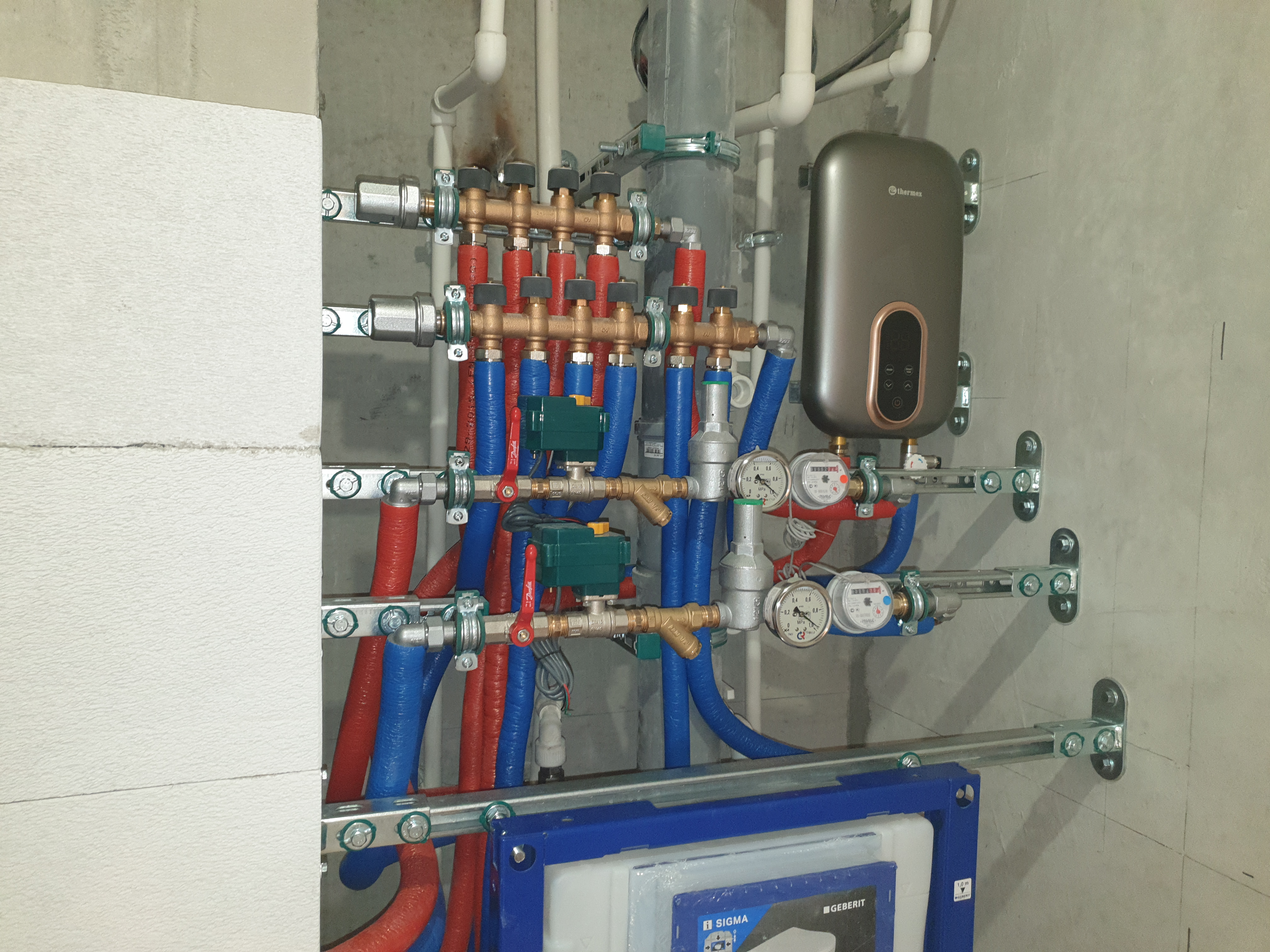

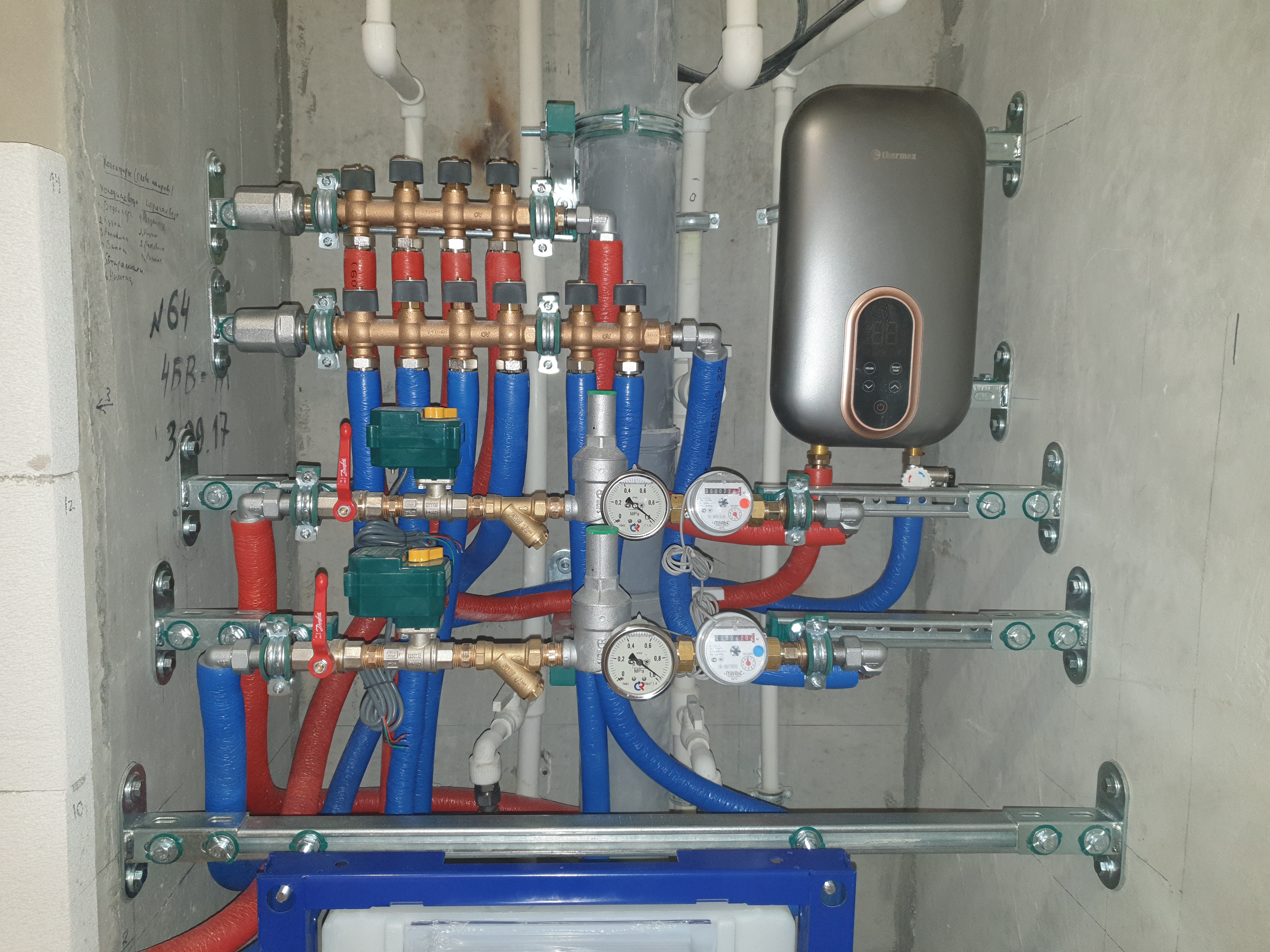

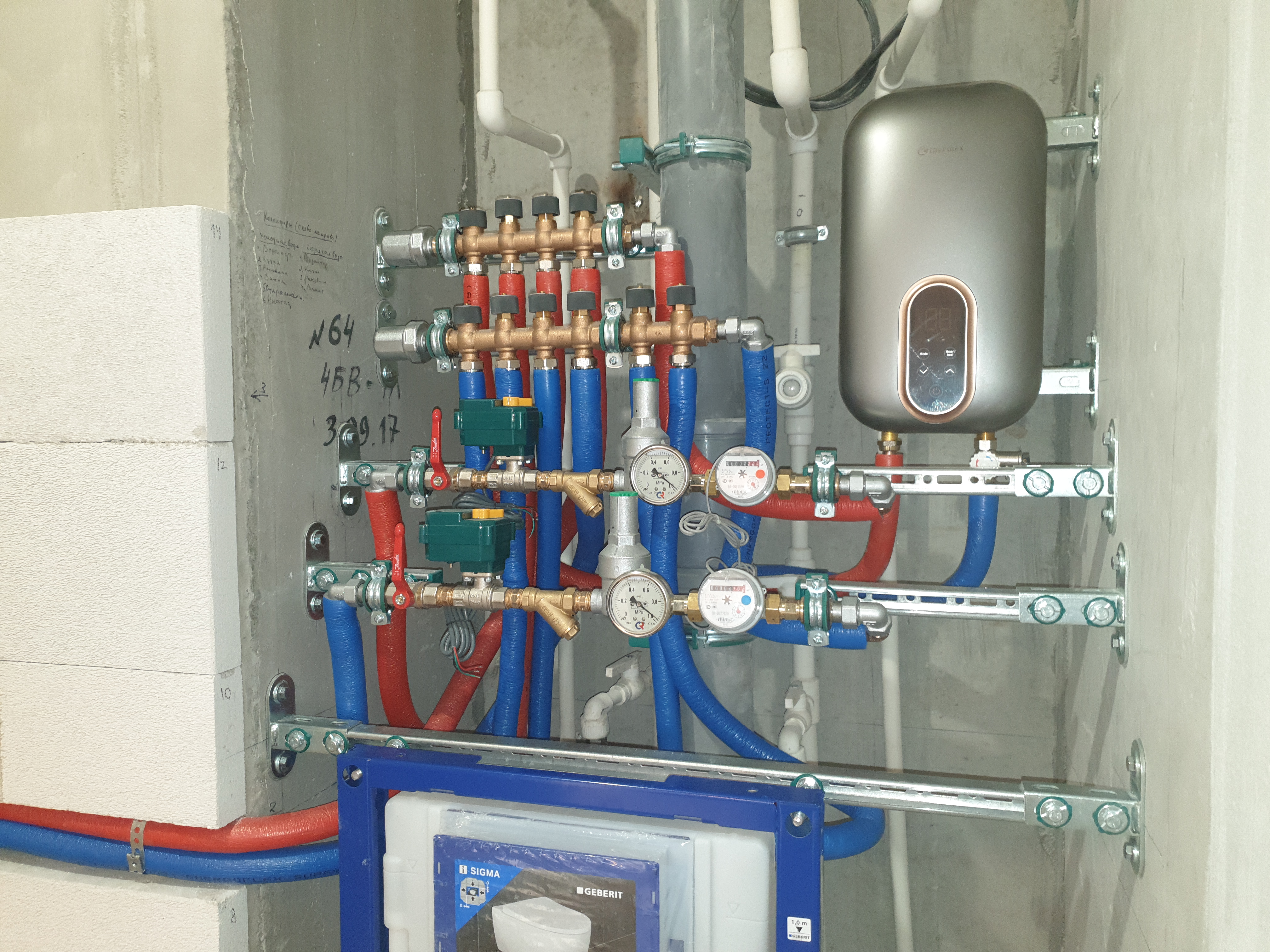

ГВС/ХВС 2,5 атм. Почему утром рано было 4.5/5 не пойму. Редукторы от застройщика Santex.
До редукторов измеряли или после? Если после.... манометр на ночь был подключен? В случае "после" рост давления на ХВС можно объяснить нагревом, на ГВС нет. Неисправность редукторов - да.
Если давление изменилось после, то как именно?
Ну в общем - нужно давление именно в стояках, до редукторов и обратных клапанов.
Глеб Абдулов написал 30.11.2025 в 22:15
Обычно дрянь, и служат примерно год.

Редукторы снимал. Но с ними тоже замерял ради интереса - 2 атм.
Да на них постоянно жалуются.

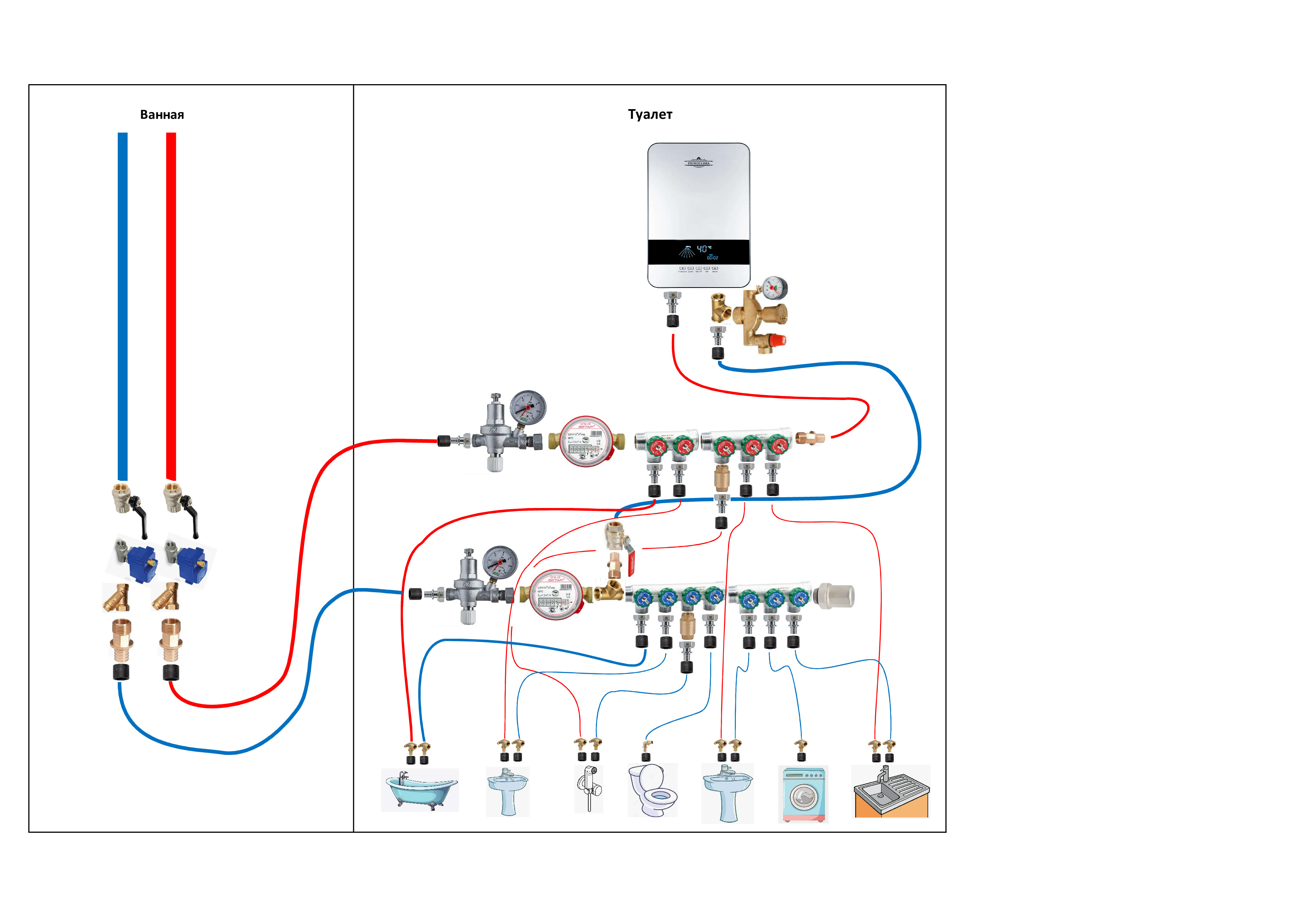

Переделал схему с учетом рекомендаций. Единственное, пока в порядке пары "редуктор-счетчик" не разобрался (застройщик поставил редуктор до счетчика).
Что изменил.
  1. На душ буду делать 20 вместо 16;
  2. На ГШ поставил обратный клапан;
  3. Добавил группу безопасности для проточника;
  4. Убрал компенсатор гидроударов с ХВС;
  5. Водоразбор на проточник через тройник перед коллектором. Вроде всё учёл.
Смысла нет никакого. Но и вреда тоже нет. Хотя - определенный вред есть - дольше ждать когда горячая пойдет. Примерно в два раза.
Так и будет установлена, боком? :)
Нормально, я всегда так делаю, никто не жаловался. Главное, не быть крохобором, не ставить редуктор копеечный. И далее, не тупить, не использовать коллекторы фар. И тогда, наверняка, вдруг не придется считать потери и искать вчерашний день, в смысле "куда делось давление". Т е значение очередности редуктор счетчик, сильно преувеличено теми, кто пострадал от неправильного подхода в других аспектах. От своей жадности, прежде всего, и от общей недоразвитости в этой теме. Редуктор до счетчика не виновен, как правило.
С группой безопасности явно борщ. Воздушник не нужен точно. И обратник тоже странно выглядит. Предохранительный клапан, возможно, в таких говноизделиях, как термекс, он штатно, в комплекте. Либо они не держат опрессовку 10бар.
Не готов листать все страницы. Проточник будет именно тот, что на картинке?
Или Вы установите напорный?

Добавил группу безопасности для проточника; Водоразбор на проточник через тройник перед коллектором. Вроде всё учёл.
Группа безопасности там ИМХО лишняя. А вот кран на проточник лучше ставить на его выходе, т.е. на горячей воде.

ВТБ!, просто на схеме так изобразил. Потом прикину как его поставить. Пока картинку искал, много разных вариантов исполнения нашел.
В чем именно? Другого типа ставить? Можете еще подсказать, шаровые для переключения на проточник где лучше ставить?
