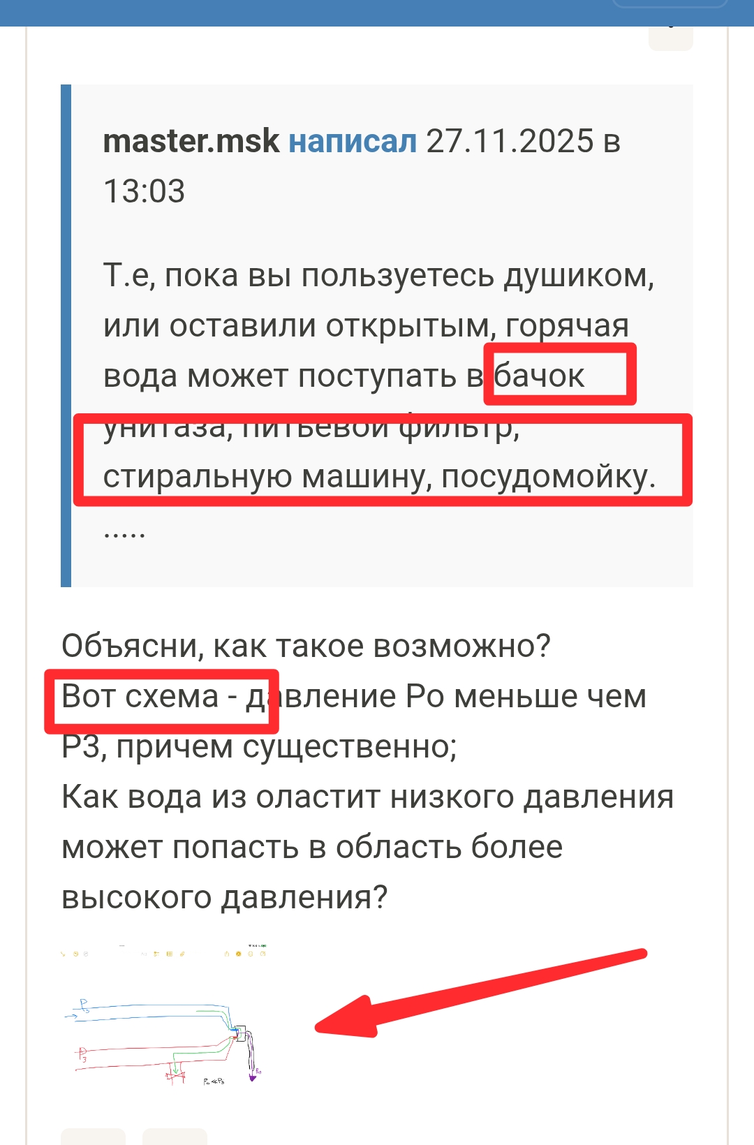

BV написал 28.11.2025 в 13:43
Да, да)))
Что непонятного? Почему я должна рисовать глупости о которых говорит мск? Я показала заужение потока - смеситель - и очевидную невозможнсоть при работающем гигдуше проникновение воды ХВ в ГВ и наоборот. В смесителе скорости и направления потоков - могу нарисовать отдельно подробно - специально для вас. Поскольку из нескольких тысяч форумчан только вам это непонятно.

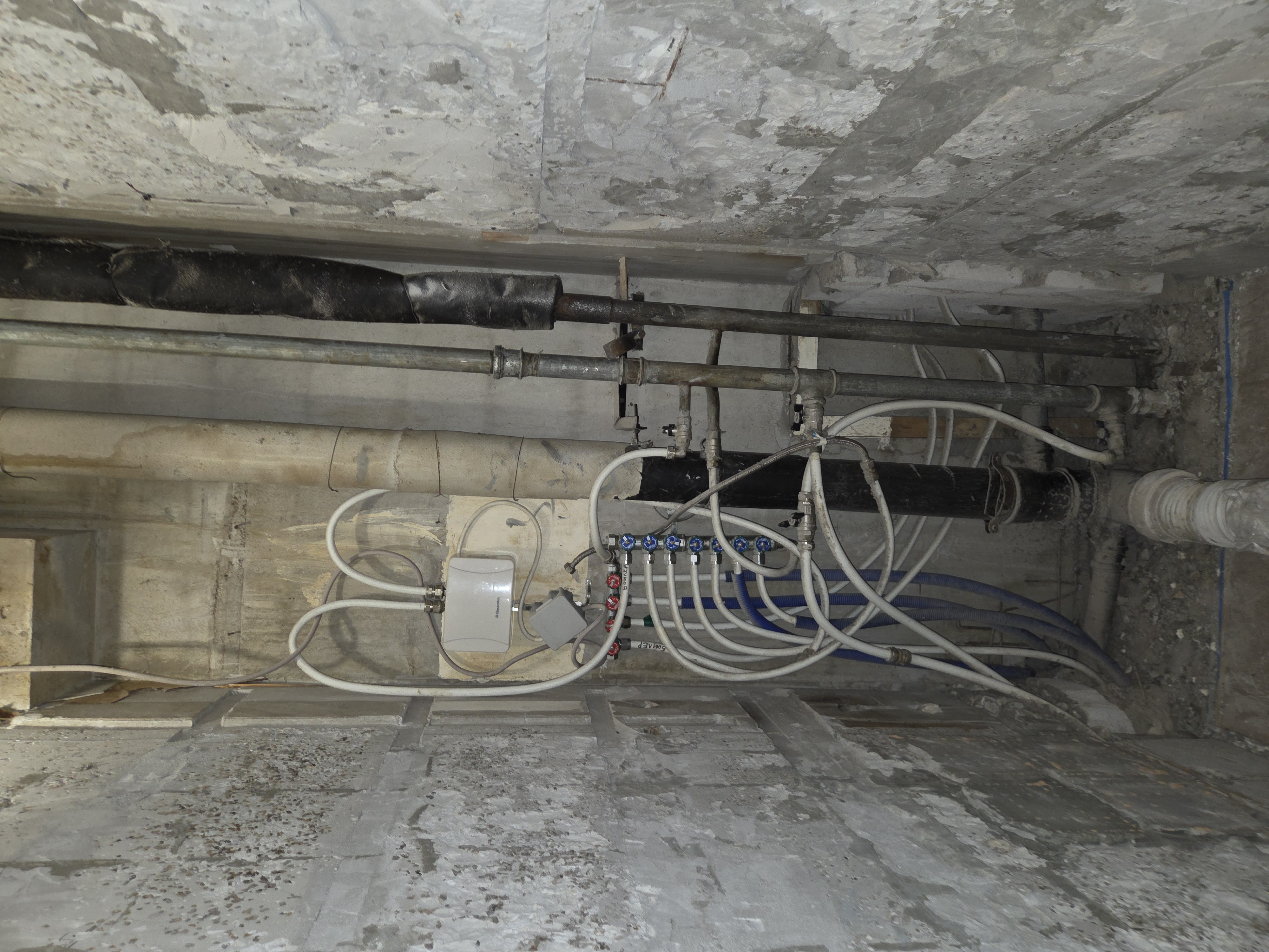

На верхнем. Понятно, что внизу сильно выше. Редукторы давно уже придумали ставить, индивидуально. Почему сразу "редуктор на этаж"? Нет. Не так давно делал в 16 этажном доме, 79года постройки, П-3, этаж 15-й. Одна зона, стояки 32. Давление около 3х, никаких скачков. Могли раньше, и сейчас могут, если захотят. Стояк гвс, кстати вполне в приличном состоянии внутри, без отложений. И, даже полотенцесушитель работал. 20250617_184705 В чем "секрет заварки чая", в каком то особенном оборудовании в олипийской деревне?) А, может быть, всего лишь, в 32 трубе стояка? Что там писали об отсутствии необходимости подводки к смесителю ванны 20 трубой? Типовая панелька, необычный ду32, для этой серии диаметр стояков и никаких скачков, характерных для для этих домов, со стандартными ду25 стояками.
