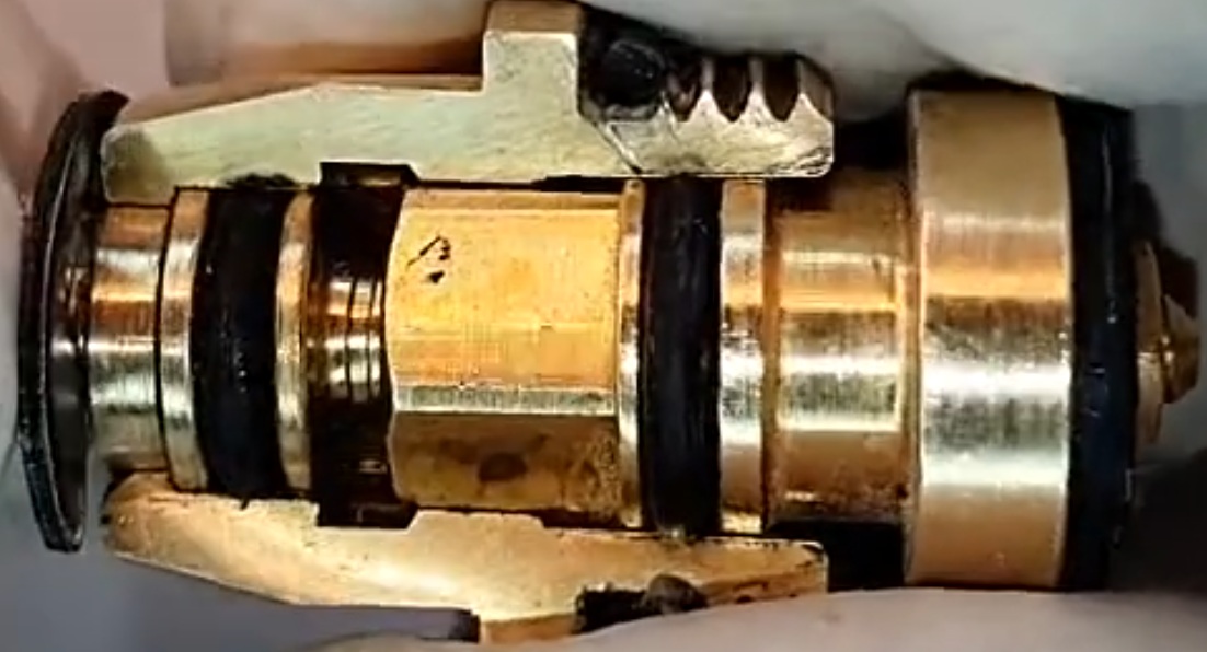

Кстати, о вентилях. Запорный механизм коллектора является безопасным и надежным благодаря двум .....
Схема упрощенная. Надо разбирать. Понятно, что сжать смазку или выдавить кольца - не вариант)

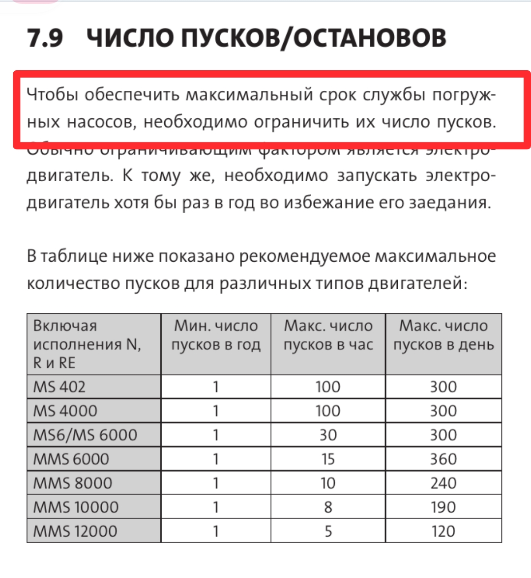

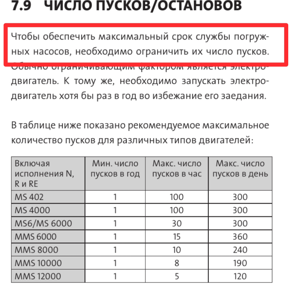

Конечно. Но мы рассматриваем засорение фильтра до непроходимости. Редко когда оно происходит моментально. В обоих случаях насос по мере засорение продолжит работать и выключаться, а пользователь заметит падение напора/расхода.
TAB написал 24.12.2025 в 19:06
А ресурс измеряется минимальной наработкой в часах. Что до дырявой мембраны, то это может вообще не влиять на работу системы
При превышении кол-ва включений насоса в час наработка в часах будет небольшая, но насос сдохнет. Может и не сдохнет, но ресурс уменьшится.
Иначе зачем производители насосов ограничивают количество включений? И отказ от гарантии, если это требование не выполняется.
Странно, что вы пытаетесь оспаривать очевидное. Грюндфос: Screenshot_20251224-195751
Не любого.
Наверное мы обсуждаем скважинный центробежный насос.
Не могли бы вы привести пример такого насоса нормальных брендов?
(Исключаем китайские одноразовые, где по сути нет нормального паспорта)
Нашёл пару видео: шестигранник; левая резьба; при закрывании подсасывает воздух через верхнее кольцо; выше нижнего набит смазкой.
STOUT в разрезе

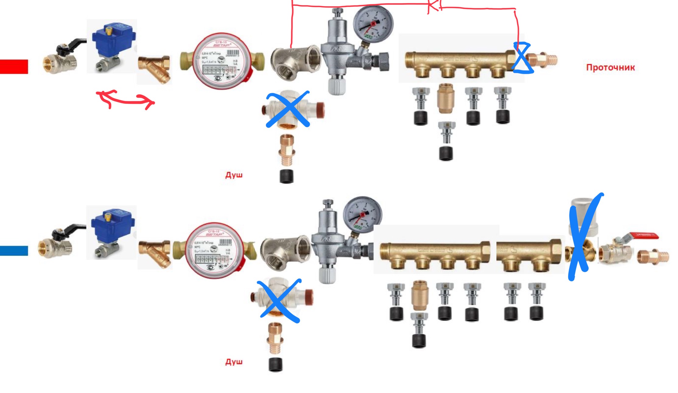

напомню - краники - для уменьшения расхода второстепенных. Вы убрали вами же предложенный второй редуктор, ну и краников тоже нет......
IMG_3183Я убрала .. Во-вторых потому что в данном случае (4бар сети мах) он там лишний. Он нужен когда 5-6 на входе - тогда душ отдельно - остальное отдельно. А во-первых мы забыли про душ, он от ВН не даст горячую воду.
Так они и настаивают на строгом соблюдении установки насоса сертифицированным специалистом, и соблюдении ЭЛ и ЭН. Причем их глупые инженеришки свято верят в свою правоту ))) IMG_3185Максимальное - это максимальное. Или рекомендуемое - или максимальное. Грубо говоря, если пусков будет 305 для модели 402 - и производителю удастся это доказать - то он вправе отказать в гарантии? Мало того. На 306-м пуске мотор должен отказать. Мотор 12000 - на 121 пуске в день ломается? Понятно, что цифры весьма условные - однако 360- а не 350, и 190 - а не 200. Дебилы.
Это мелочи) Все равно схема еще 10 раз изменится.
Считаете нормально, что душ у ТС при питании штатно от стояков будет работать со скачками давления в стояках от 2 до 4.5 бар? Про это не МЫ забыли.... )))
